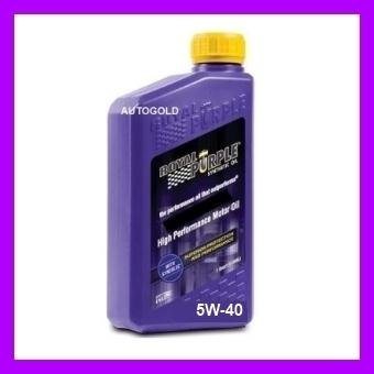

Se la garanzia è scaduta, puoi perfettamente utilizzare ad esempio il Royal Purple 5W-40 o 5W-30.
Diversamente, ai fini della garanzia, è bene appunto utilizzare oli con le specifiche necessarie, come quelli poco fa indicati.

Ah, quindi per te le specifiche Acea servono soltanto per la garanzia...
Ossia 36,50 Euri il totale di 6 flaconi da 946ml (dunque 5,6 litri circa in totale) ?
see magari... viene 36,50 al litro! che moltiplicato per 5 fanno 182 euro.
ma li vale...
come mai 6 litri?
il Twin Spark non carica 4,4 Litri in totale??

Nel caso specifico abbiamo indicato per il tuo 2.0 Mjet 170 il Royal Purple in quanto confermiamo che, pur non avendo le specifiche per FAP-DPF non crea alcun problema di funzionamento al dispositivo "anti-inquinamento"
E' un olio da utilizzare, dicevamo, a garanzia scaduta.
La gamma XPR è invece la gamma da competizione di Royal Purple (utilizzabile per uso stradale per 8.000 Km).
Il 5W-30 esiste sia stradale che XPR.
Il 10W-60 lo fanno solo XPR.
Il 5W-40 lo fanno solo per uso stradale (non quindi XPR).
C'è da precisare che anche gli oli stradali Royal Purple (HPS) sono comunque lubrificanti molto spinti, quindi con prestazioni molto elevate ed utilizzabili anche in sessioni occasionali in pista.
