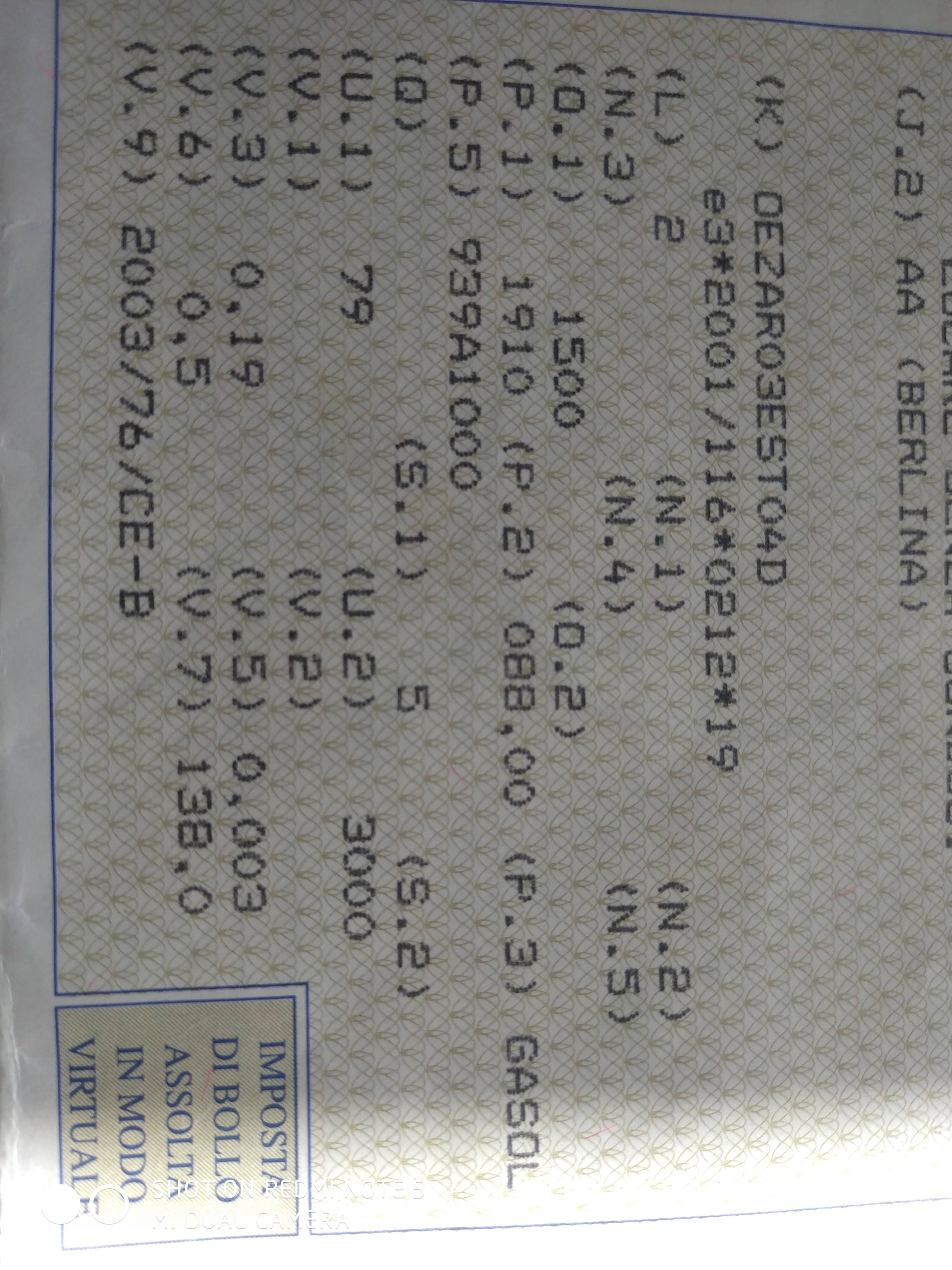

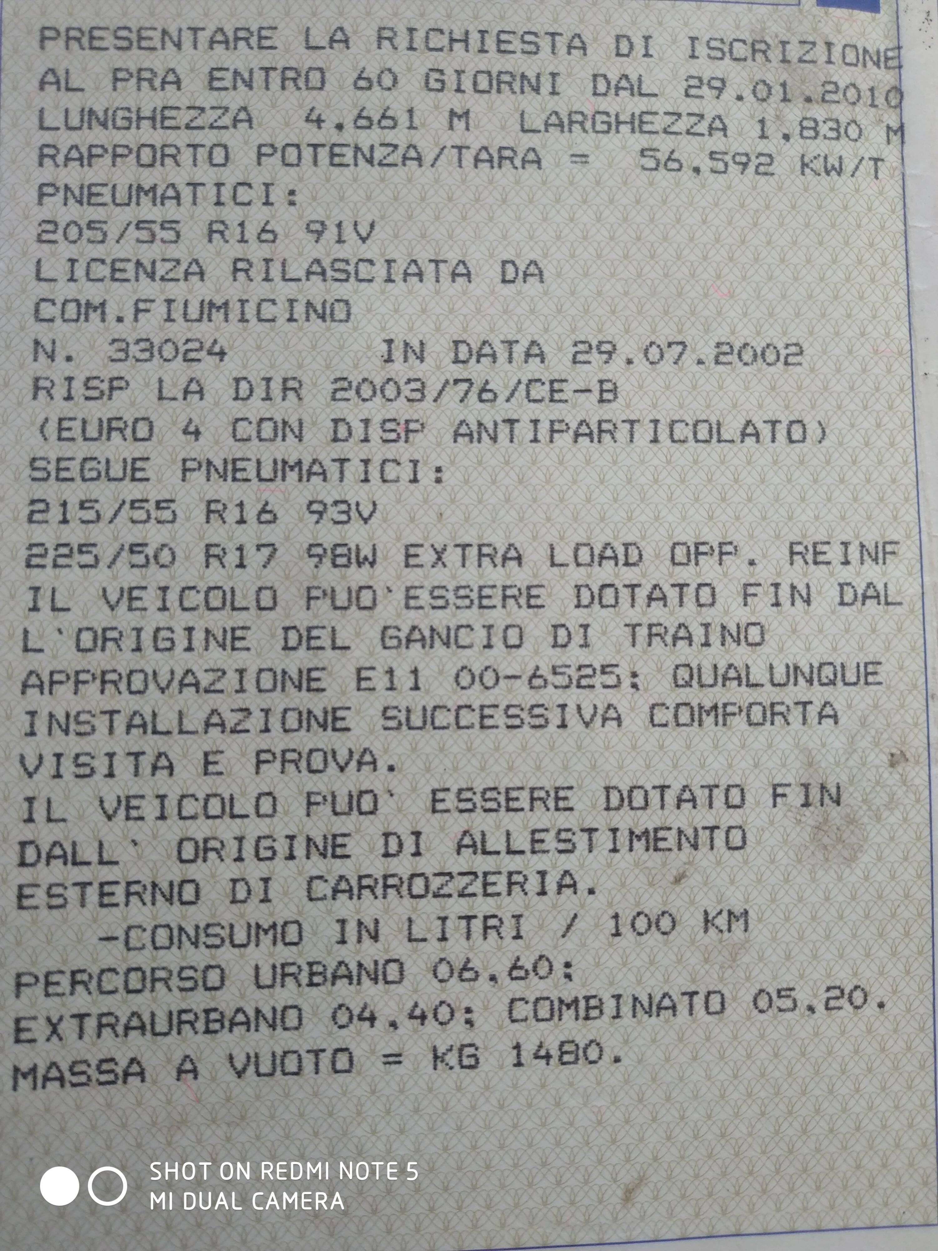

Per omologazione euro 5 se non sbaglio. La eco sarebbe la 8v? Dove trovo scritta la dicitura Eco sul libretto??? Voglio vedere se la mia e' Eco.
Ecco le foto. Dimmi te.😁

Confermo che è una 120 CV eco ma è euro 4, come riporta la dicitura 2003/76/ce-b, il problema è che con queste leggi sulle emissioni fanno svalutare troppo le nostre auto, io me la terrei a vita 😁
Quindi mai e poi mai posso avere i 18 e 19? 😭

Comunque credo che i 18 ed i 19 li puoi comunque omologare basta che vai a sentire un gommista competente e ti fai spiegare come applicare il famoso D.M. 20 del Gennaio 2013 con il quale puoi bypassare la rogna e perdita di tempo del nullaosta
Nullaosta che cmq credo che Alfa Romeo stessa rilascia, in quanto su diverse versioni di 159 erano misure già riportate a libretto
