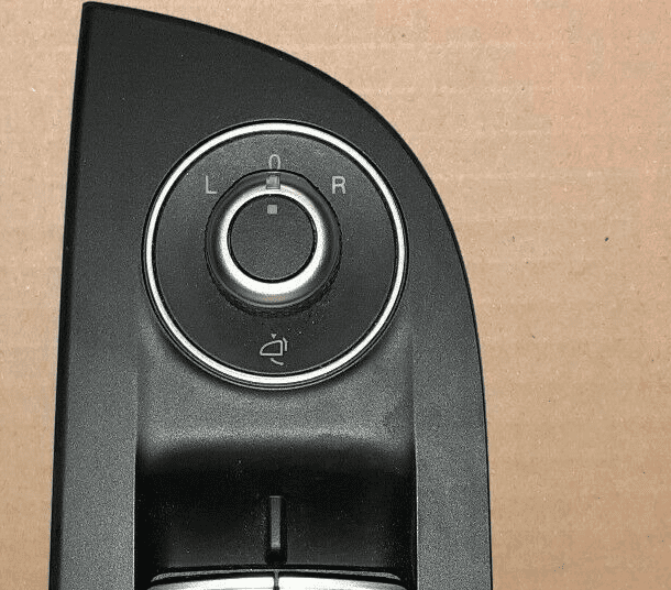

Un'altra cosa, tutte le Giulia hanno gli specchietti retrovisori esterni richiudibili elettronicamente, o è un optional particolare?
Grazie ancora
Era optional dalle Super in giù. Anche questo se hai una foto del bracciolo è facile da individuare in quanto in basso al centro del rotore c'è il pulsante
