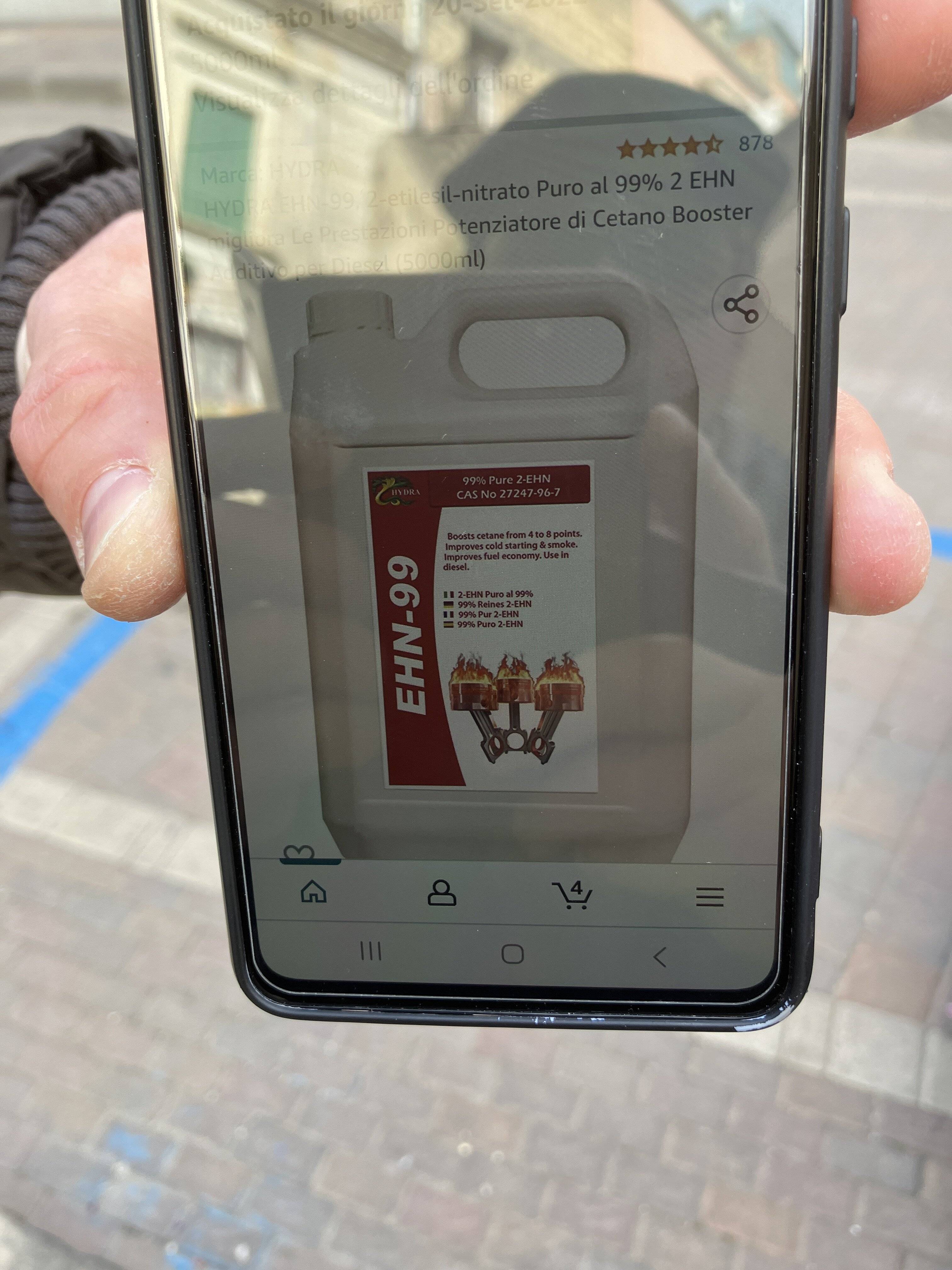

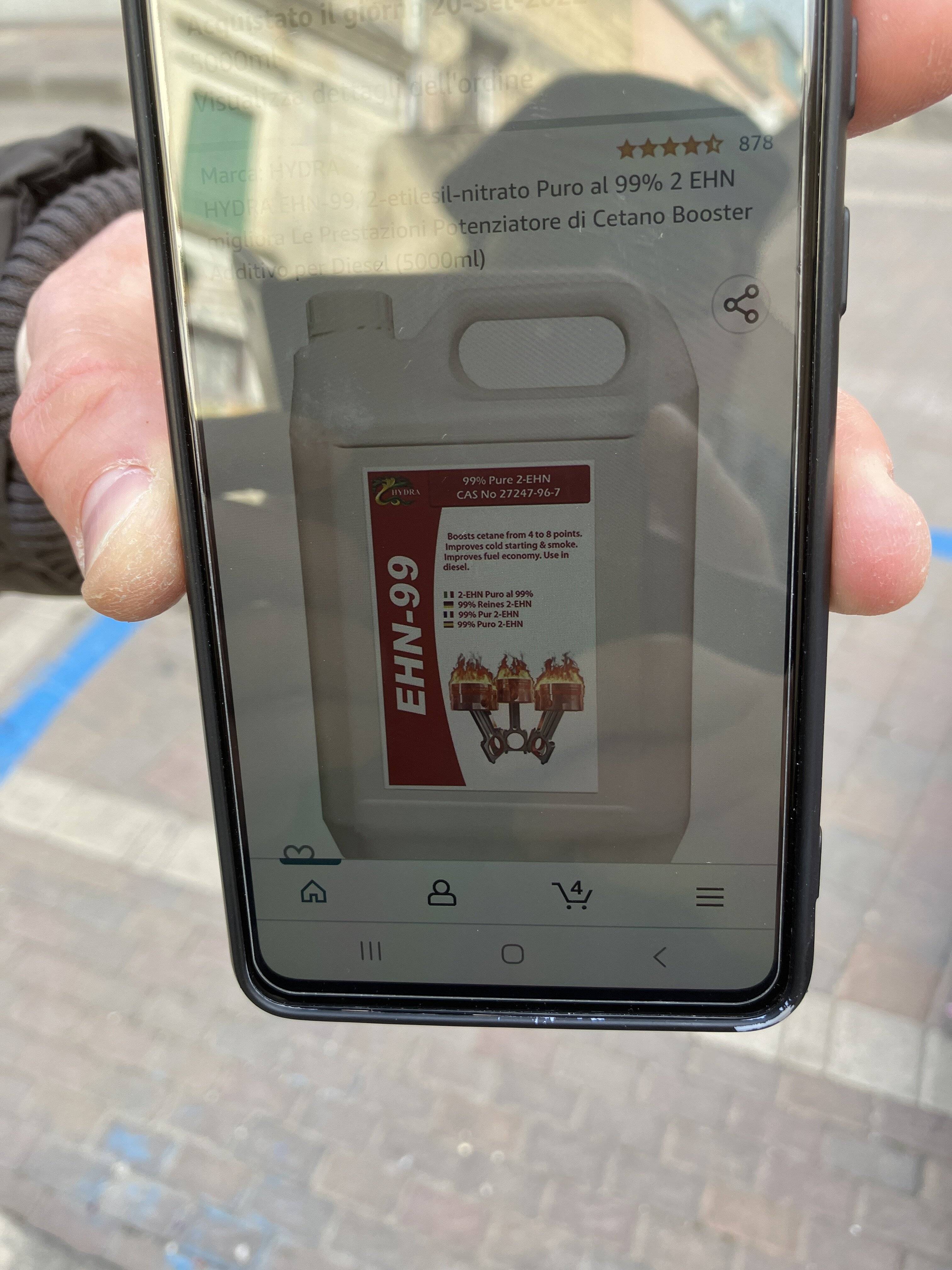

Scusate, probabilmente non c’entra, ma sotto questo aspetto mi hanno suggerito un prodotto che diluito in percentuale con il gasolio dovrebbe ossigenare ed eliminare eventuali incrostazioni. Ne sapete qualcosa? Vi allego il prodotto
Visualizza allegato 250309
Quel prodotto serve ad aumentare il numero di cetano del gasolio , a renderlo piu' performante. Non penso che elimini le incrostazioni.
