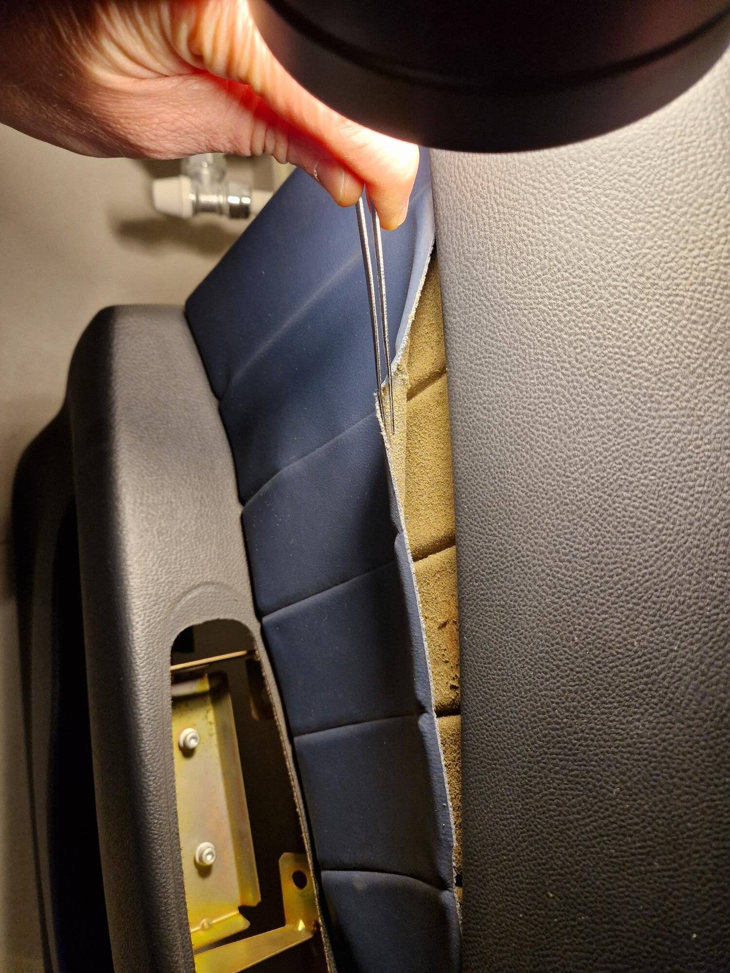

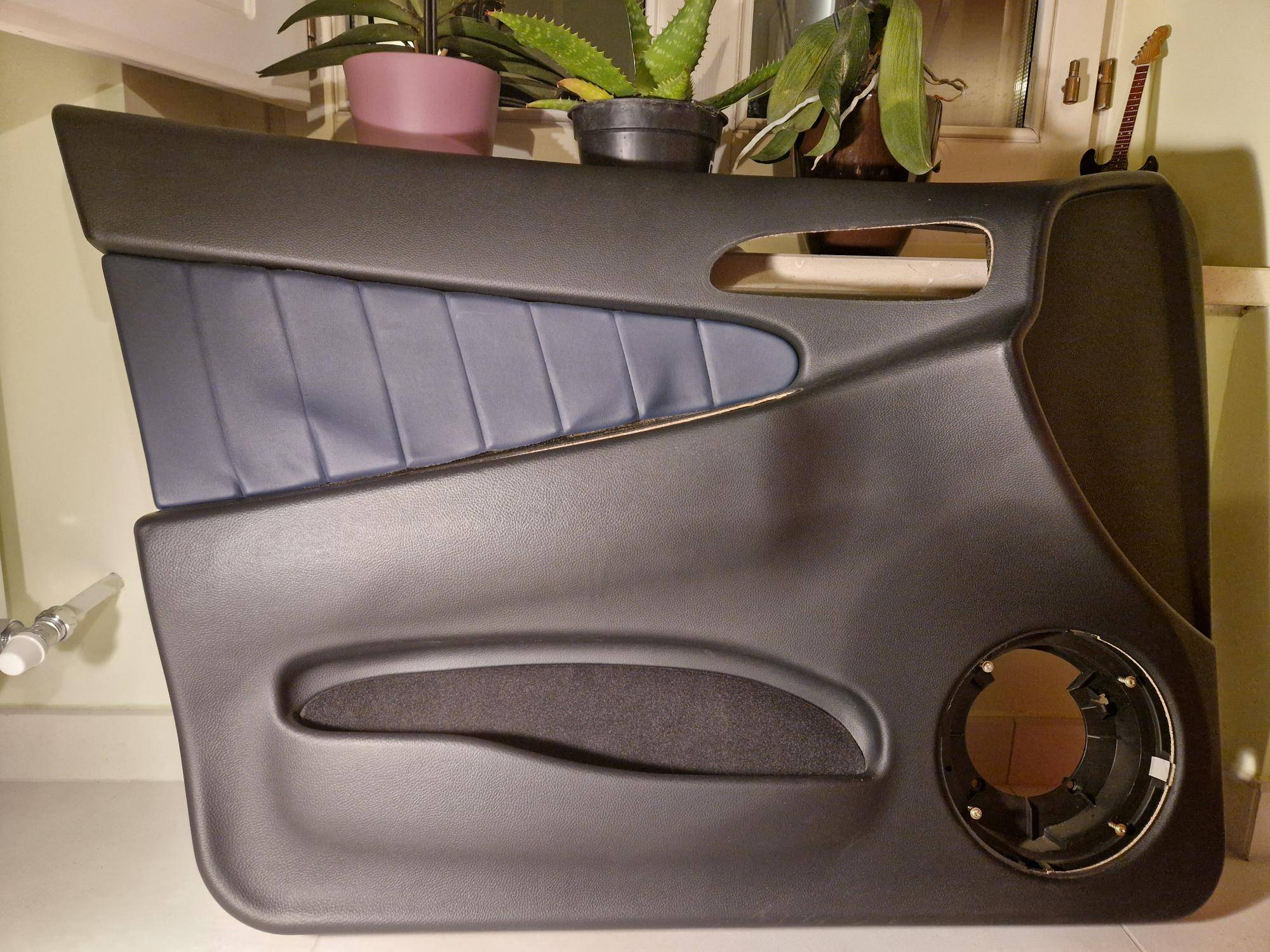

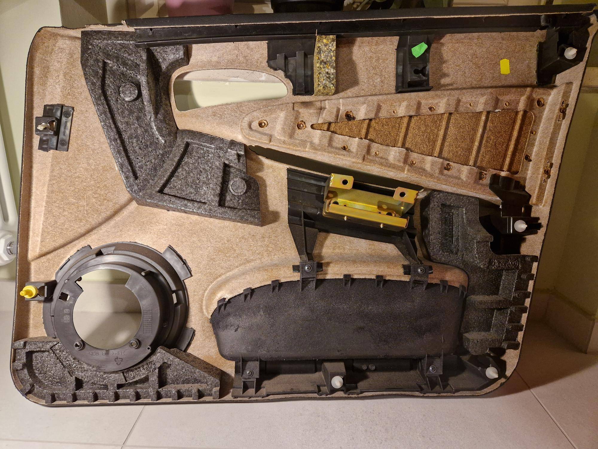

Ho iniziato a smontare il pannello per capire meglio come è fatto e decidere come fare. Sarei dell'idea di provare a re incollarlo. Qualcuno lo ha già fatto?

Rimuovi SOLO ED ESCLUSIVAMENTE il triangolo di finta pelle o tessuto, se fa fatica a venire via va bagnato con del solvente o alcool nella parte che attacca al pannello. Dopodiché raschia e pulisci per bene tutta la gomma piuma vecchia rimasta attaccata al pannello di cartone per poi applica della colla specifica per tessuti e con due spatole di plastica e una riga da geometra rimetti al suo posto il tessuto mandando le pieghe al punto giusto. Assolutamente NON ANDARE DA NESSUN FANTOMATICO PROFESSIONISTA perchè non faranno altro che STACCARE TUTTO il pannellino di cartone per intero reincollandolo alla carlona con la colla a caldo con il risultato che alla prima chiusura della portiera si stacca nuovamente tutto il pannello come ha fatto un NOTO TAPPEZZIERE PER AUTO di CASSANO MAGNAGO (VARESE) in giro è pieno di scarpari.
