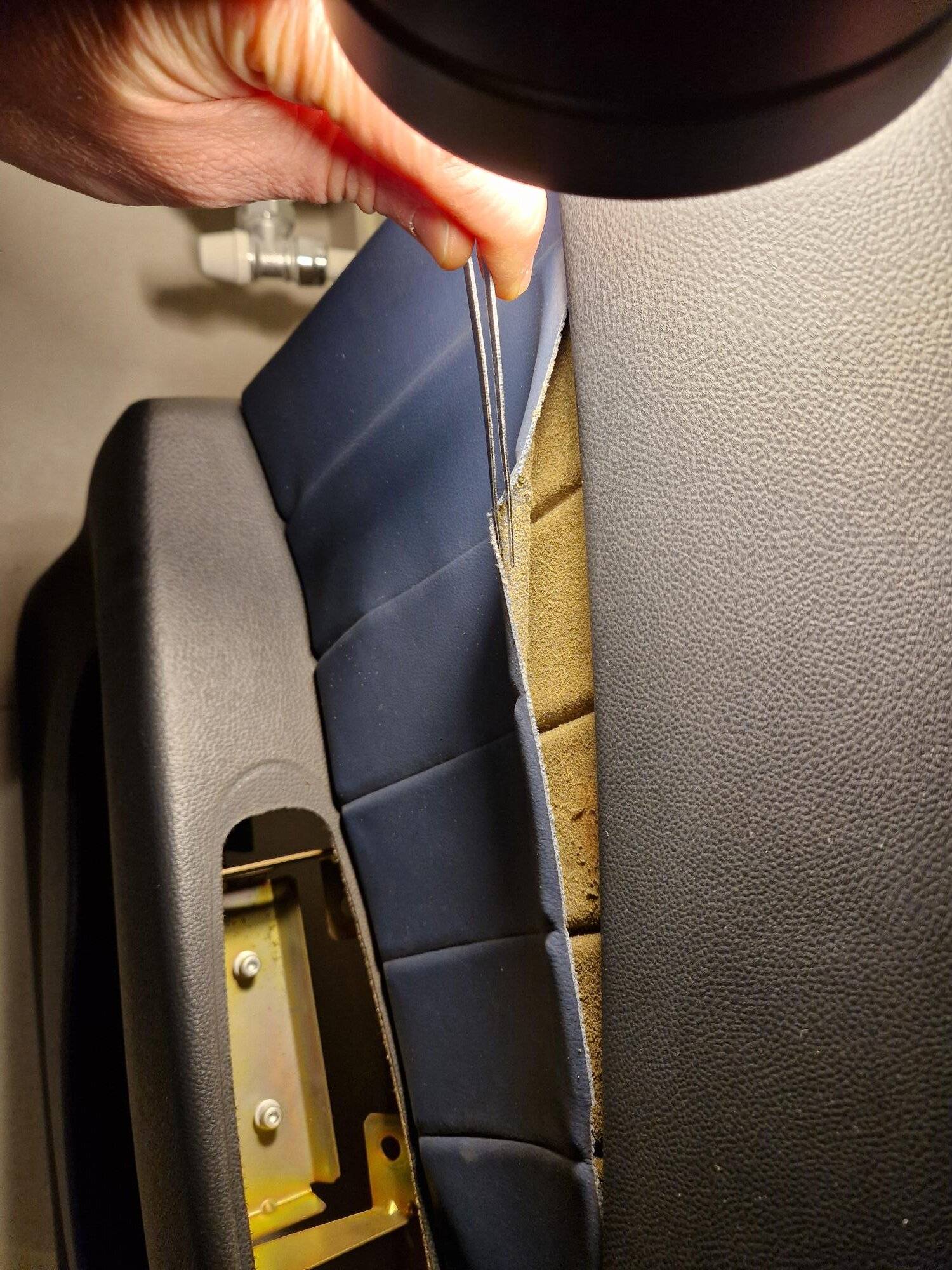

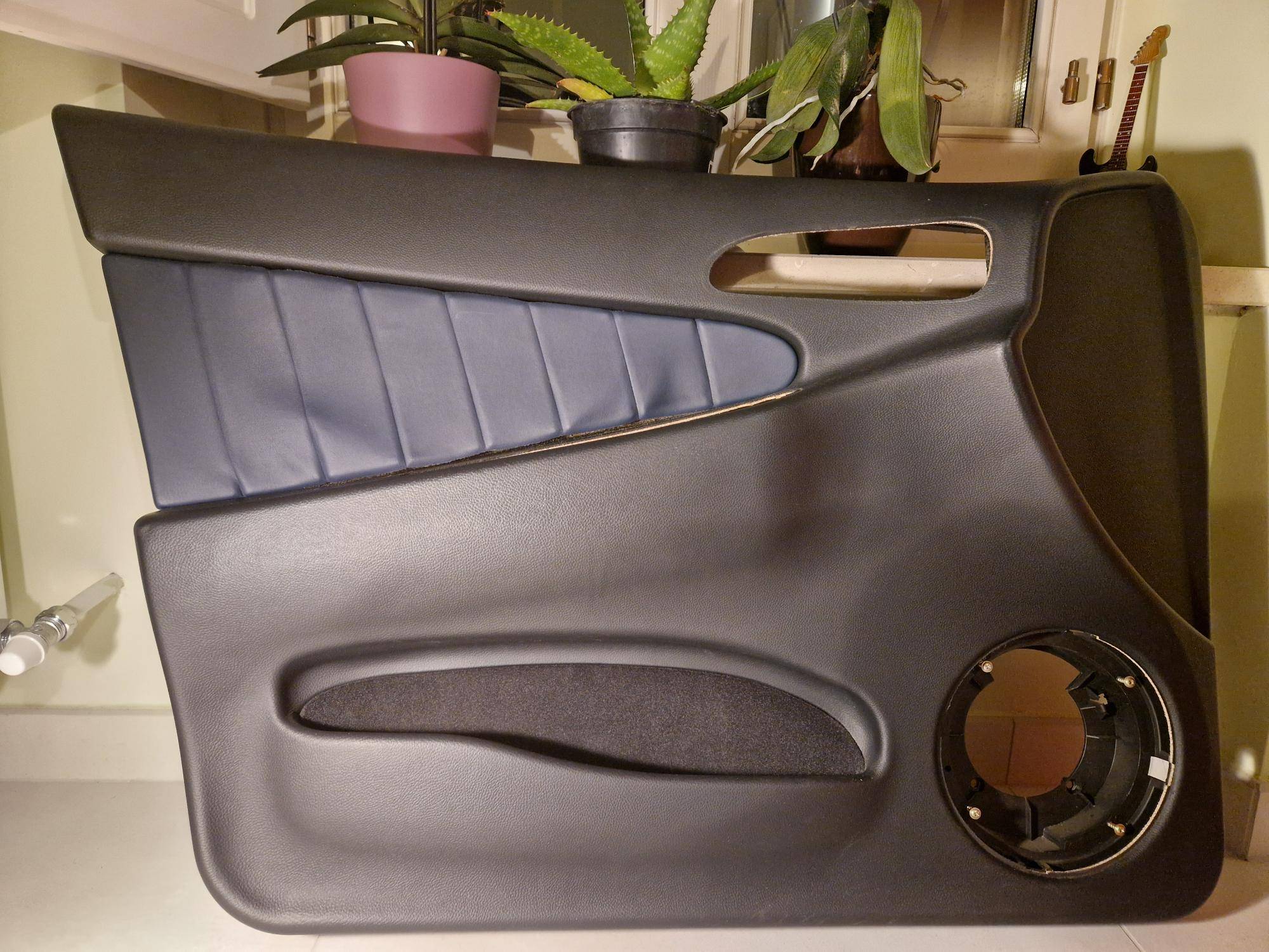

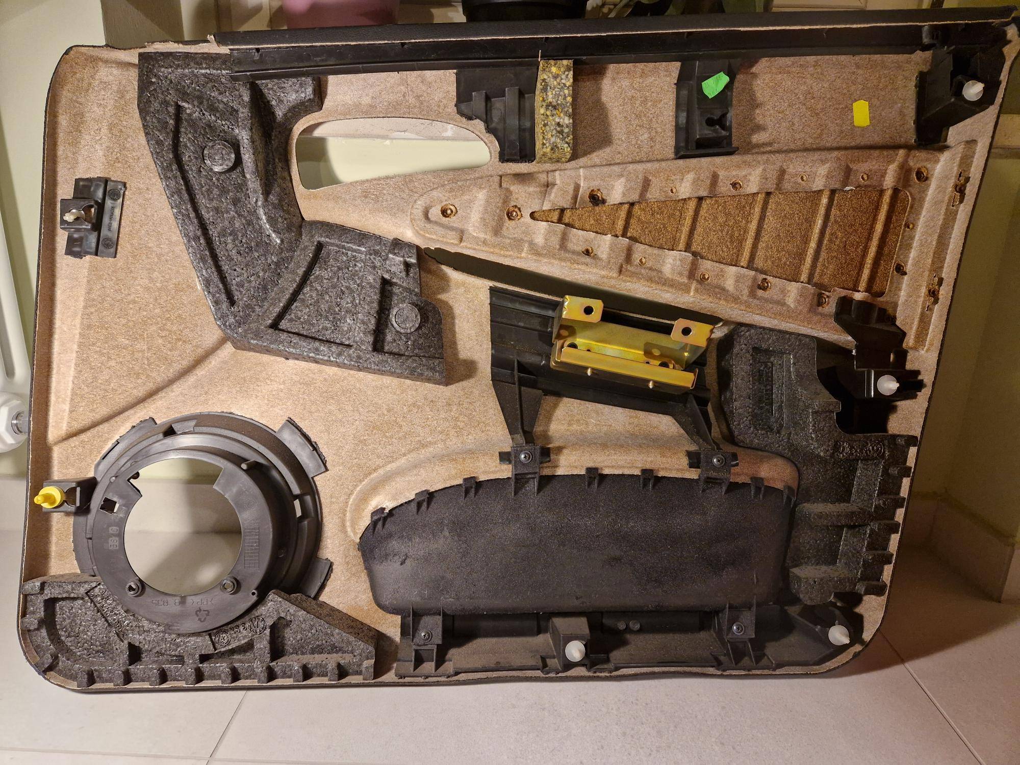

Smontato... ecco le foto. Si vede chiaramente che la pelle (o simil pelle) è scollata... Vorrei evitare di toglierlo del tutto per paura di non riuscire a rimetterlo per bene. in tal caso pulire dietro dove riesco, stendere colla sul supporto e pressare la pelle contro. Oppure provare a rimuovere il supporto (facendo saltare i punti di colla della prima foto) e poi pulire e rincollare? Ma come fare per riattaccare il pezzo?

Rimuovi SOLO ED ESCLUSIVAMENTE il triangolo di finta pelle o tessuto, se fa fatica a venire via va bagnato con del solvente o alcool nella parte che attacca al pannello. Dopodiché raschia e pulisci per bene tutta la gomma piuma vecchia rimasta attaccata al pannello di cartone per poi applica della colla specifica per tessuti e con due spatole di plastica e una riga da geometra rimetti al suo posto il tessuto mandando le pieghe al punto giusto. Assolutamente NON ANDARE DA NESSUN FANTOMATICO PROFESSIONISTA perchè non faranno altro che STACCARE TUTTO il pannellino di cartone per intero reincollandolo alla carlona con la colla a caldo con il risultato che alla prima chiusura della portiera si stacca nuovamente tutto il pannello come ha fatto un NOTO TAPPEZZIERE PER AUTO di CASSANO MAGNAGO (VARESE) in giro è pieno di scarpari.
#10
Grazie Komrider, anch'io mi fido poco dei professionisti e infatti mi sono documentato e ho smontato il pannello porta da solo senza neanche rompere una clips... Sarei effettivamente tentato di fare come dici tu. Magari dovrei trovarne uno preso in demolizione per fare una prova prima... sarebbe il top....
