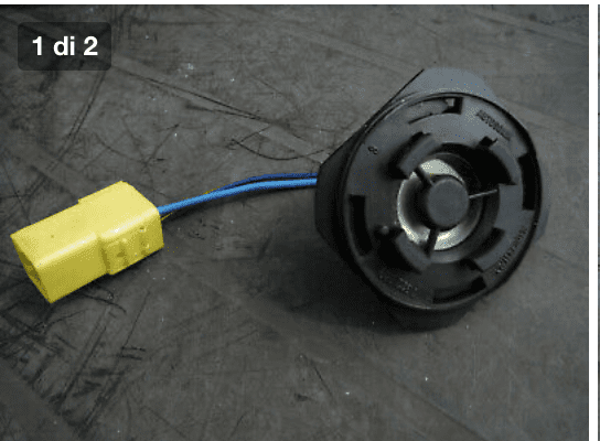

mi sono accorto che purtroppo si è rotto un pezzettino di plastica dello speaker che sta sulla porta del guidatore e che tiene insieme lo speaker e il coperchietto metallico ( forse è plastica non so).
Purtroppo per sostituirlo va smontato il pannello porta. Immagino il pannello abbia una sequenza da seguire per essere smontato e poi abbia le clip di plastica per il fissaggio che son certo smontandolo si romperanno.
Qualcuno conosce la sequenza precisa da seguire (o ha delle foto del manuale d'officina) e magari sa anche suggerirmi dove poter ordinare i fermi di plastica e lo speaker nuovo?

ps: lo speaker che si è rotto è il tweeter presente nella portiera, questo in foto. Praticamente due pezzettini di plastica che lo fissano al coperchietto si sono rotti (non so come...).

Se hai trovato il pezzetto puoi provare ad incollarlo, altrimenti devi prendere tutto il tweeter, puoi provare allo scasso (se sei fortunato trovi qualche gtv).
L'ho trovato su ebay e ordinato. 46 euro. Grazie del video! (del solito tipo inglese...esperto di GTV/Spider). Mi pare un lavoro piuttosto semplice, lo farò appena arriva il pezzo.

Grazie ai vostri suggerimenti, stamani ho trovato un po' di tempo e ho sostituito il tweeter della porta guidatore. Il lavoro è stato piuttosto semplice, il pannello si smonta e rimonta facilmente con un po' di attenzione!
