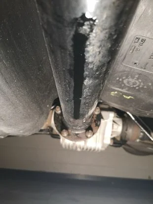

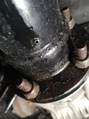

Buongiorno a tutti, come tutti i possessori di Crosswagon e 156 Q4 ho il noto problema di reperire ricambi per mantenerla; questa volta mi serve cambiare un paraolio del differenziale in quanto perde (poco) olio, codice del ricambio oem 71738489, che risulta irreperibile, anche di concorrenza. Le misure dovrebbero essere 61 diametro esterno, 38 interno e 10 di spessore. Sembrerebbe, da ricerche in rete (Eper) e confronti tra ricambi simili, che viene montata anche su altri tipi di Alfa come di Lancia e Fiat.
Qualcuno di voi è già incappato in questo problema o sa come poterlo risolvere?
Grazie e buona giornata

Se sei sicuro delle dimensioni basta andare in un centro revisione motori; non dovrebbe essere difficile trovarlo in quanto vi è un mondo di misure.
Da una semplice ricerca ho visto che facilmente compare la misura 60-38-10.

Mi sono messo alla ricerca del 61-38-10 ma di quello originale o pari, in alternativa il 40004570, destinato a Lancia ed Fiat, per ora null'altro. Se avessi un sito da consigliarmi ti ringrazio. Il meccanico ha scrollato su di me la ricerca...

Le misure 61-38-10 quanto sono attendibili?

Ho preso come riferimento il 71738489 trovato in Eper, cercato in rete mi da il corrispondente Corteco che su vari siti ha quelle misure.
Quello su paraoli.it purtroppo è esaurito..

Sulle delta mi pare di montarne uno di spessore 7 mm al posto del 10mm, prova a cercare

Ciao, ti rispondo solo ora perché non riuscivo ad accedere dal cellulare.
Avevo parlato col meccanico, ma non di misure di spessore diverso.
Proverò a chiedere, si. Grazie
