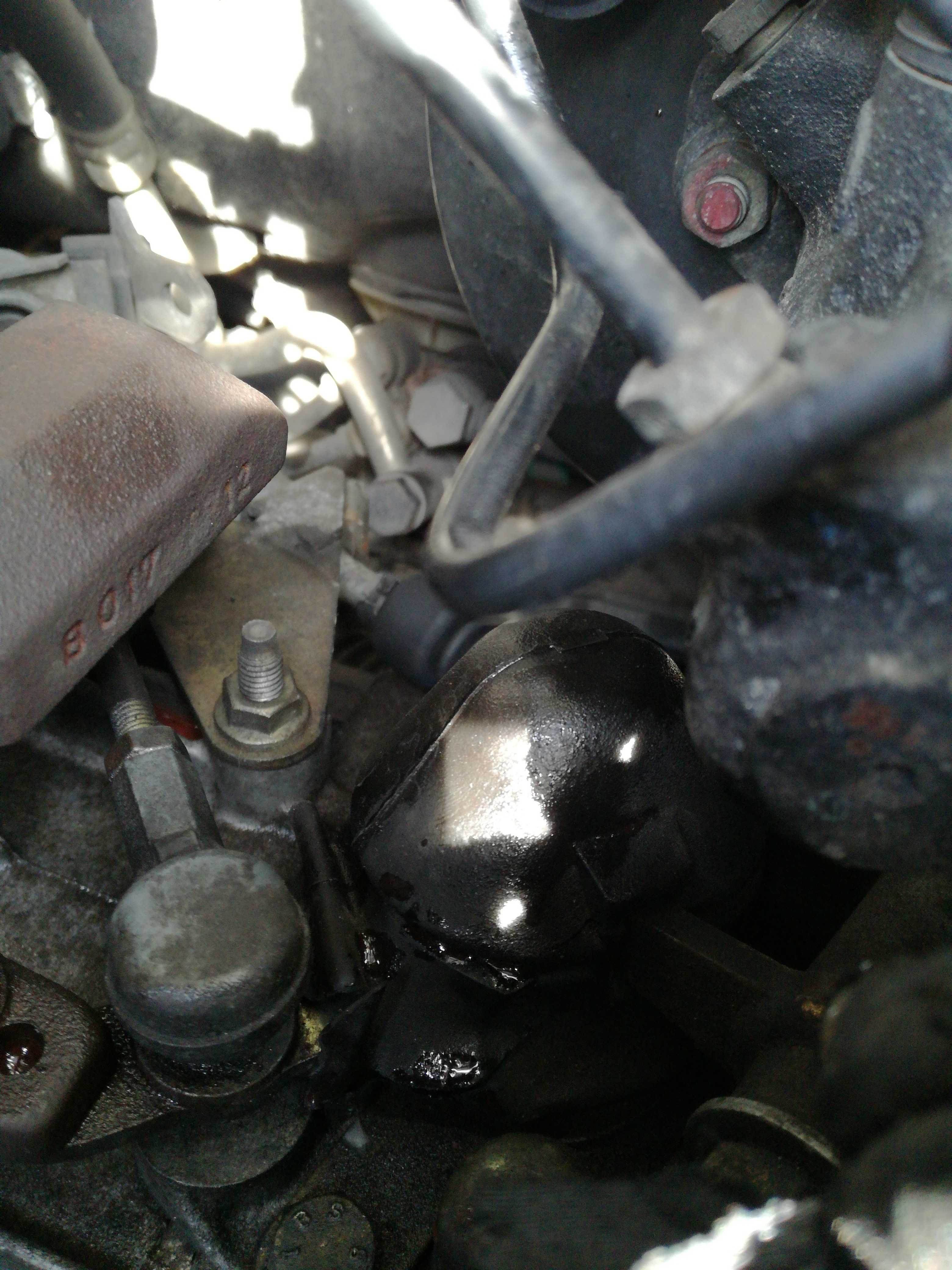

Ciao ragá, cambiato il termostato, visto che la batteria è fuori, cercavo di controllare il fatidico livello olio del cambio/differenziale.......Non lo trovo, e ne ho dette così tante che mia madre sarà andata in clausura. Questa é la situazione....help

Bene, stamattina di buon'ora apro il cofano , butto uno sguardo dove ieri ho cercato con attenzione per oltre mezz'ora e la prima cosa che vedo è la famosa astina dell'olio del cambio. Che ridere. Controllo e trovo tutto al massimo. Meglio così.

Ciao danilo...guarda rimane un po nascosto se domani c'e la faccio provo a fargli delle foto, rimane piu o meno dietro al tappo dell'olio motore ma molto piu dietro e molto piu in basso, vicino alle leve del cambio. È un asta piccolina con il tappo nero.
Risultato della ricerca immagini di Google per https://forum.ecutuningperformance.com/uploads/monthly_2016_03/56f67aee3f86f_AstaOlioCambio147.jpg.70bd9cb7cf632546d7f499ef1e3c2aff.jpg.... Foto trovata in internet, domani se riesco gli faccio delle foto[emoji106]
