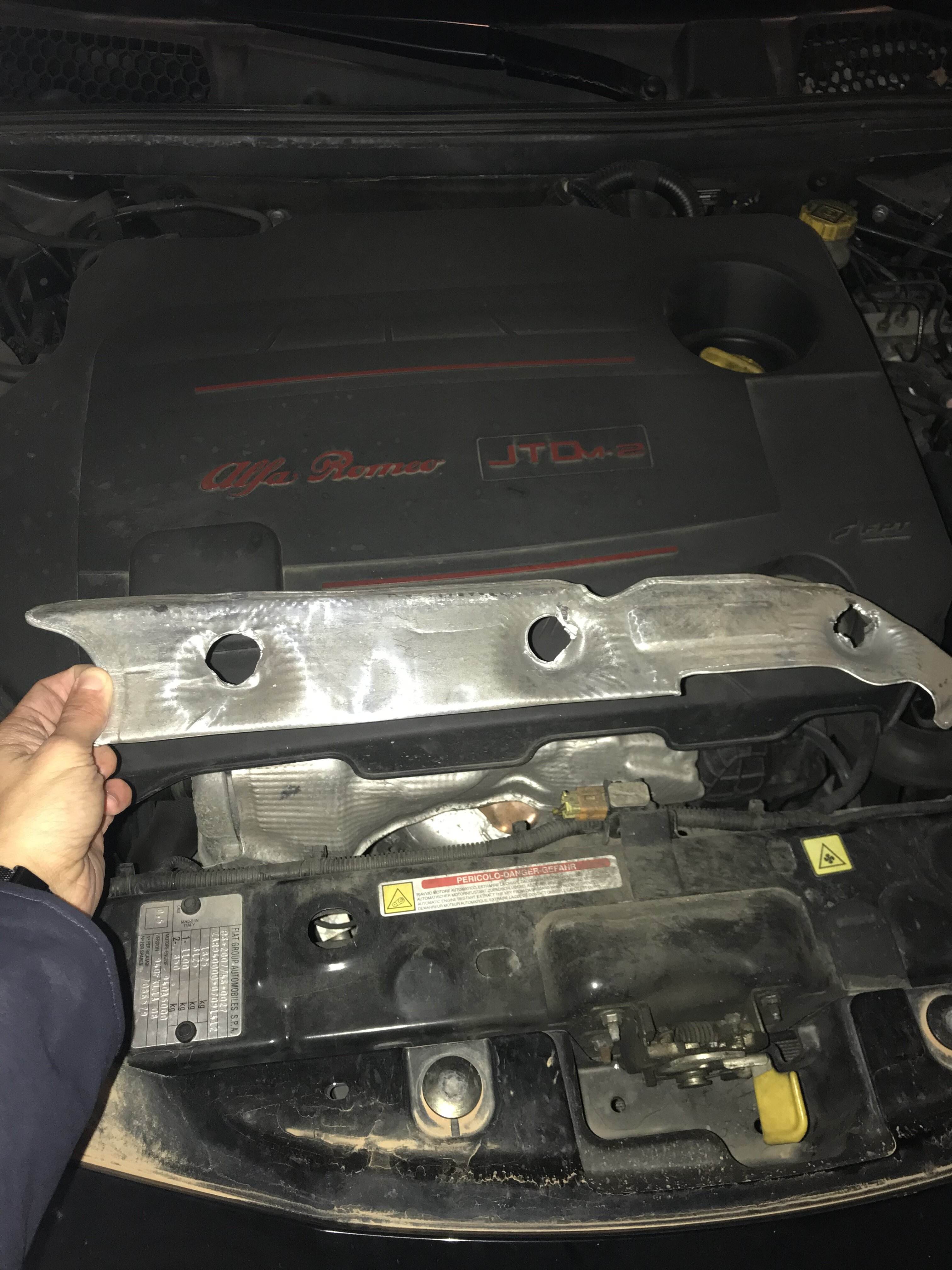

Ciao a tutti, ho una Giulietta 2.0jtdm del 2011, aprendo il cofano ho trovato non più fissata bene la paratia situata sotto la parte finale del coperchio copri motore;ho provato a rifissarla ma probabilmente si son spanati i fori a causa delle vibrazioni della copertura del vano motore.. così ho deciso di toglierla del tutto dato che mi sembra poco sicuro viaggiare con un pezzo non fissato. Vi chiedo se è già successo a qualcuno e se posso star tranquillo a viaggiare senza, almeno durante queste ferie natalizie

Serve altrimenti scioglie la plastica. Per fissarla serve semplicemente del silicone da applicare riempiendo i fori.

Usa del silicone alta temperatura per fissarlo

Grazie ragazzi, farò così, lo trovo in qualsiasi ferramenta?
