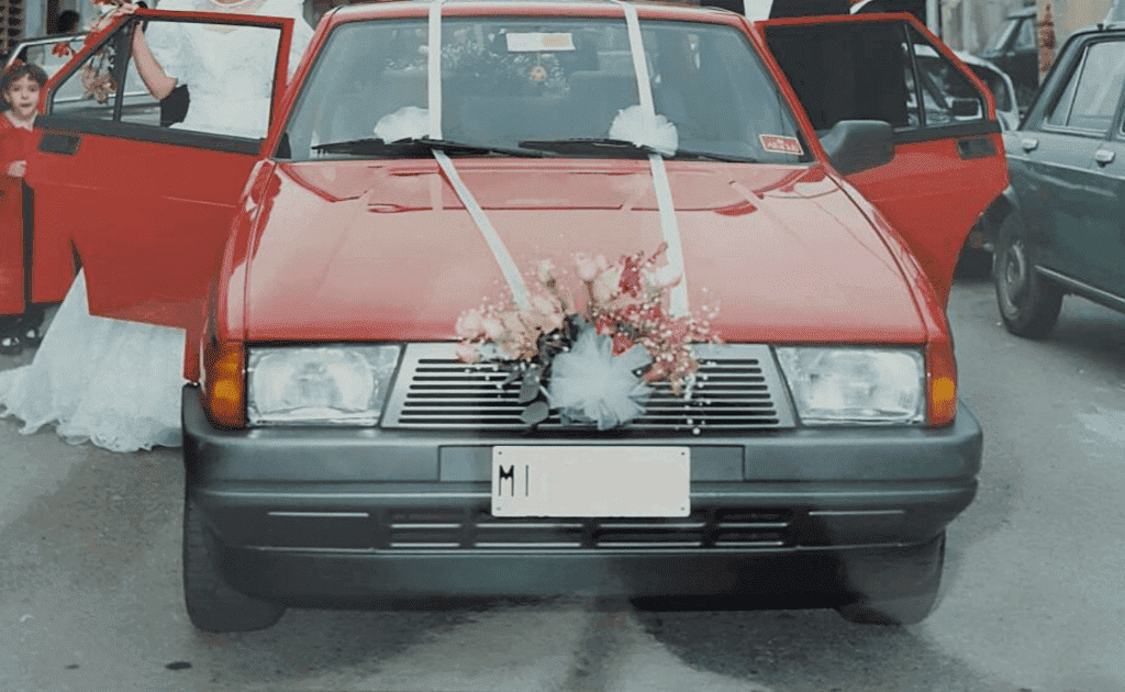

Ho una curiosità da chiedere, ma la 75 1.6 usciva di serie con i fascioni dei paraurti grigi se non mi sbaglio.
La mia domanda ma all'epoca era possibile ordinare questa versione con i fascioni dei paraurti in tinta con la carrozzeria ? come la 2.0 ?

Intendo dire solo la fascia sotto colorata , perchè alcune sono colorate altre no. Ma a quanto visto tutte le 2.0 t.s. la fascia sotto sono in tinta con la carrozzeria. Quella che mi hanno proposto di 1.6 carburatori è appena stata omologata riar....e ha il sotto paraurti in tinta con la carrozzeria....e volevo capire se poteva essere originale tale verniciatura. Grazie per il tuo parere.
Nn credo sia originale. Le prime 75, e quindi le carburatori, avevano i paraurti grigi. Fai delle ricerche in rete cercando foto...

Teoricamente se omologata al Riar dovrebbe essere originale, altrimenti puoi contattare tu il RIAR e chiedere qualche informazione
Da quello che so, a cavallo del lancio della seconda serie fu prodotto un certo numero di vetture che manteneva ancora le caratteristiche della prima serie, ma con degli accorgimenti estetici interni/esterni che sarebbero stati introdotti con la seconda serie.
Potrebbe essere una di queste sopratutto se intorno al 1987. Paradossalmente non è molto gradita dagli estimatori, l'omologazione al RIAR (non l'iscrizione) ne certifica l'assoluta aderenza al modello originale.

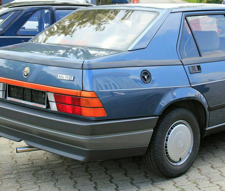

Non erano previste variazioni.
Anche gli interni erano standard. Tessuto intrecciato.
Esternamente le frecce direzionali posteriori erano arancioni poi sostituite nella seconda serie dal rosso.
Il fascione del paraurti era grigio sia anteriore che posteriore. Ti allego una foto della versione 1.8 identica esternamente al 1.6.
