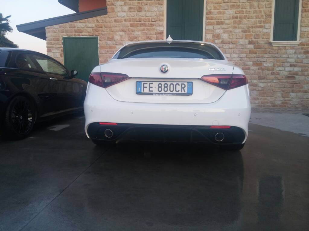

anche su quello cinese son compresi gli scarichi
#473
qui si vede il tubo di scappamento che esce dalla borchia, se vedi la foto che ho postato io dentro le borchie ci sono gli scarichi.
    56.3 KB · Visualizzazioni: 482
#474
Non puoi sostituire solo il dam mettendo quello della veloce. Devi comprare un paraurti con dam della veloce e fartela verniciare.
