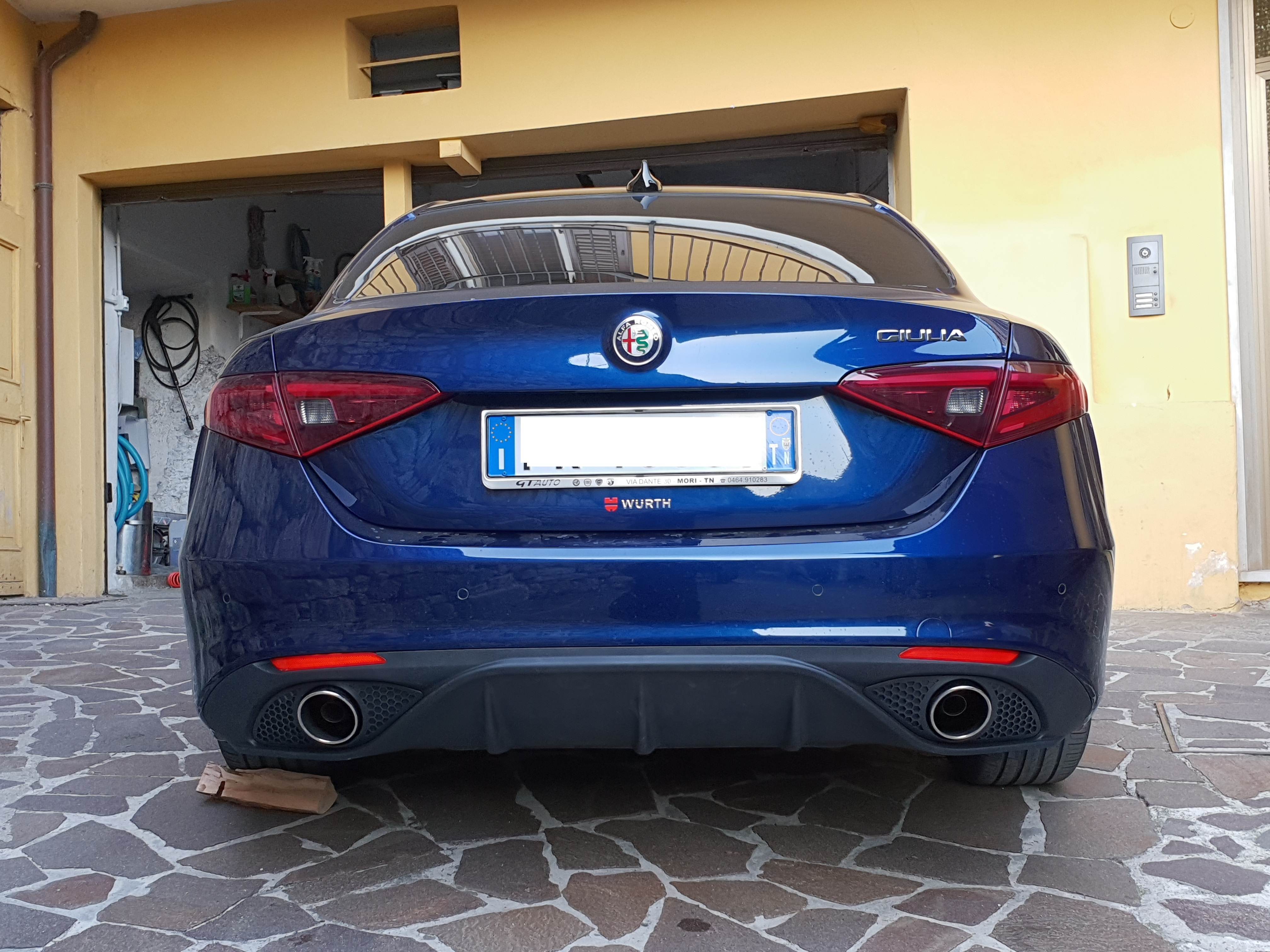

Montato il kit cinese arrivato oggi, circa 20 gg da ordine. Sorpresa delle sorpese ben 105,00 euro tra tasse, IVA e dogana, quindi in totale ho speso 456,00 Euro. Resta sempre un buon prezzo rispetto ai 1.000,00 e passa euro nel prendere il paraurti della veloce, il pezzo sotto e la riveniciatura..... però credevo qualcosina in meno.
Confermo anche io che il pezzo si attacca perfettamente e sembra veramente di buona fattura.
Ottimo lavoro, però lo hai pagato molto , io sempre lo stesso da Aliexpress l'ho pagato 290€ e non ho pagato la dogana . Avevo messo pure il link .
