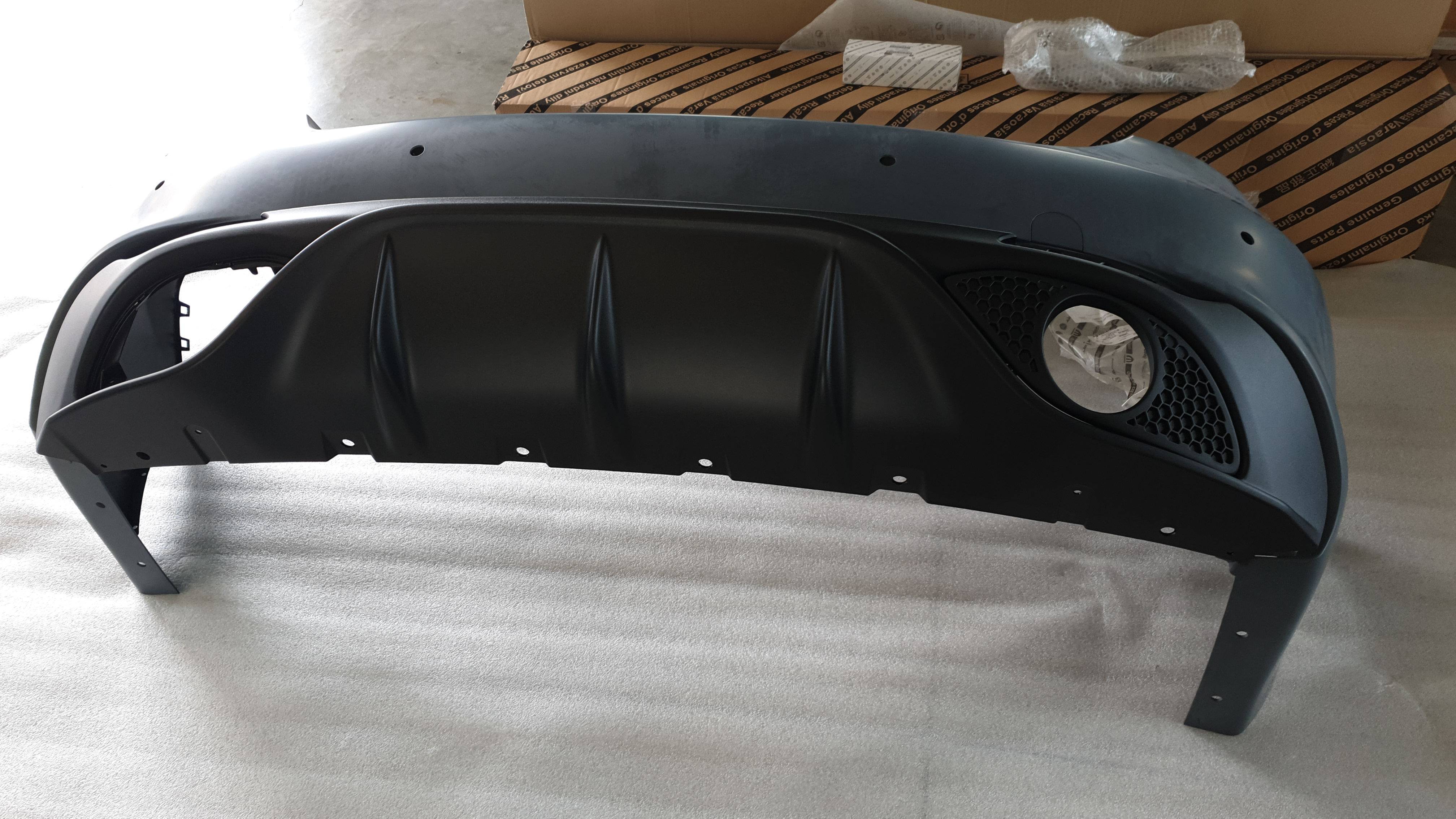

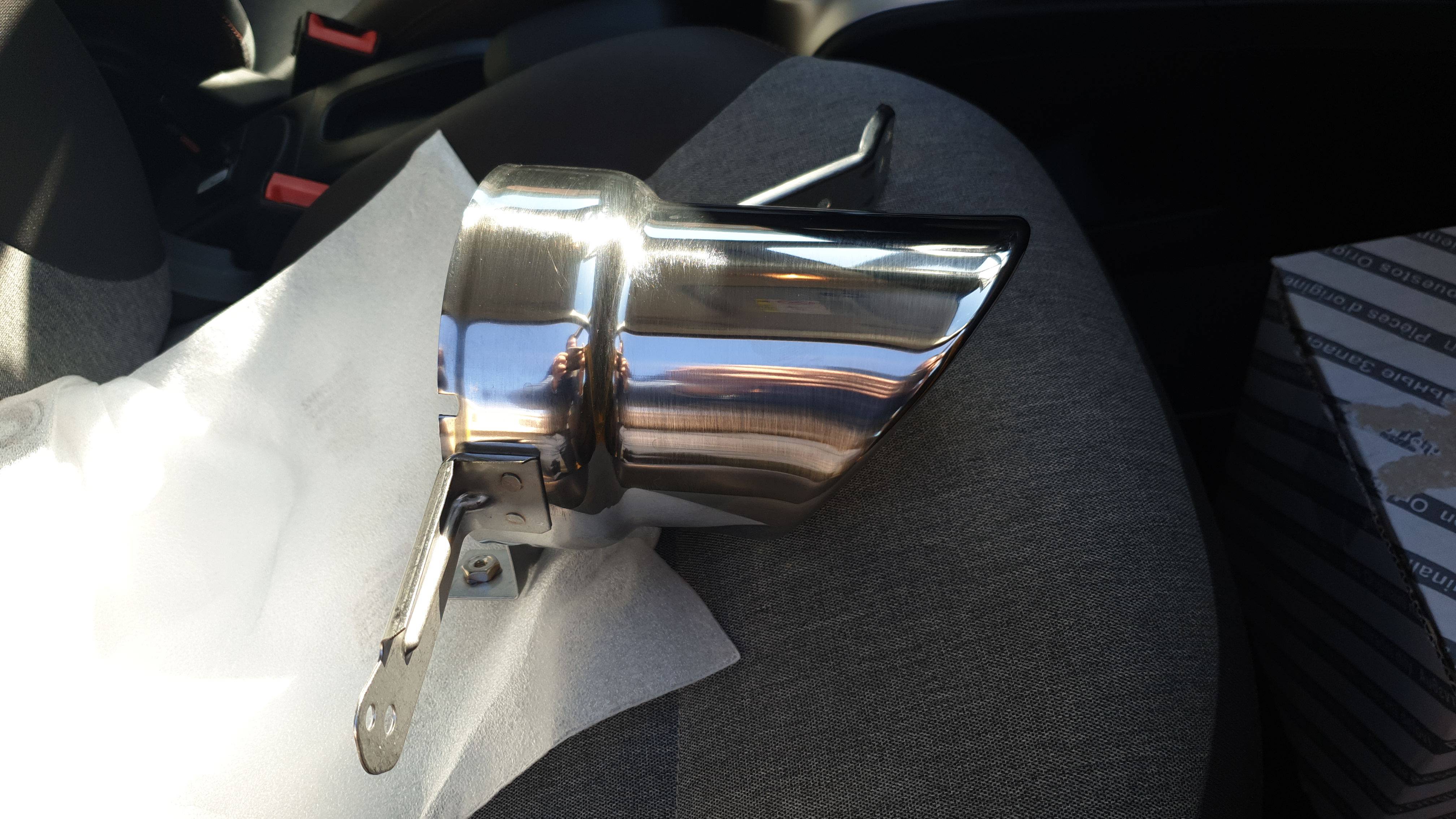

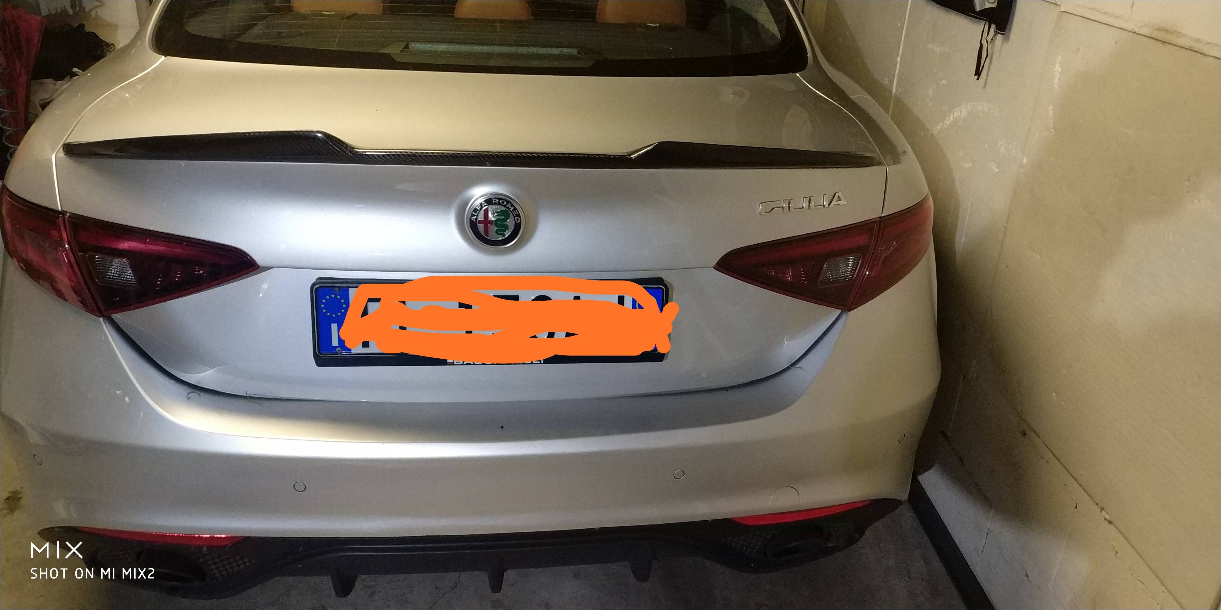

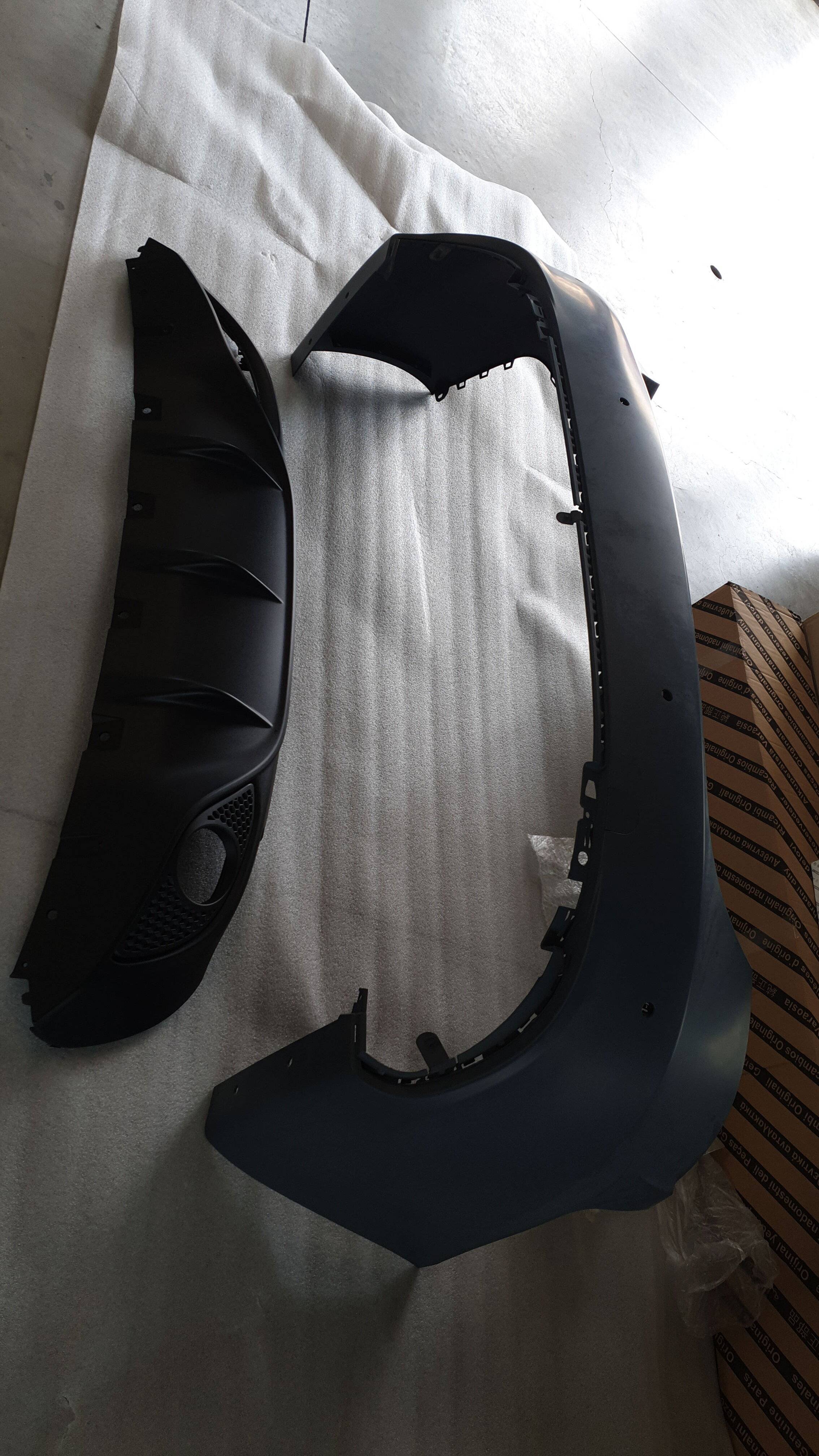

#570
Ciao io ho una Giulia Super, sono andato in concessonaria ho preso paraurti dam e i 2 finalini stai tranquillo che lo puoi montare senza problemi
