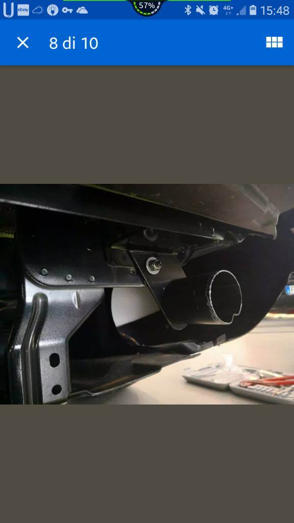

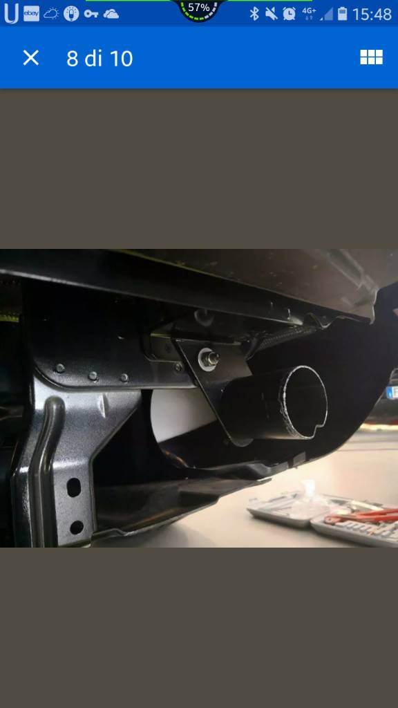

Scarico finto.
Al momento solo helvetia design lo ha.
Altrimenti da fare ma non ho trovato le misure per realizzarlo.
