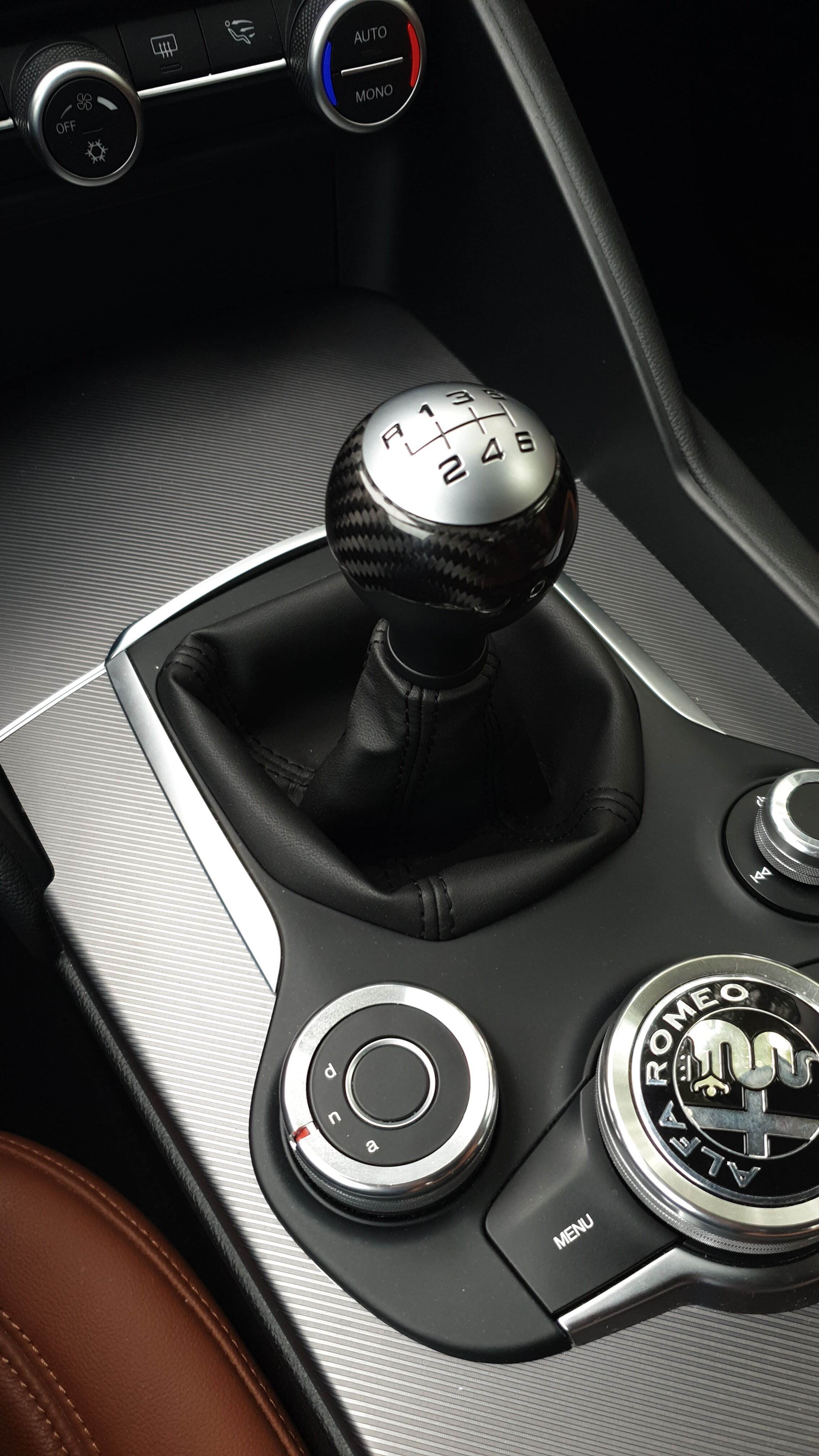

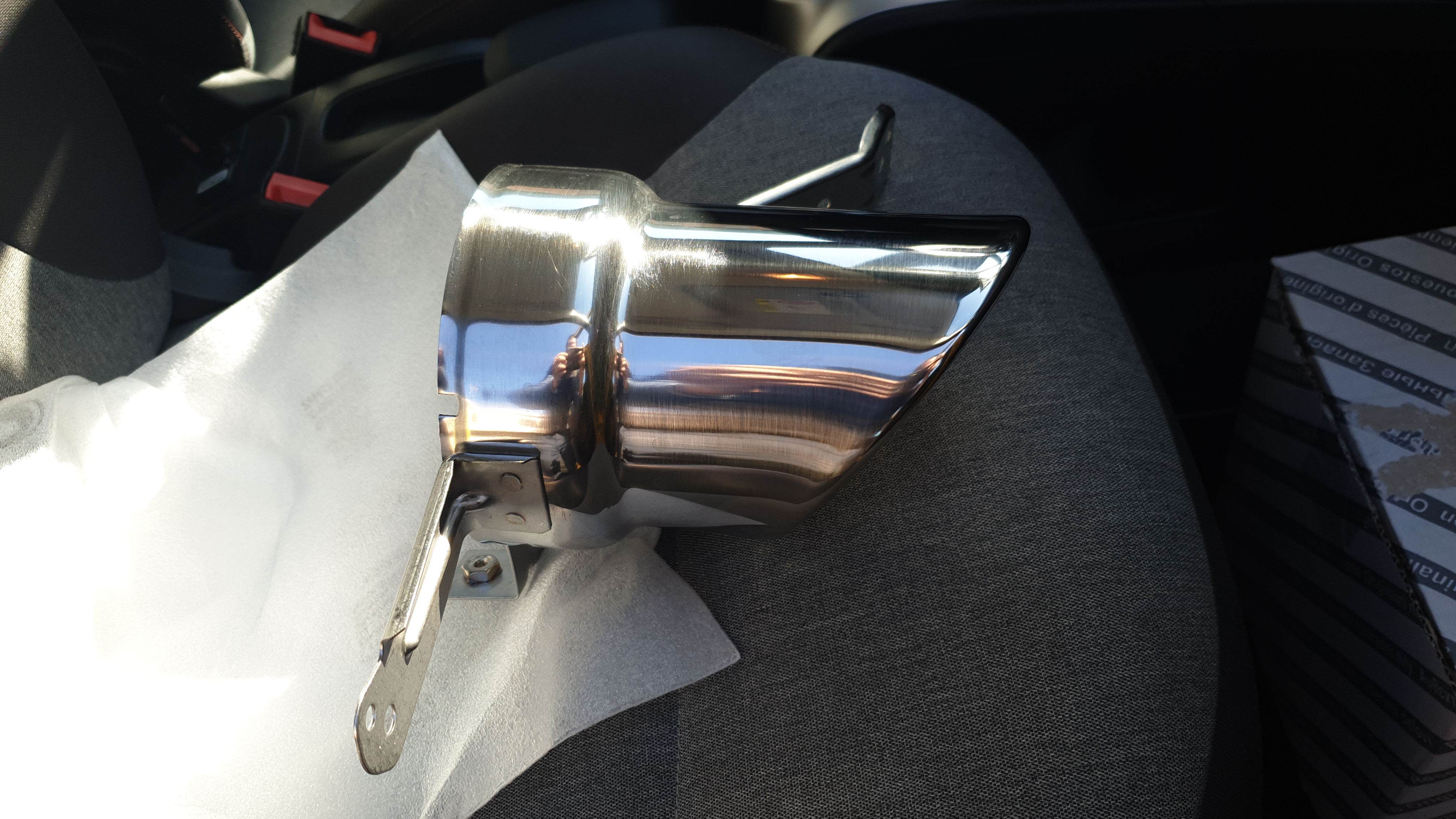

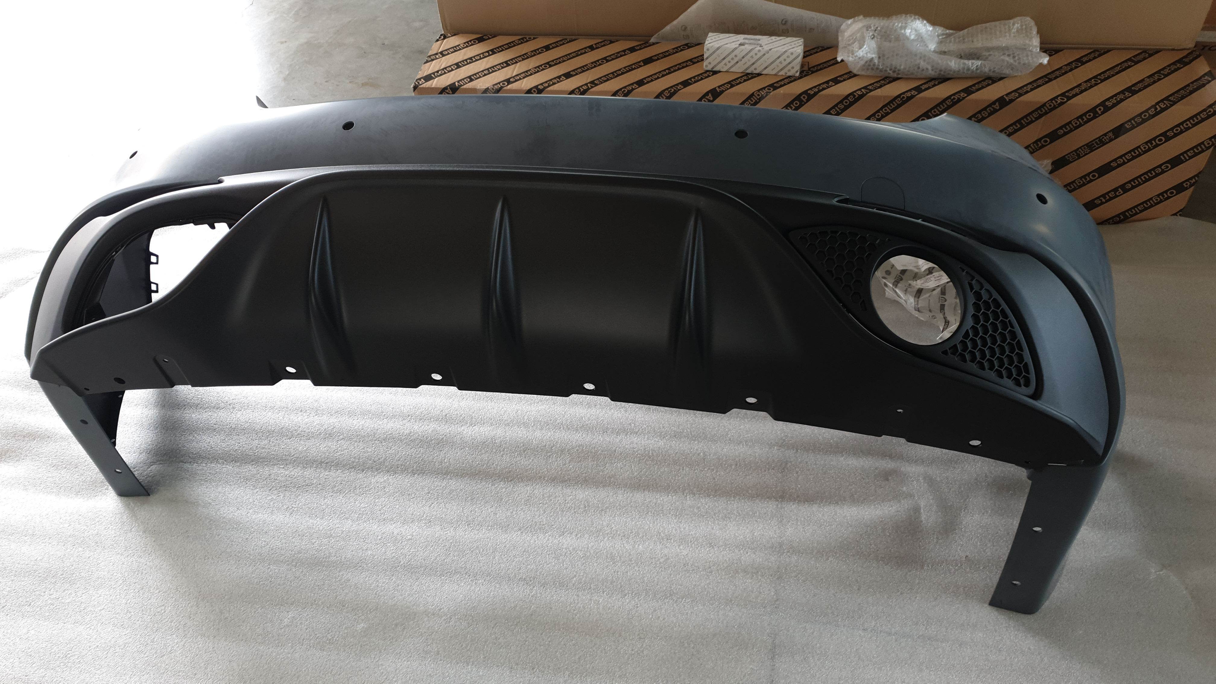

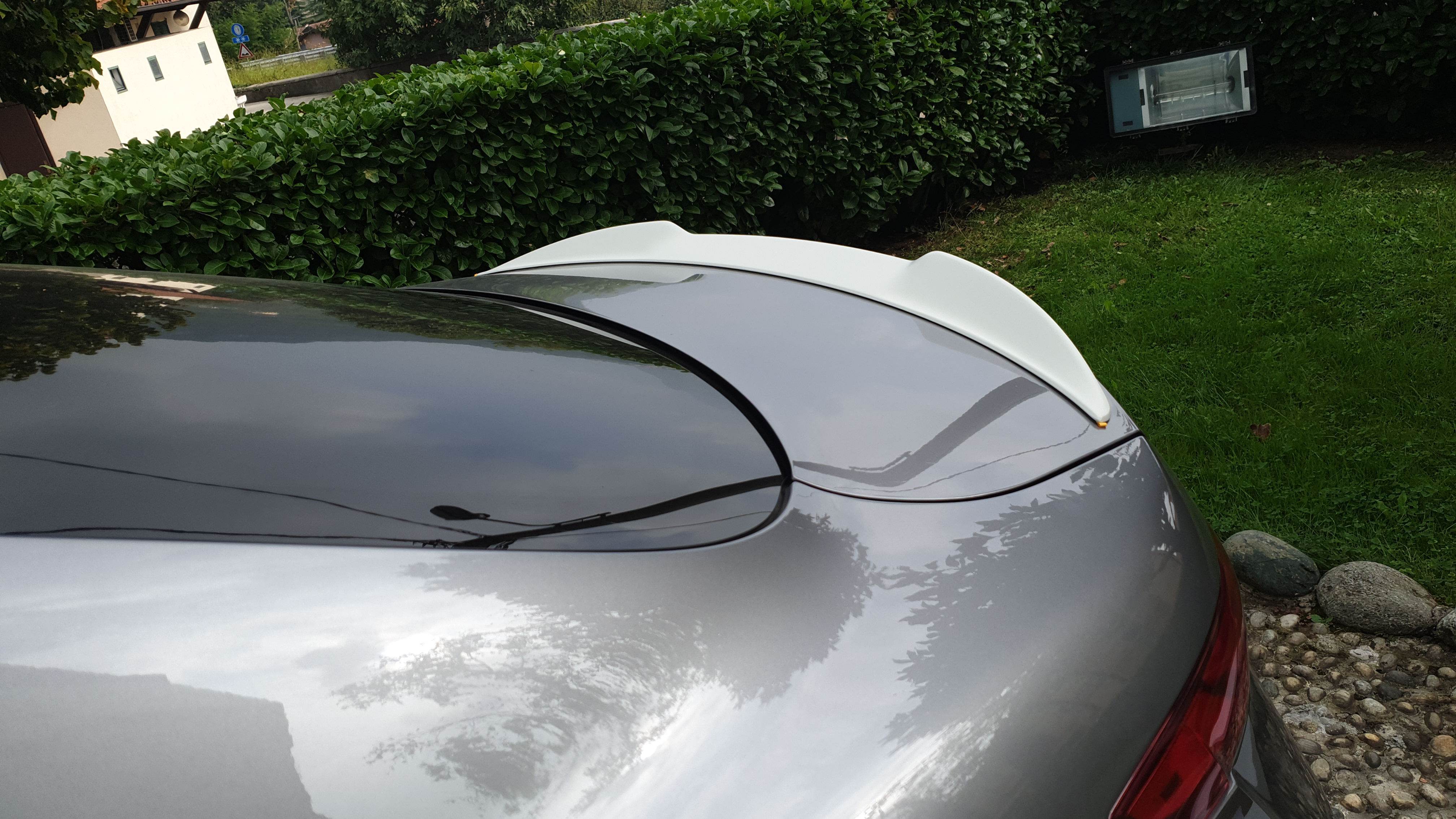

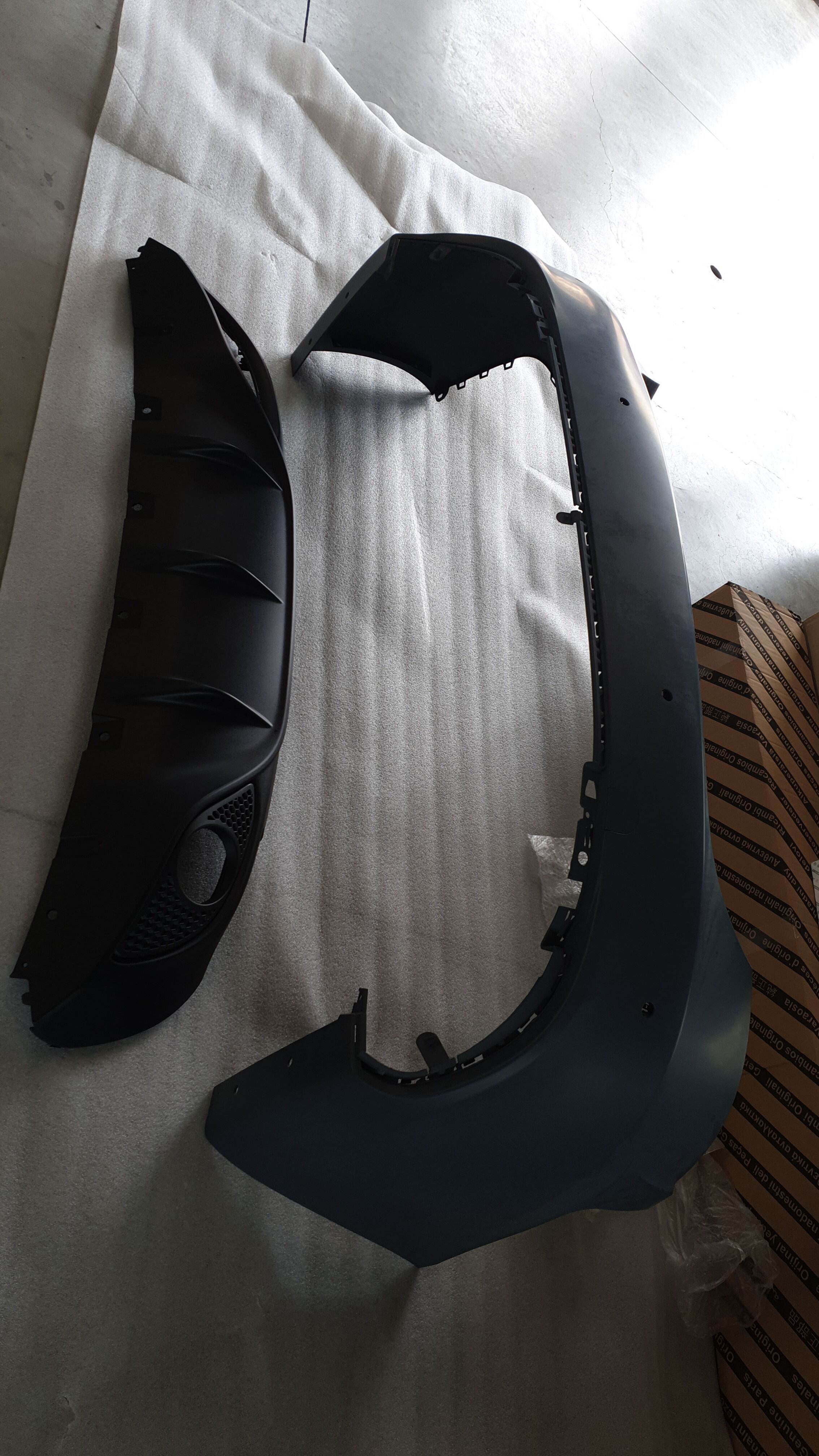

Buonasera, io ho appena installato il paraurti della veloce sulla mia super e senza problemi comprando tutto originale dalla concessionaria.
Paraurti + Dam 800€
Terminali 170€
Spoiler 250€
Carozzeria 250 €
In più ho preso il pomello in Carbonio 300€
IO consiglio a chi lo vuole fare di prendere tutto originale cosi di problemi non c è ne sono.
Lo spoiler poi lo fatto nero in foto era grezzo.

Ciao lo spoiler e quello in ABS originale?
