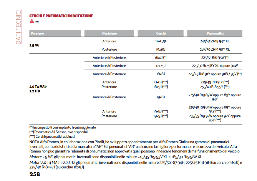

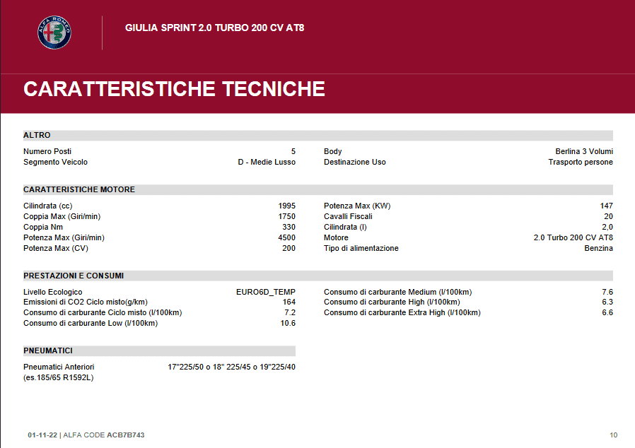

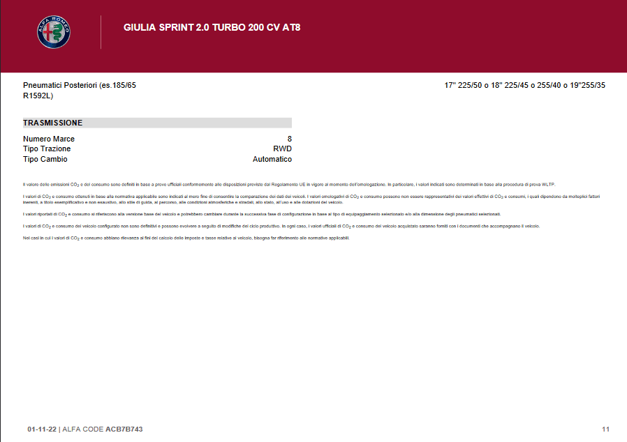

Sul configuratore dell'alfa vengono indicati questi:
Pneumatici Anteriori
17''225/50 o 18'' 225/45 o 19''225/40
Pneumatici Posteriori
17'' 225/50 o 18'' 225/45 o 255/40 o 19''255/35
Sul Lum Segna anche i 16 per il 2.0 Dubito si possano mettere però
i 17" Uguali, i 18" uguali o Differenziati e i 19" Differenziati
L'unica conferma certa potro averla appena mi daranno il libretto di circolazione dell'auto
perchè mi chiedevi dei 18" ?

Anche i 19 puoi metterli uguali anteriori e posteriori. Se guardi bene il lum lo indica. A me anche sul libretto di circolazione segna così
#74
non saprei dirti perche ad esempio sui 17 e 18 è insicato dal preventivo sul 19 no
#75
Io non lo farei perché il canale dietro risulta troppo largo per il battistrada, vedasi video di gasi garage su quella Giulia con i 19" con pneumatici non differenziati (ma cerchi si)

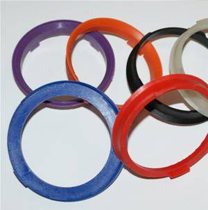

Ragazzi ho chiesto oggi un preventivo per gomme e cerchi
I cerchi scelti sarebbero i Kassel della mak
Sono si 5x110 per la tizia mi ha detto che è possibile che ci voglia un kit per il centraggio mozzo e delle viti più lunghe ma è possibile come cosa?
Sono molto dubbioso di ciò dato che a configuratore il cerchio è compatibile con la giulia
#77
detti anche anelli di centraggio, sono una stupidaggine di plastica che incastra nel cerchio
li comprai anni fa per la nuova auto di mio padre che aveva l' anello del mozzo un filo più stretto del auto precedente
esistono varie misure del anello interno del mozzo delle auto, per questo i cerchi aftermarket di solito li fanno della misura grande e poi basta adattarli al mozzo in questione con quegli anelli di fissaggio (ognuno di diversa misura)
perché altrimenti se ogni cerchio fosse fatto su misura per quel mozzo, non si adatterebbe a mozzi più grandi, se il cerchio ha l' anello più largo, metti un anello di plastica di centraggio, ma se è più stretto del mozzo auto non è compatibile in alcun modo
dadi casomai, si può darsi
ma sembrerebbe strana la cosa
