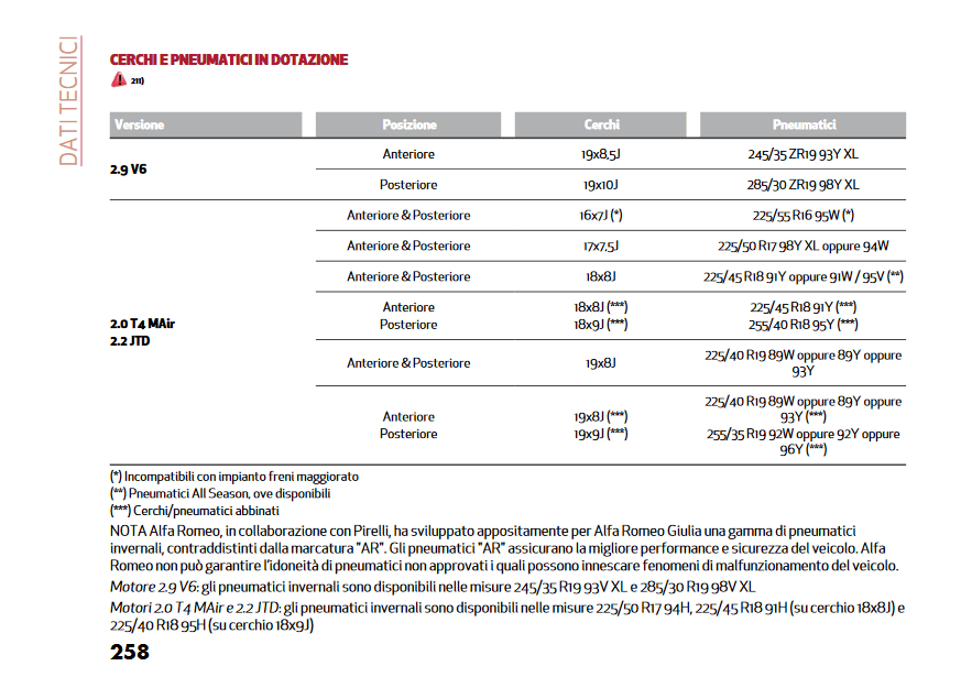

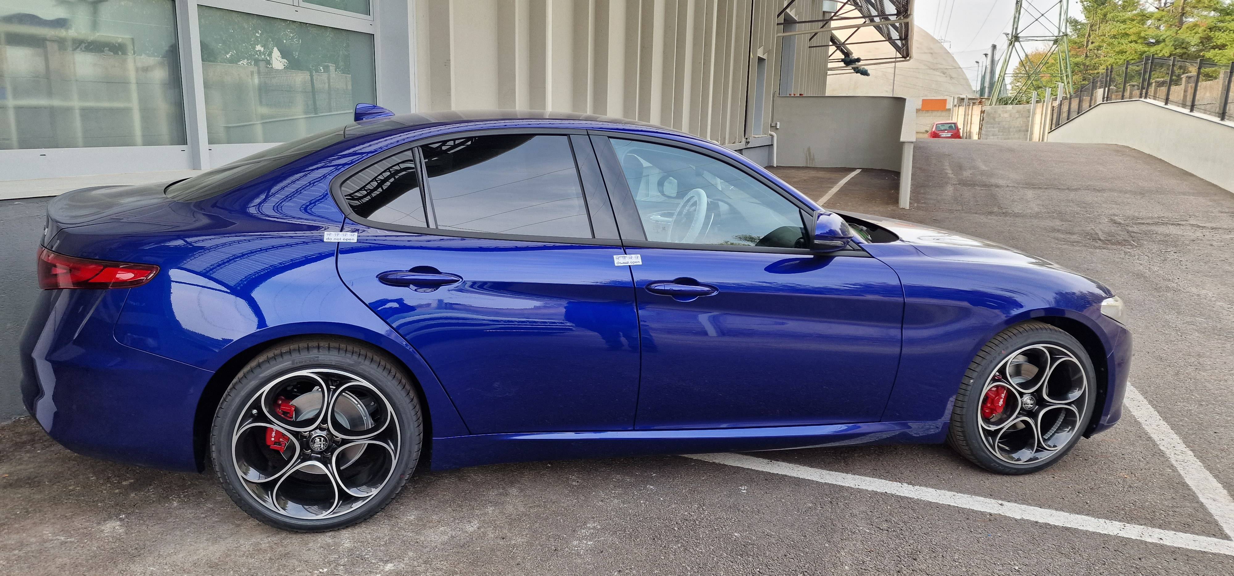

Giulia con i cerchi da 17" ha il canale da 7.5"
Quindi è ovvio che usi quelli e va comunque bene
Con i 225 di battistrada, il canale del cerchio, ossia la larghezza del cerchio dove va montato al interno il pneumatico può variare da 7 a 8 pollici
Nel mio caso ho il cerchio più stretto compatibile con un pneumatico largo 225 quindi essendo il pneumatico relativamente più largo del cerchio in lega è quasi impossibile danneggiare il cerchio lateralmente.
Su Giulia è 7.5" quindi 1.27mm più largo del mio ma ancora è abbastanza protetto.
Se invece metti un cerchio con canale da 8 o 8.5" il cerchio sarà leggermente sporgente lateralmente rispetto al pneumatico e quindi non c'è bordino che tenga.
Va beh, in ogni caso non complicarti la vita, va bene così com'è
Ho una curiosità chiedo a te visto che mi avevi già risposto a questo messaggio
ok i cerchi Giulia sono 17x 7.5 ma sul libretto uso e manutenzioni c'è una J per cosa stà?
interasse sono 5x110?
Io cercavo qualcosa tipo i Mak Kassel ma questi dovrebbero essere 5x112 ma non li volevo come i Mal Lario che alla fine sono molto simili a quelli di serie che ho da 19

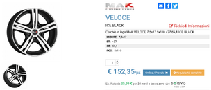

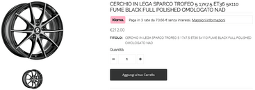

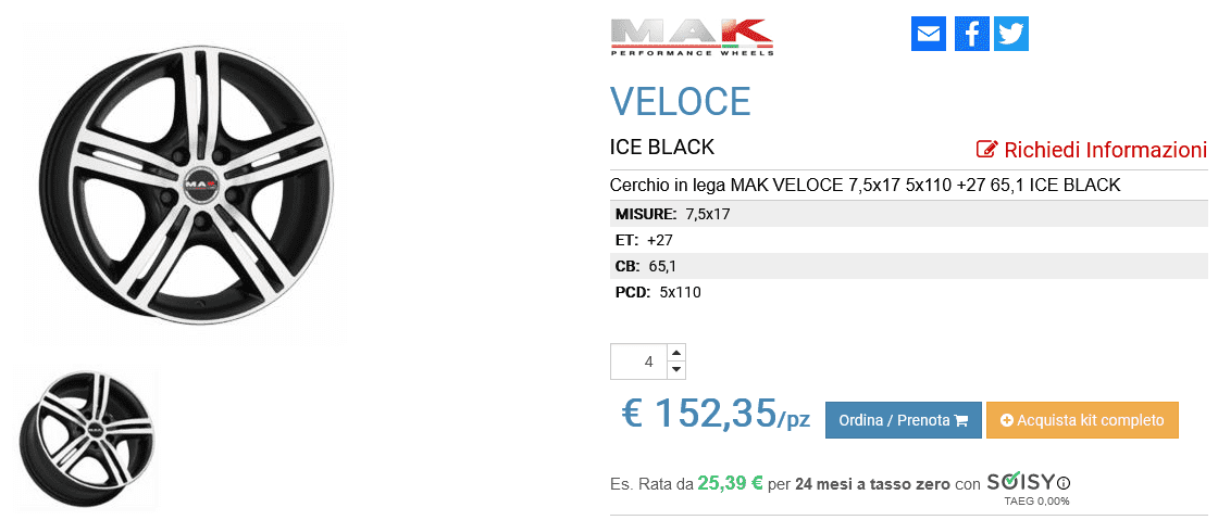

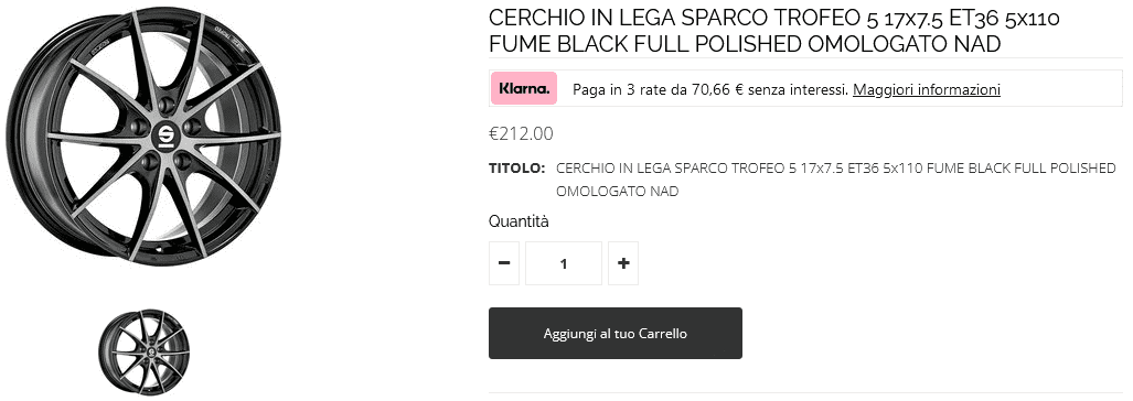

quindi mi confermate che questi 17" sono tutti è 3 corretti secondo quello che mi dicevate?
ne avete altri da consigliarmi?
