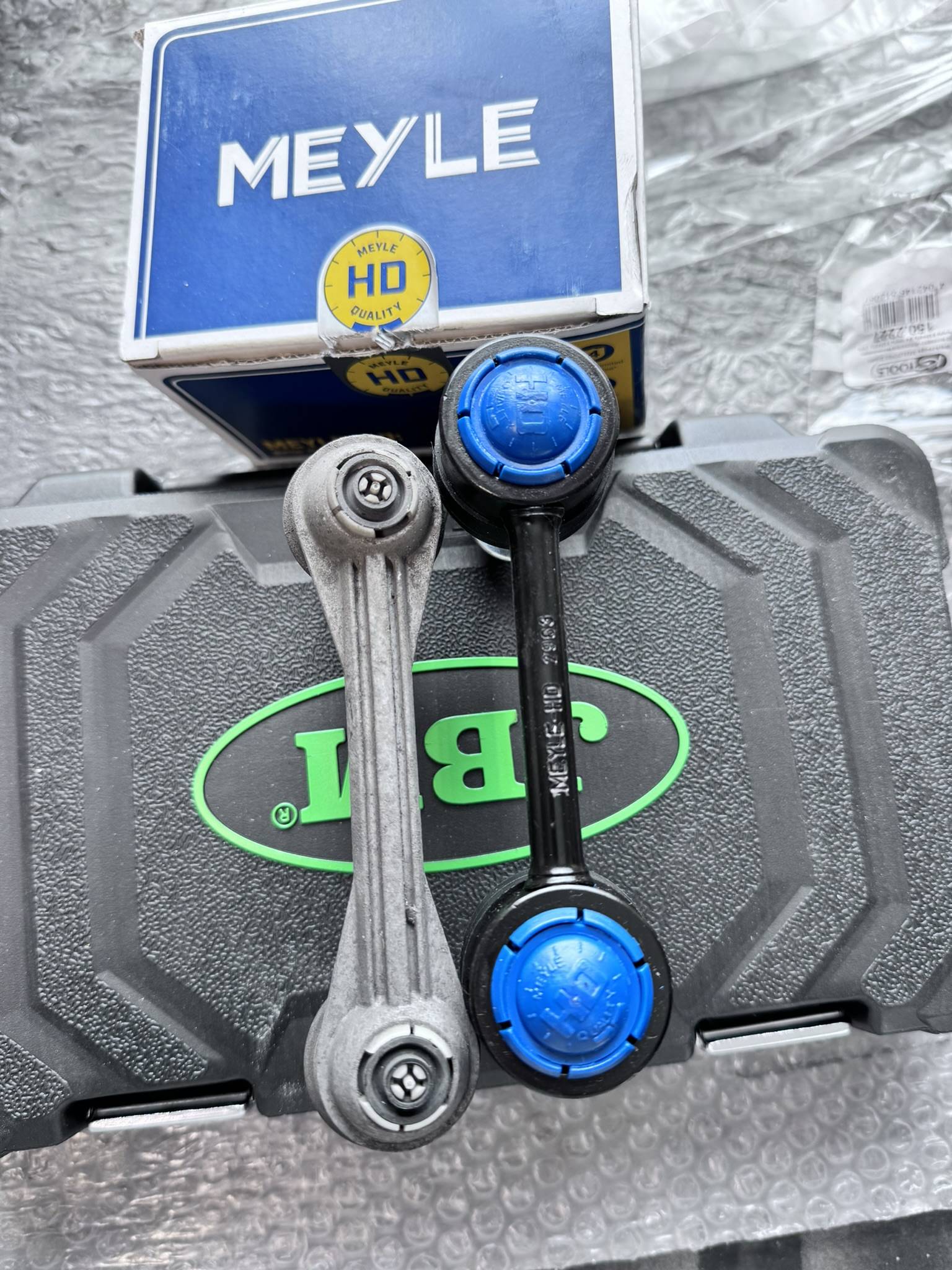

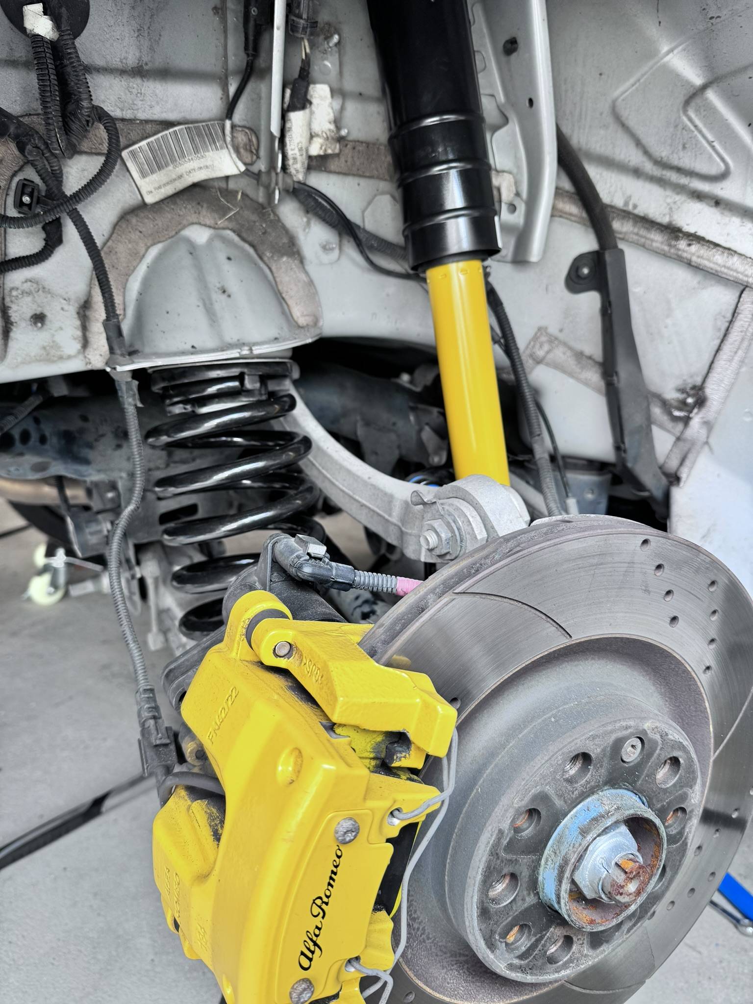

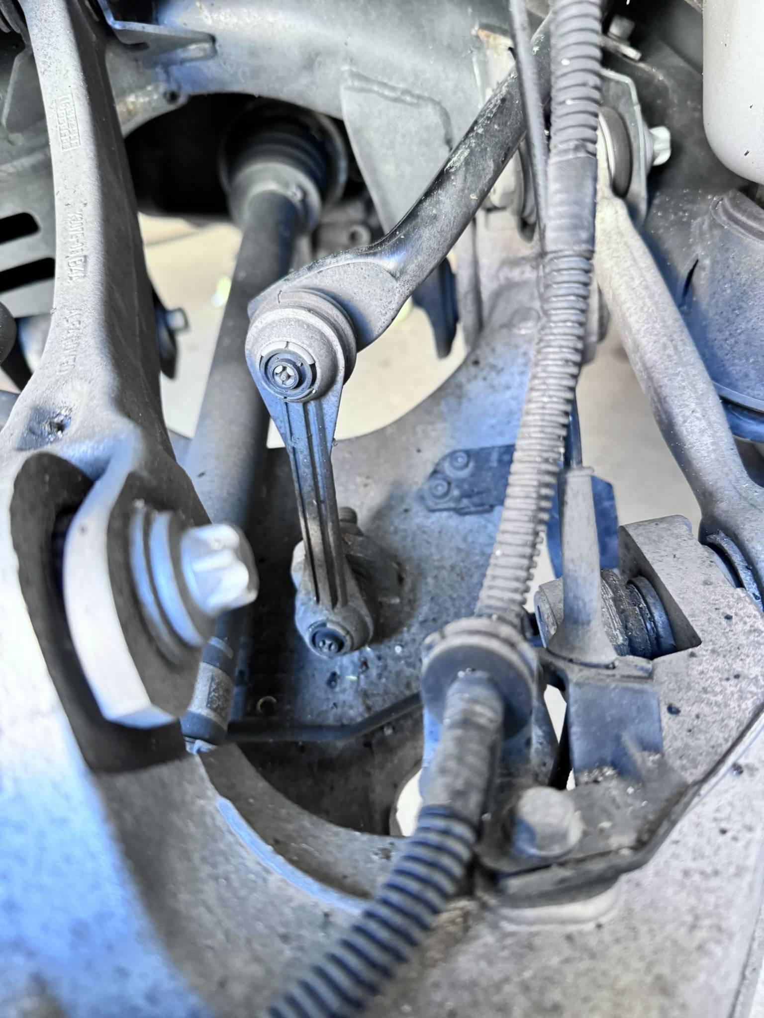

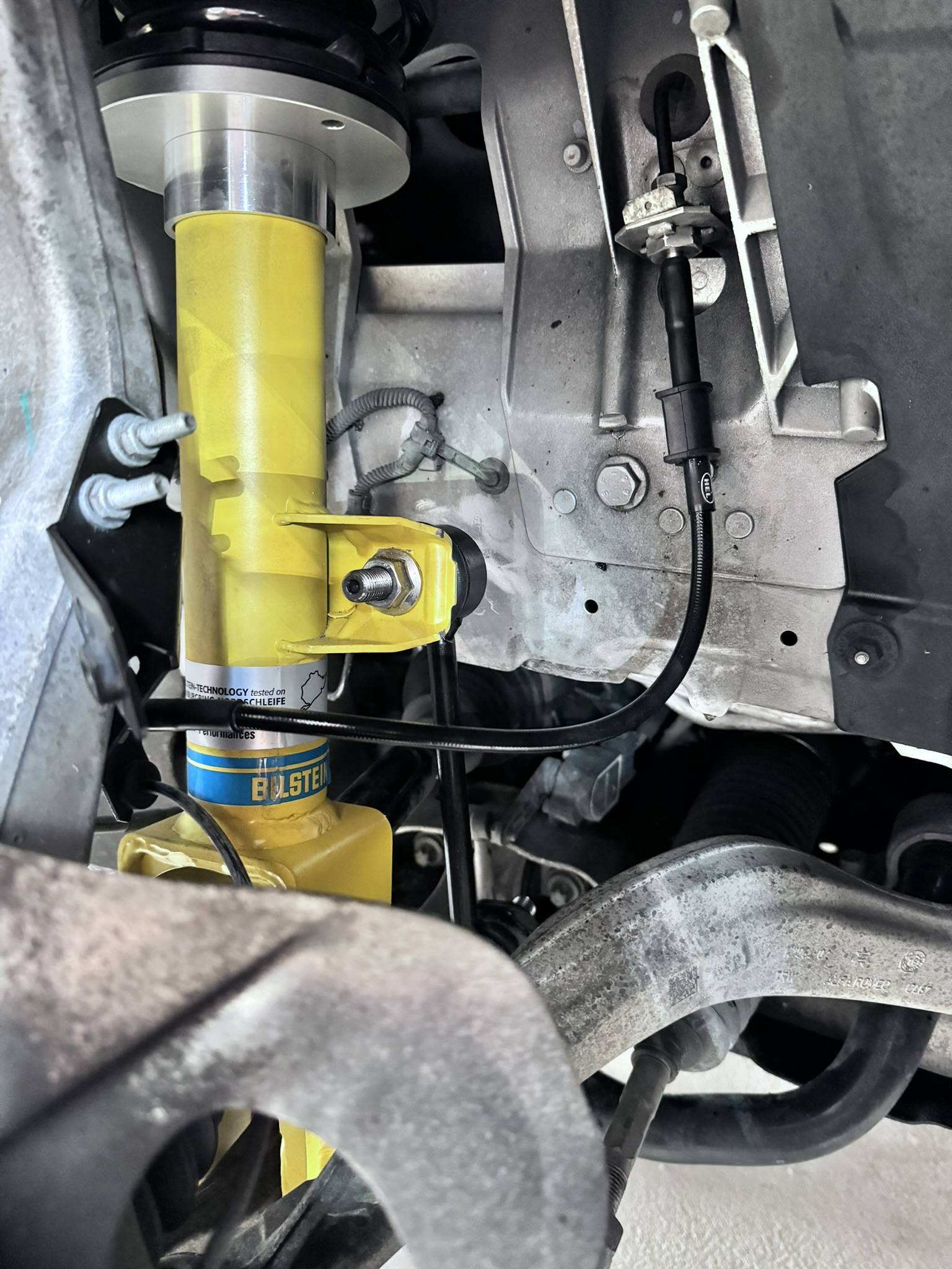

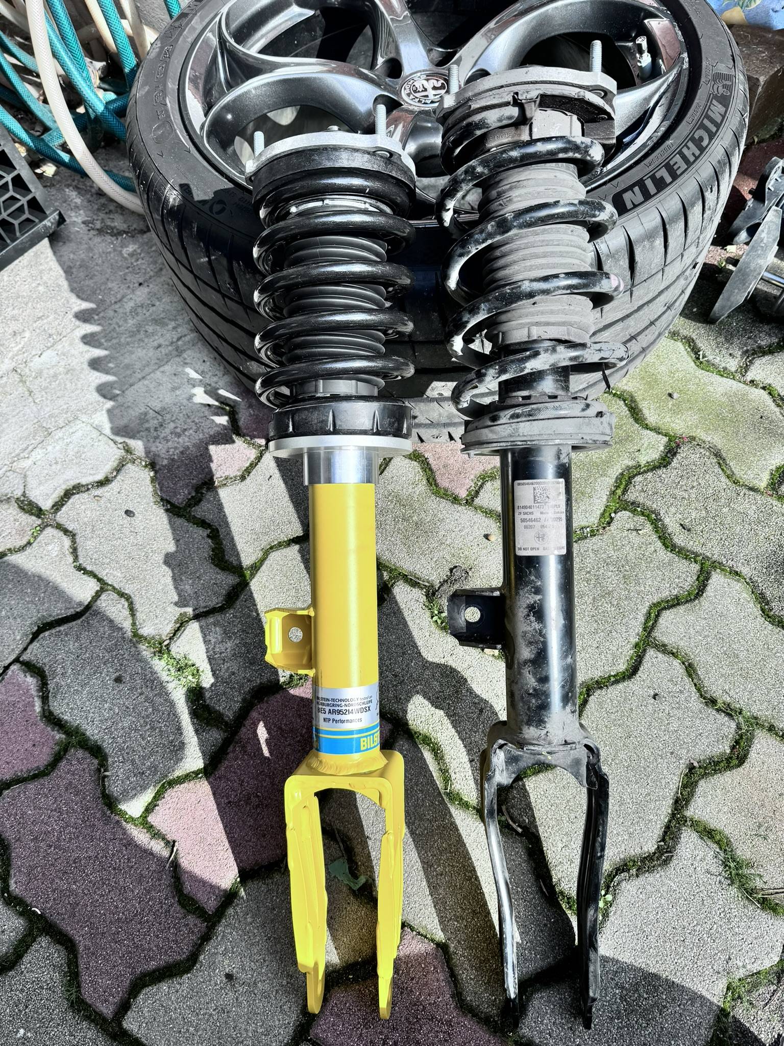

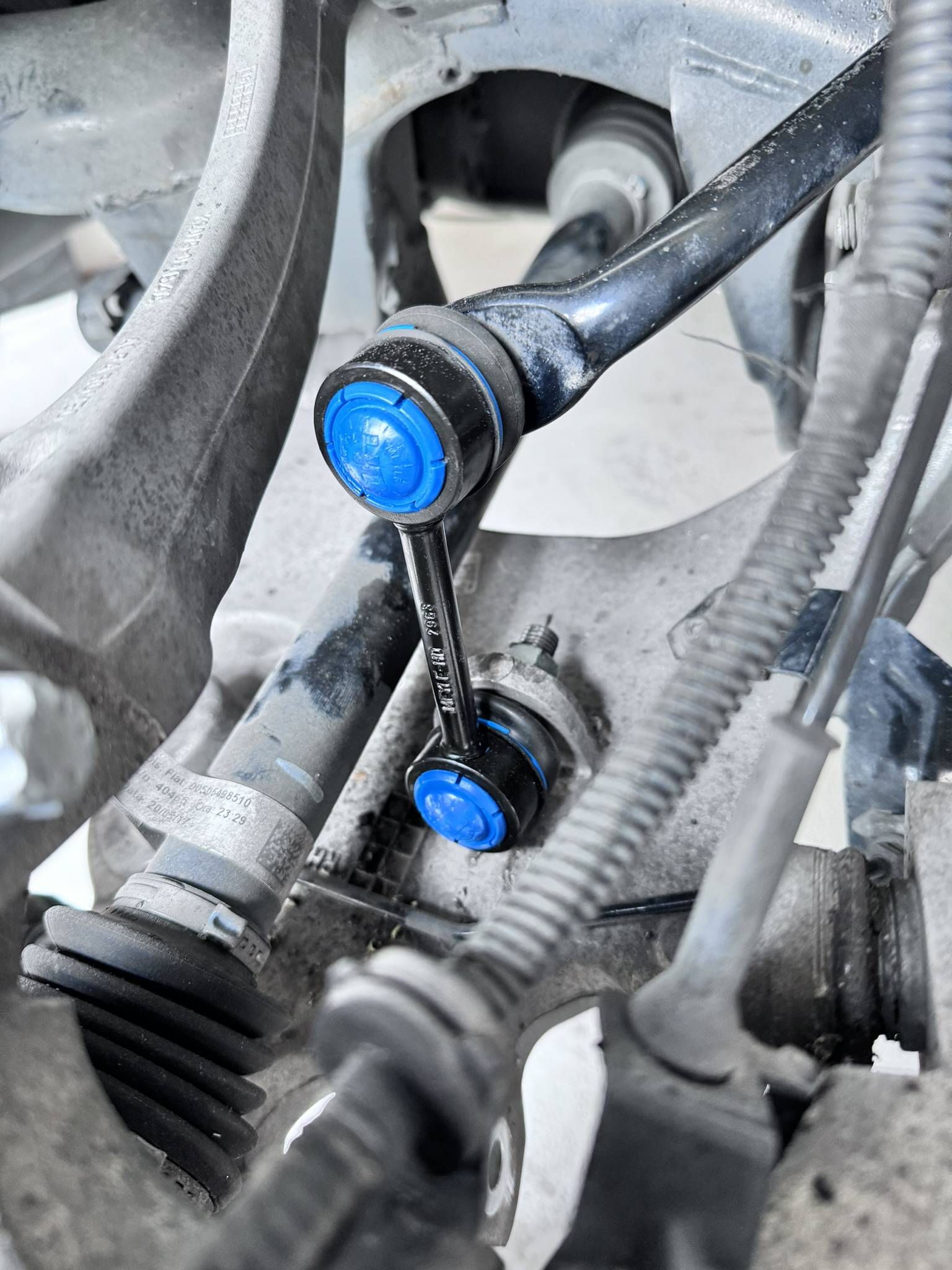

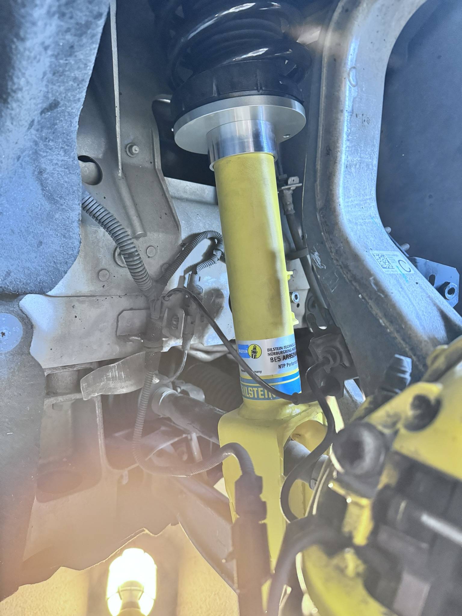

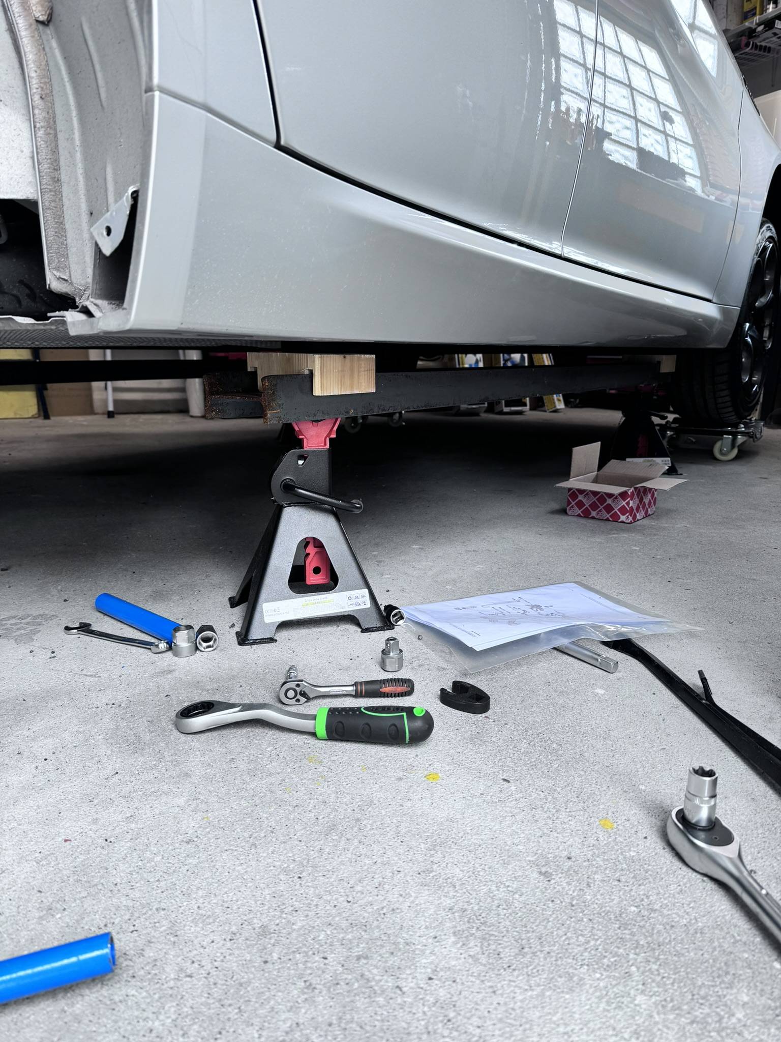

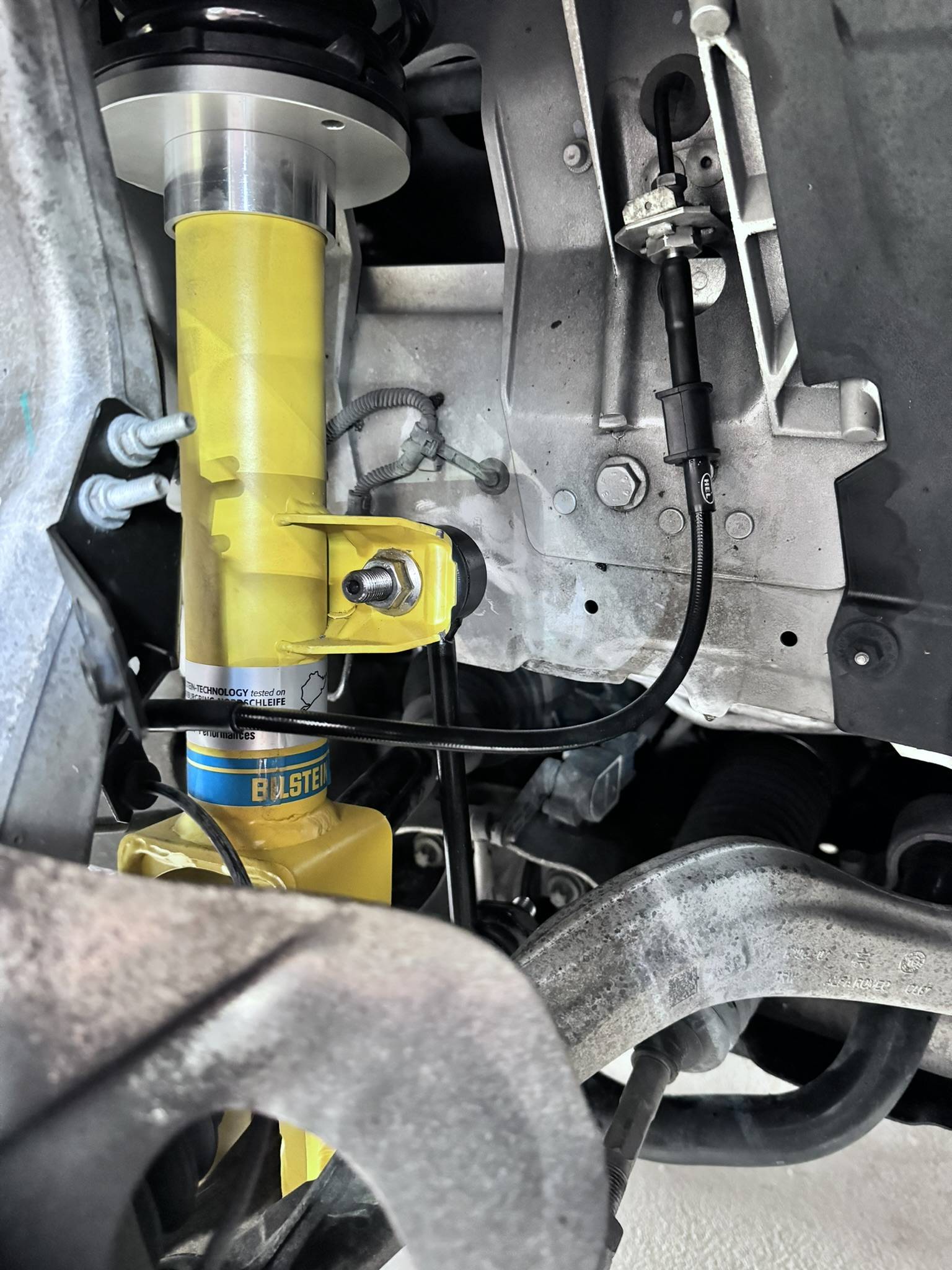

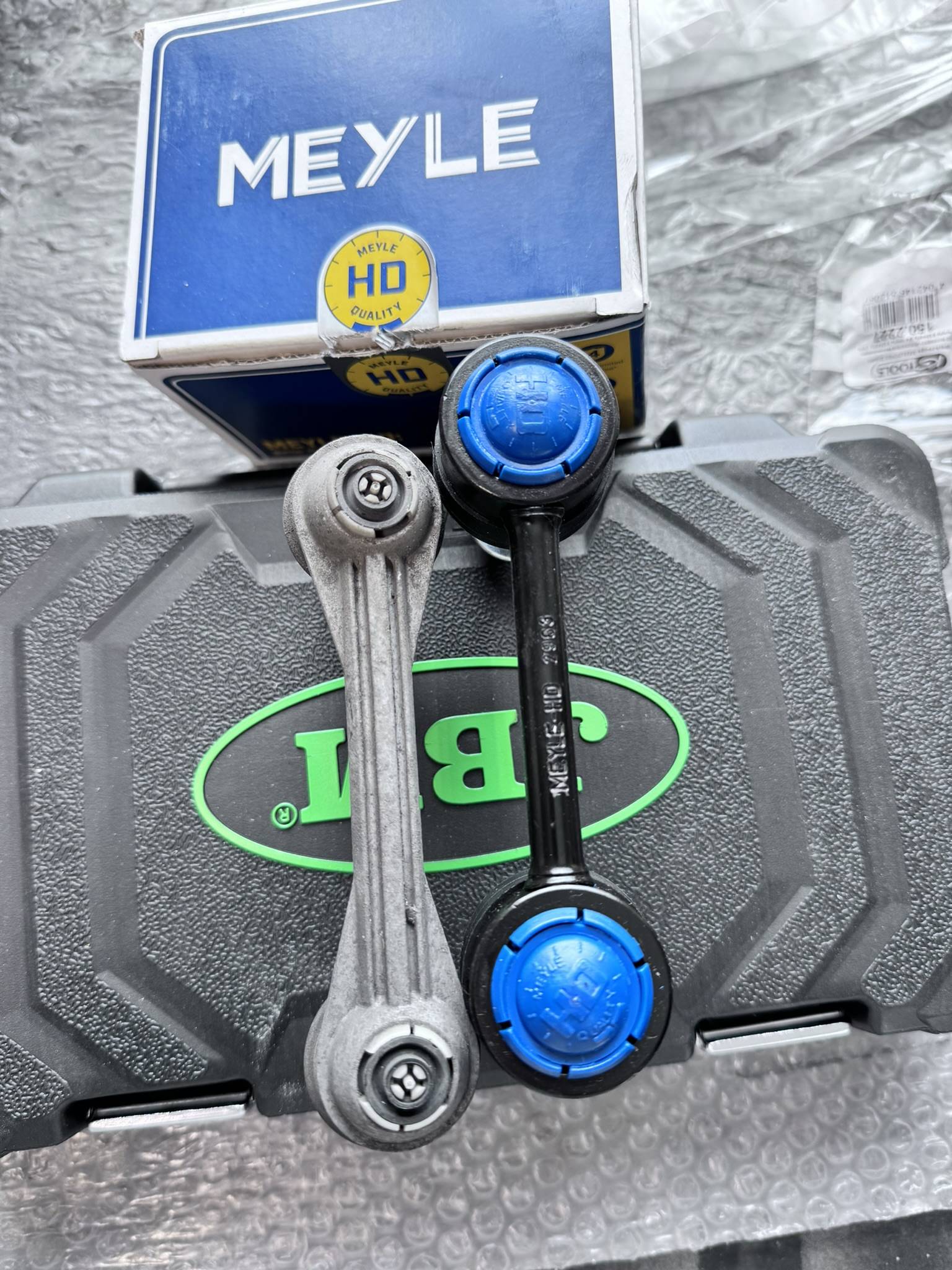

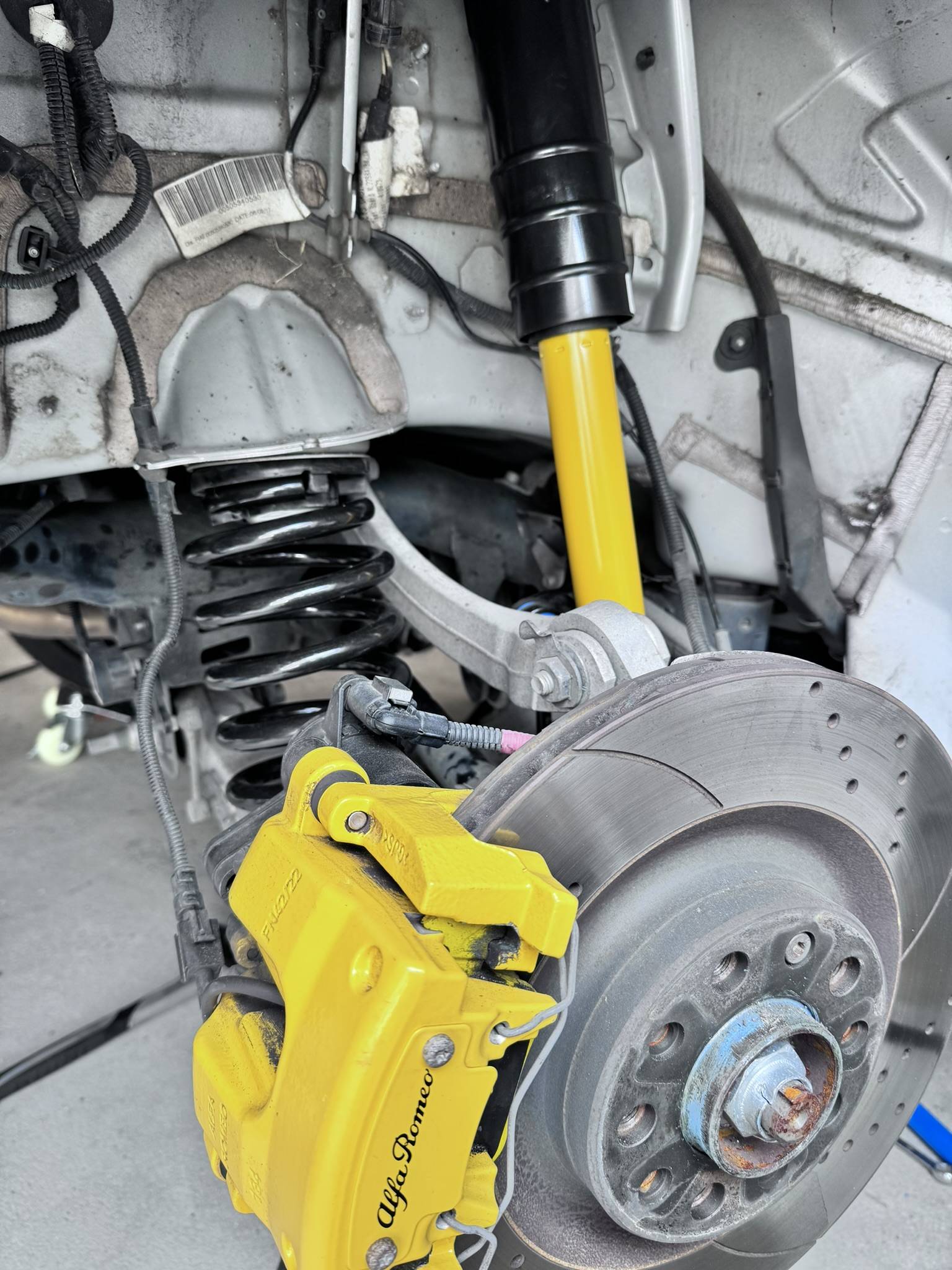

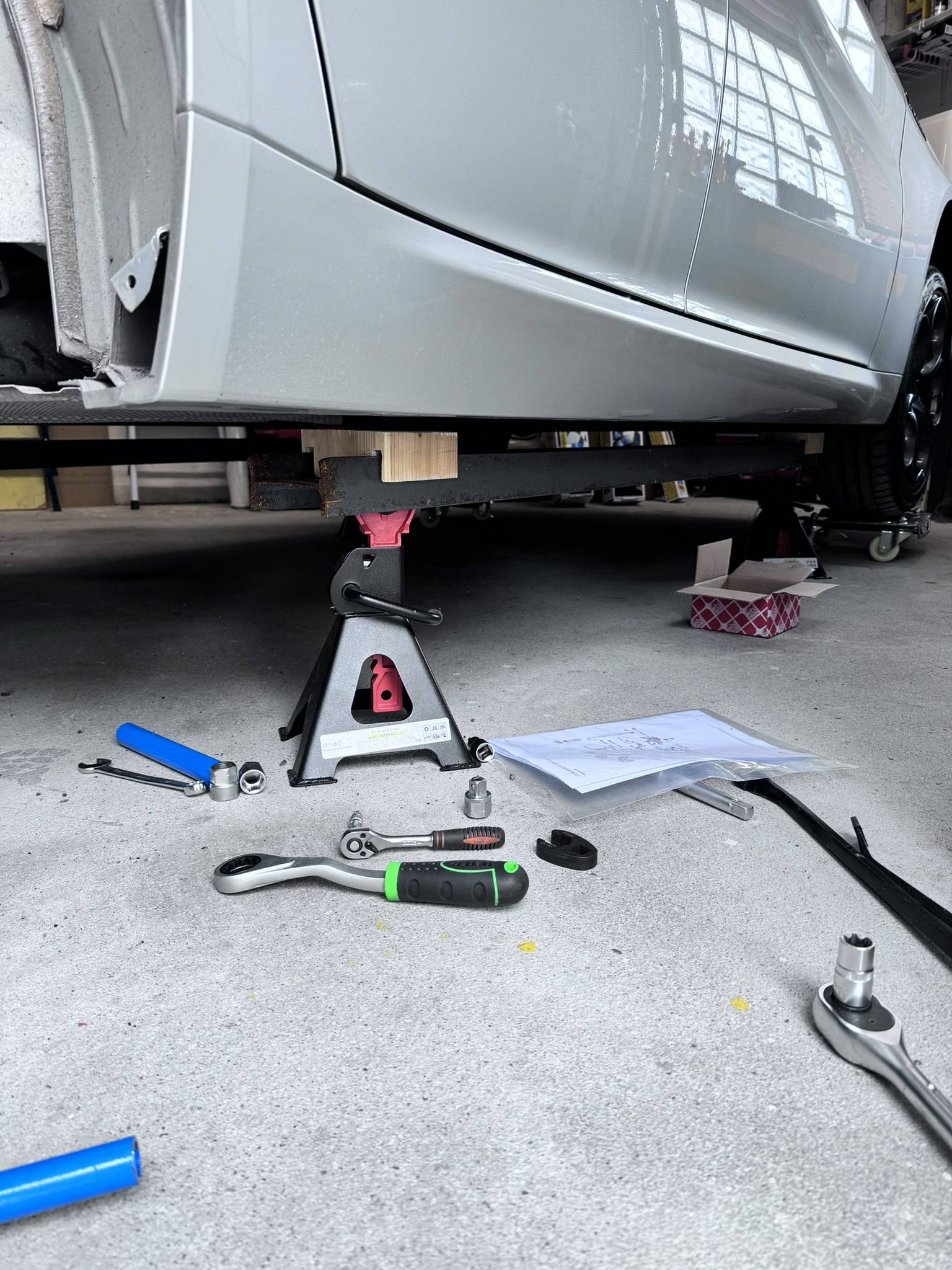

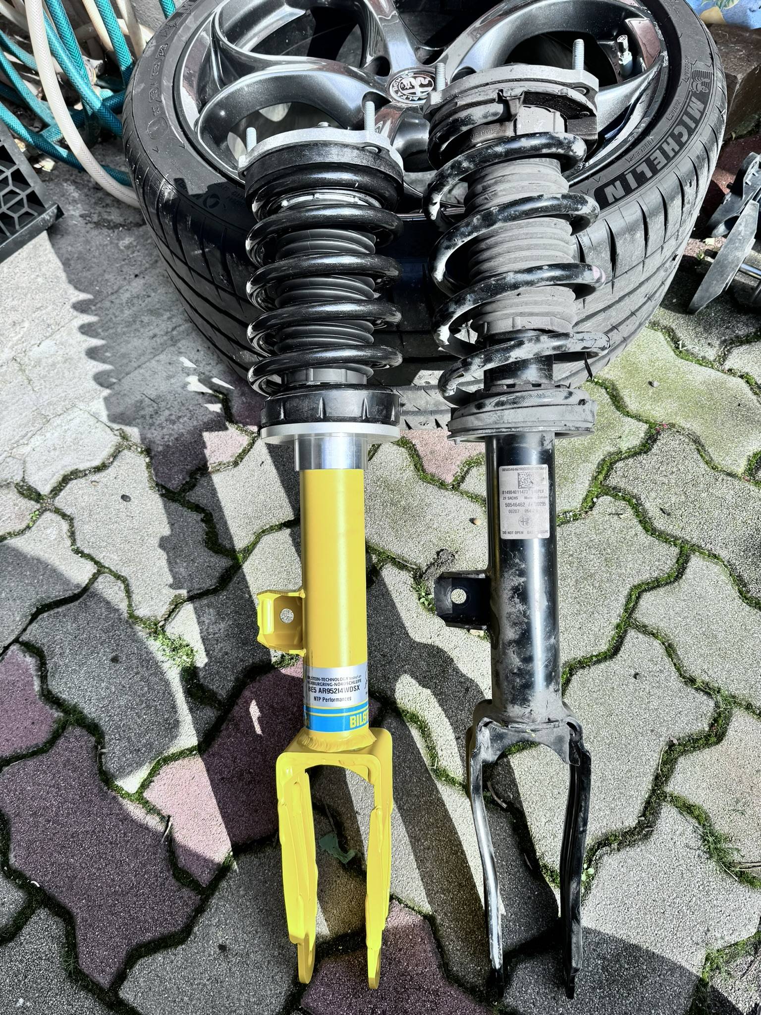

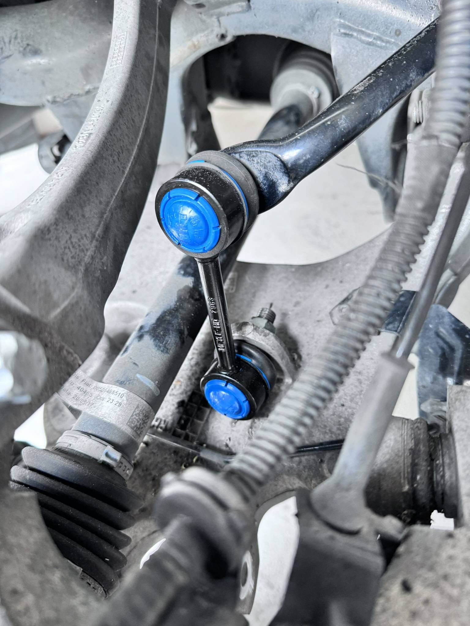

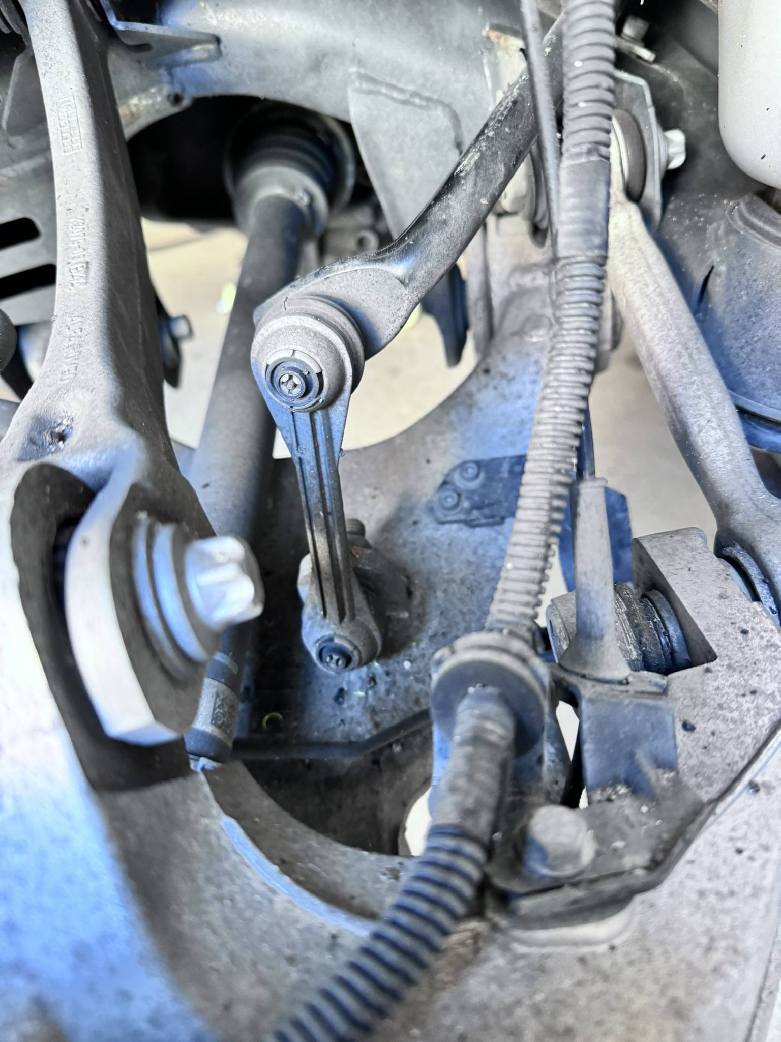

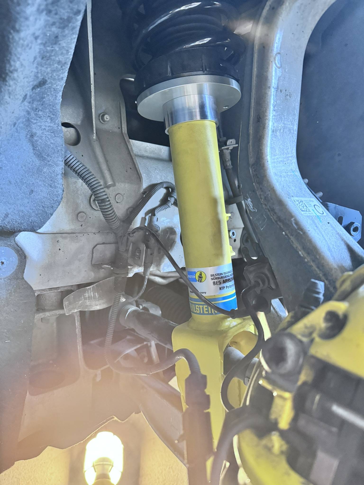

Ciao, io ho montato B6 e molle eibach nel fine settimana. Usata poi domenica e oggi e per adesso devo dire che vanno veramente bene. La mia ha su 110.000 Km e gli anteriori tutto sommato si salvavano mentre i due posteriori erano proprio andati. Ho cambiato anche le biellette delle barre stabilizzatrici con quelle rinforzate. Insomma alla fine tutta un altra macchina. Ho fatto un lavoro totale, quindi con sostituzione di tutti i supporti molle compresi soffietti, tamponi e cuscinetti di sterzo.
Visualizza allegato 270619Visualizza allegato 270620Visualizza allegato 270621Visualizza allegato 270622Visualizza allegato 270623Visualizza allegato 270624Visualizza allegato 270625Visualizza allegato 270626
