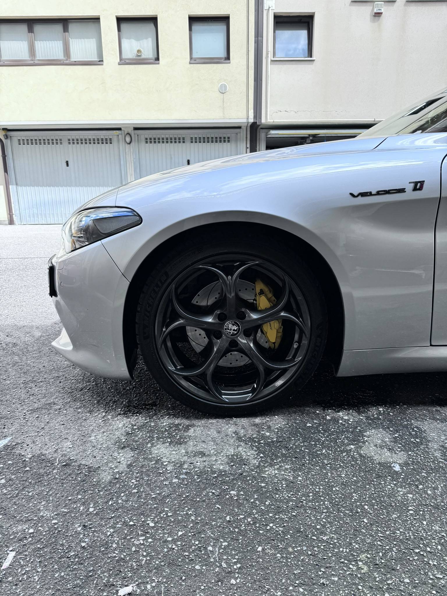

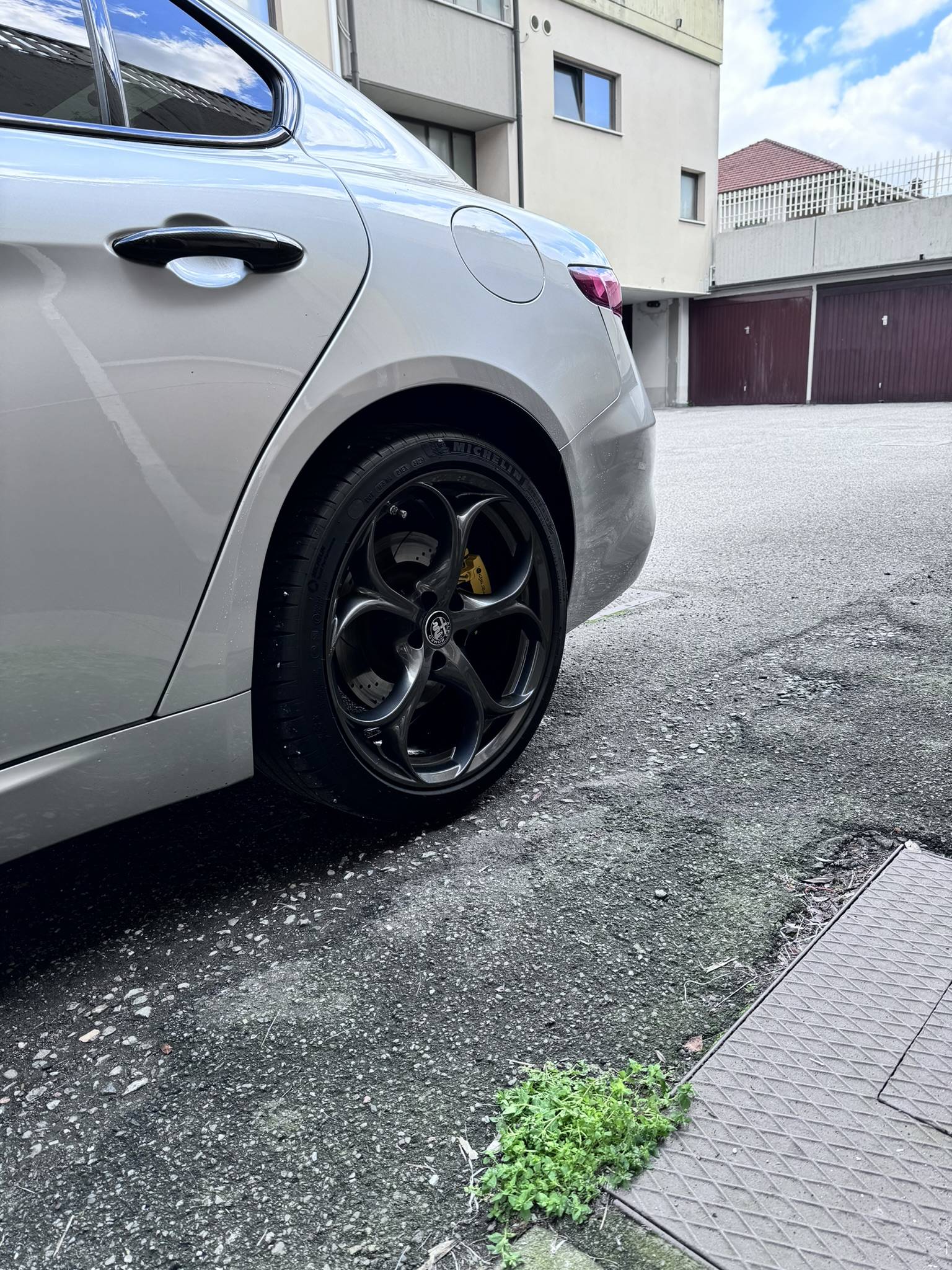

Ciao secondo me dipende tanto da cosa hai sotto. La mia era una delle prime veloci Q4 (2017) e di fatto era molto più alta del normale. Nel forum leggevo che uno standard non l'hanno mai avuto, almeno visto da fuori sembra che usassero quello che avevano in casa.
Se la tua è una trazione posteriore o già più bassa dello standard puoi farlo tranquillamente. Qui la mia prima della cura.

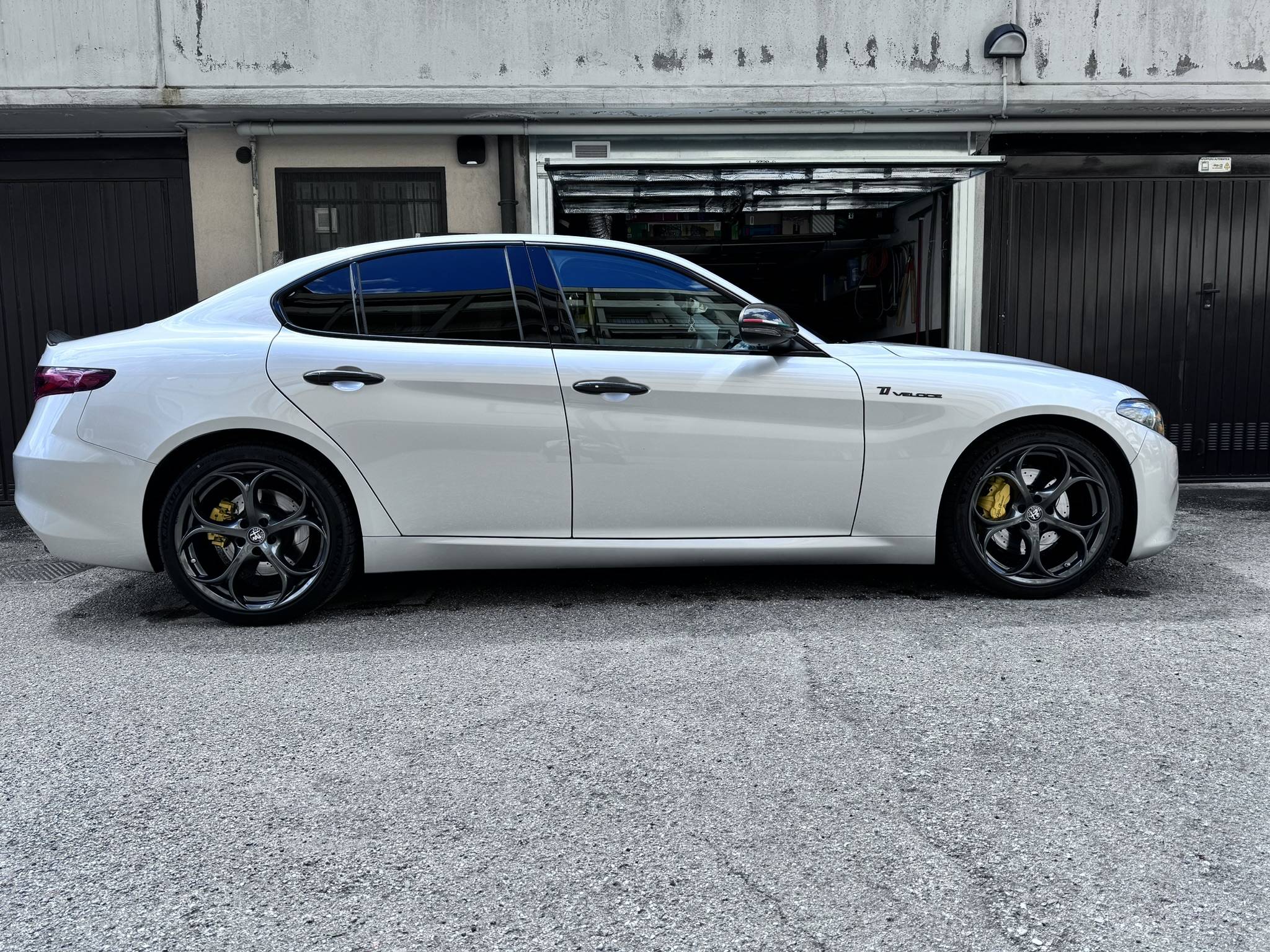

Ciao, io ho montato B6 e molle eibach nel fine settimana. Usata poi domenica e oggi e per adesso devo dire che vanno veramente bene. La mia ha su 110.000 Km e gli anteriori tutto sommato si salvavano mentre i due posteriori erano proprio andati. Ho cambiato anche le biellette delle barre stabilizzatrici con quelle rinforzate. Insomma alla fine tutta un altra macchina. Ho fatto un lavoro totale, quindi con sostituzione di tutti i supporti molle compresi soffietti, tamponi e cuscinetti di sterzo.
