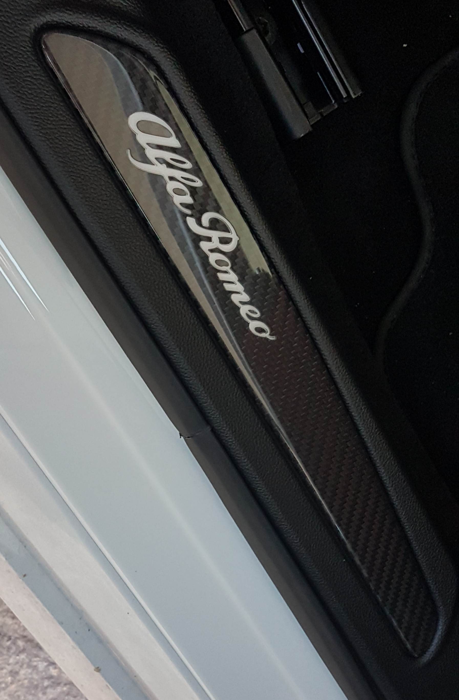

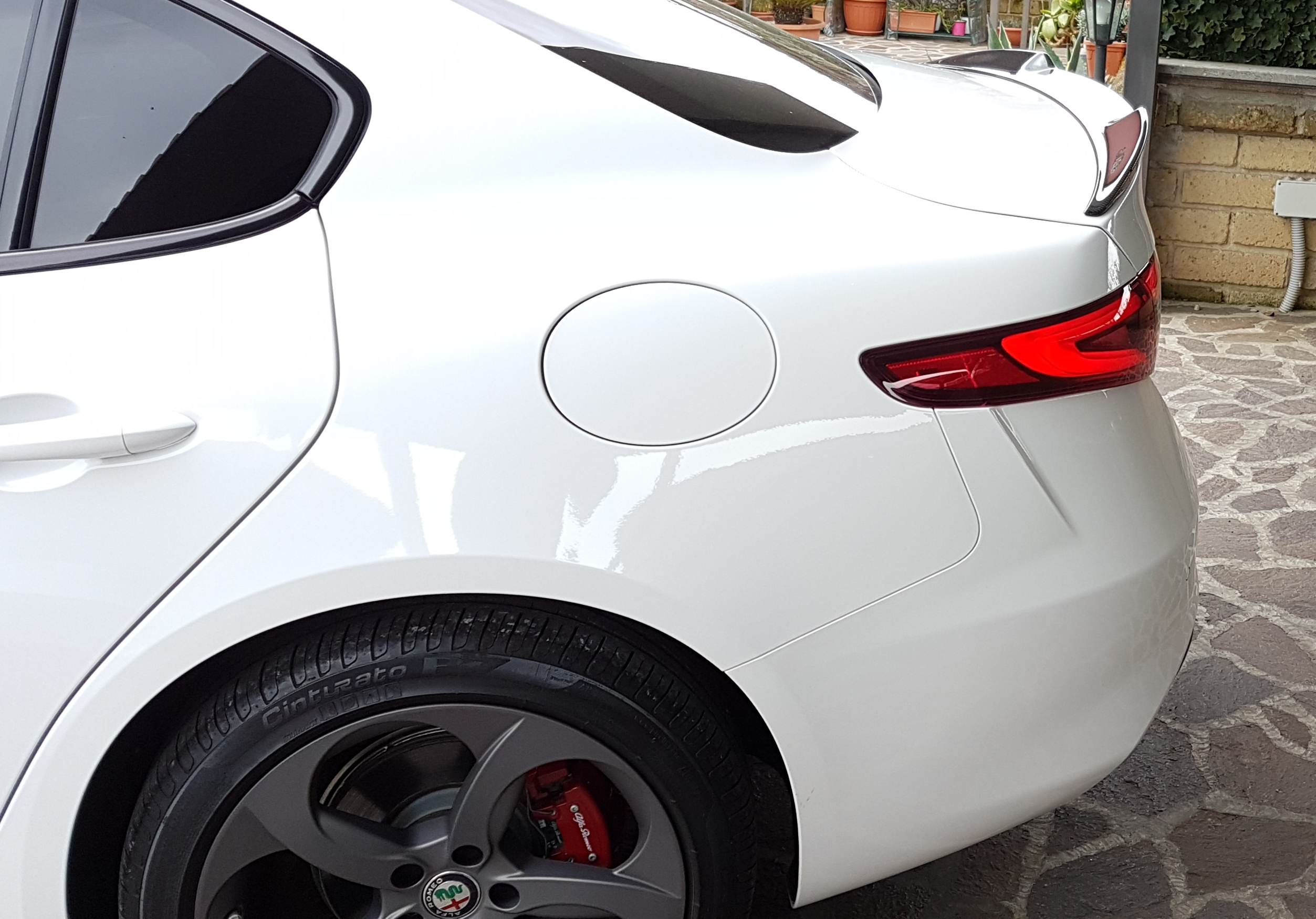

Grande Cristian per aver aperto questa discussione,così da poter condividere con tutti le parti in carbonio delle nostre amate alfa romeo.....magari su pezzi particolari con difficoltà di montaggio possiamo anche effettuare una breve descrizione del montaggio.

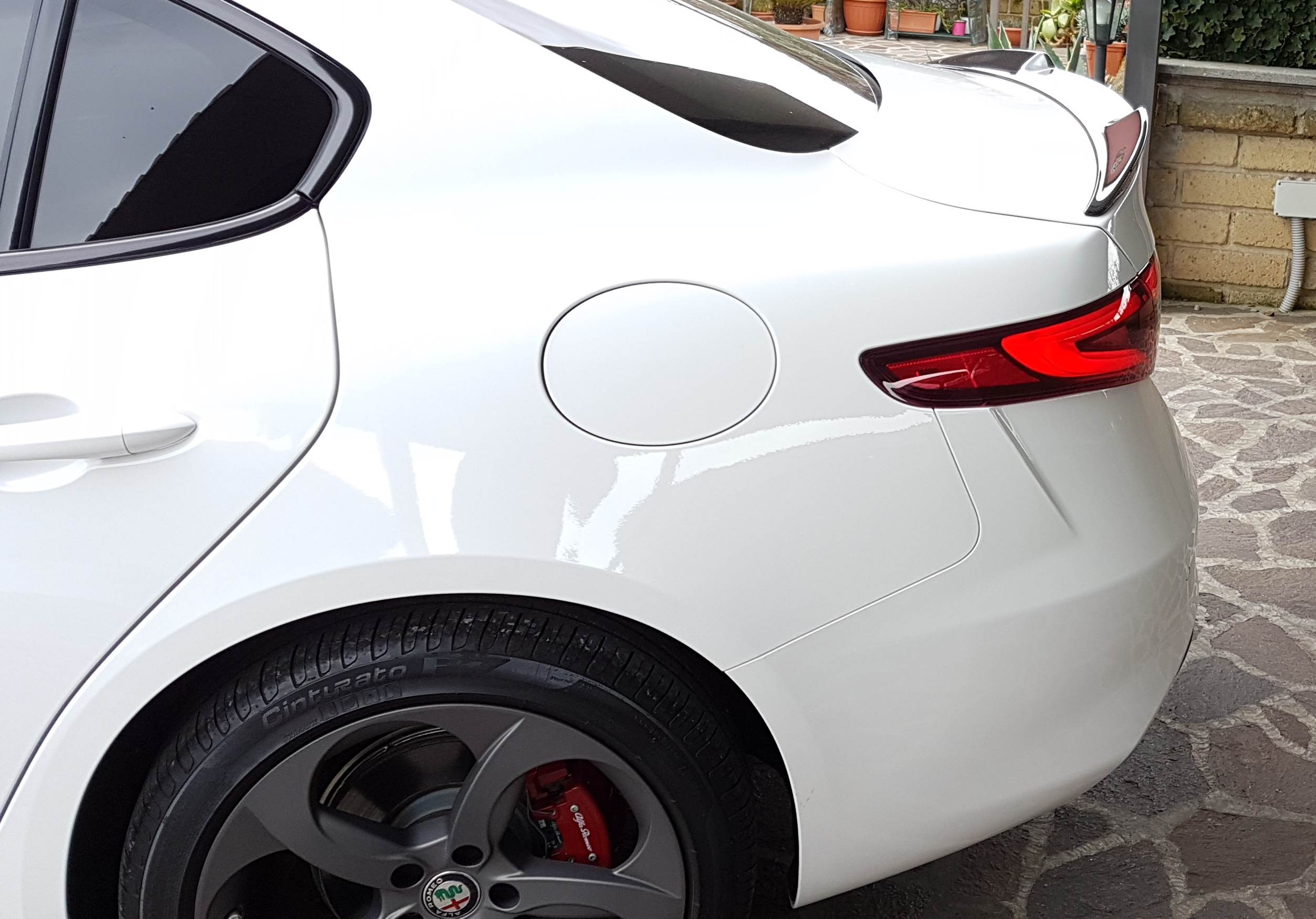

Intanto comincio a postare qualche foto delle poche parti da me montati
Ovviamente work in progress

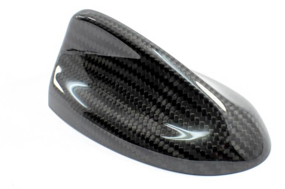

Io comincio con parti non originali Mopar e non della Q.

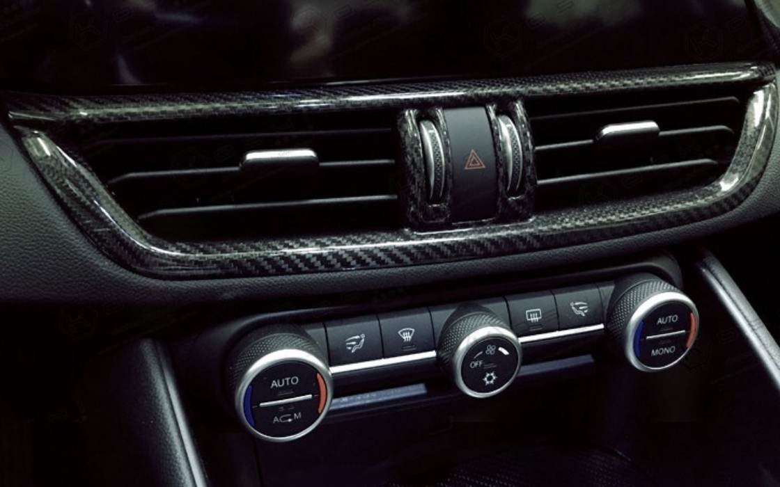

Ho preso questi per vedere la qualità del carbonio e l’effettiva compatibilità essendo cover, se qualcuno ha già acquistato da Koshi group e ha foto ben venga, a me arrivano tra questo fine settimana e inizio settimana prossima e vi dirò

La cover delle bocchette aria nn è male,quando hai il pezzo a vista notiziaci

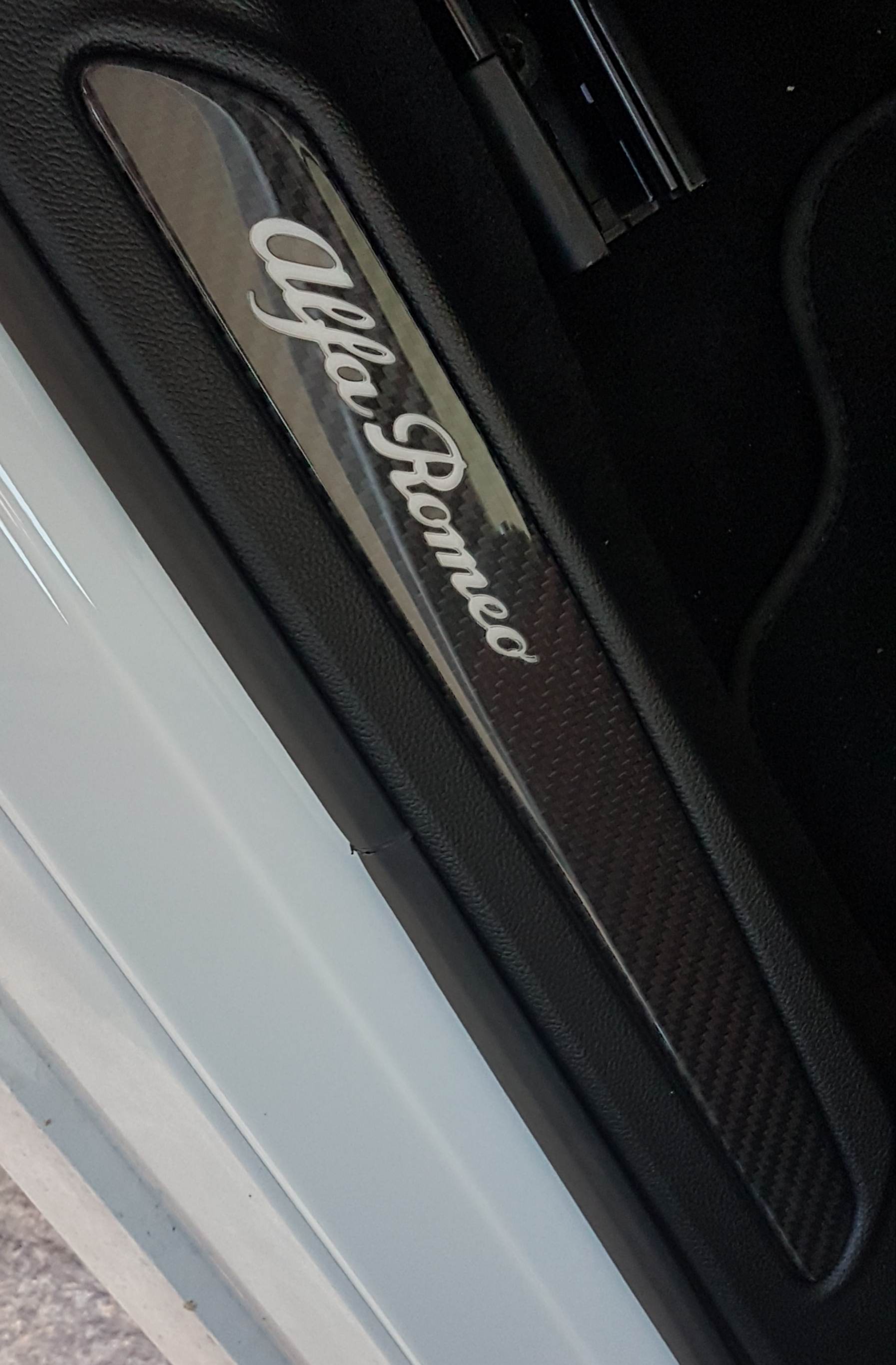

Visualizza allegato 176272 Visualizza allegato 176273 Visualizza allegato 176274 Visualizza allegato 176275 Visualizza allegato 176277

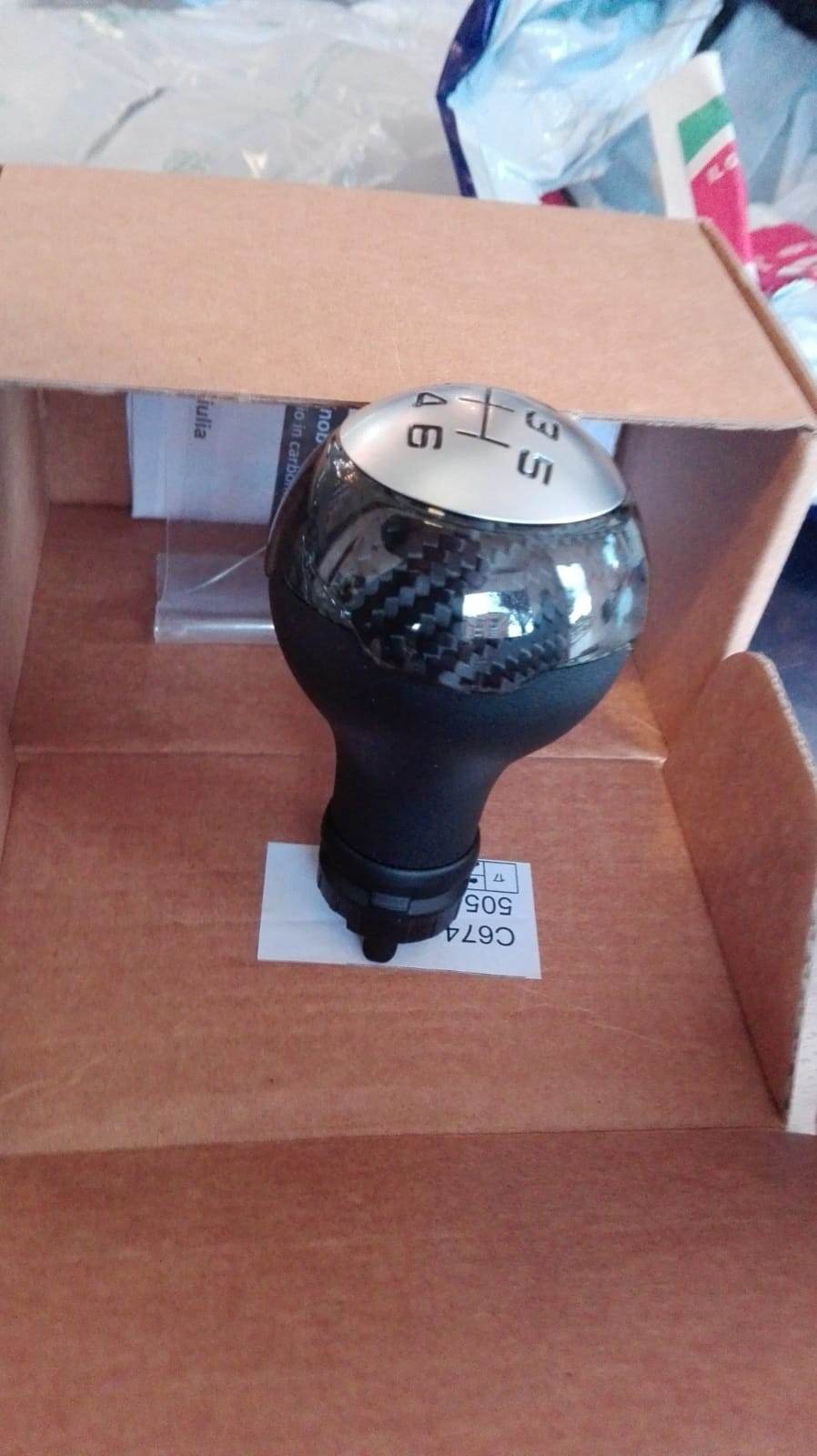

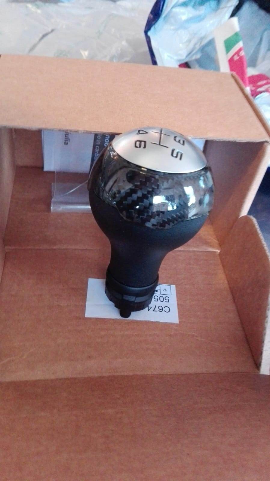

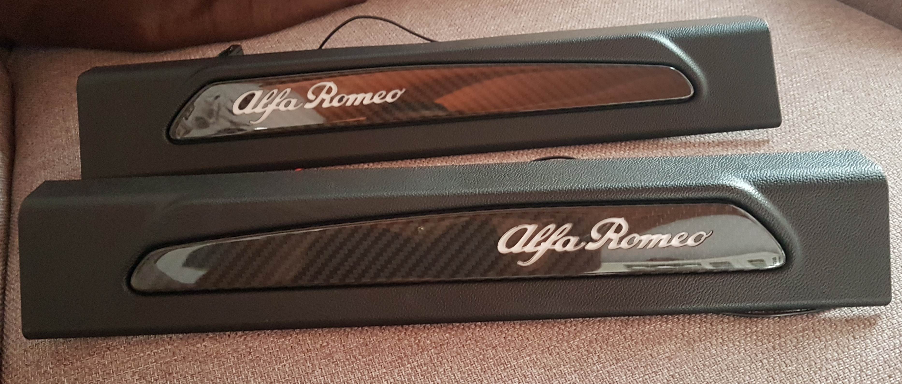

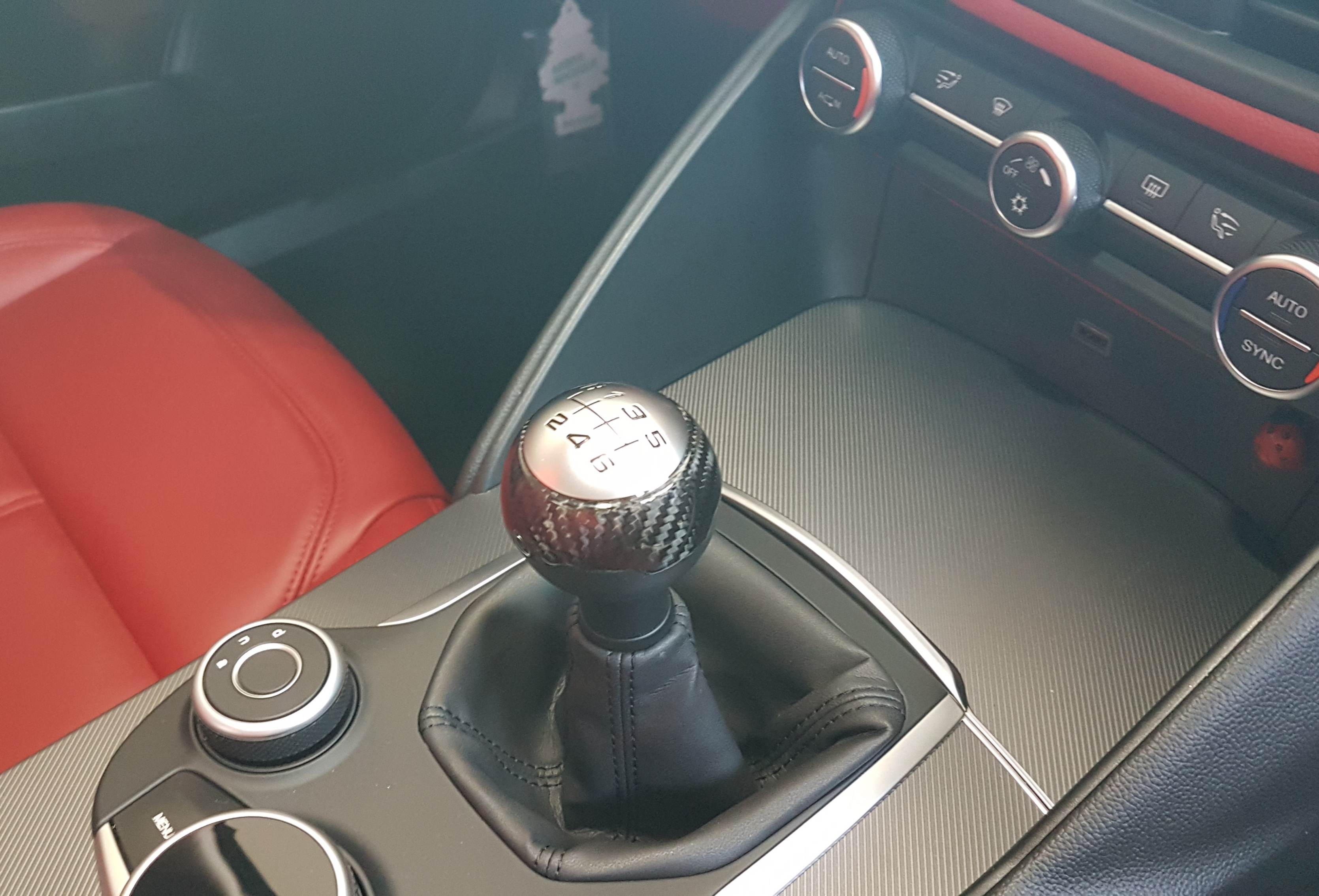

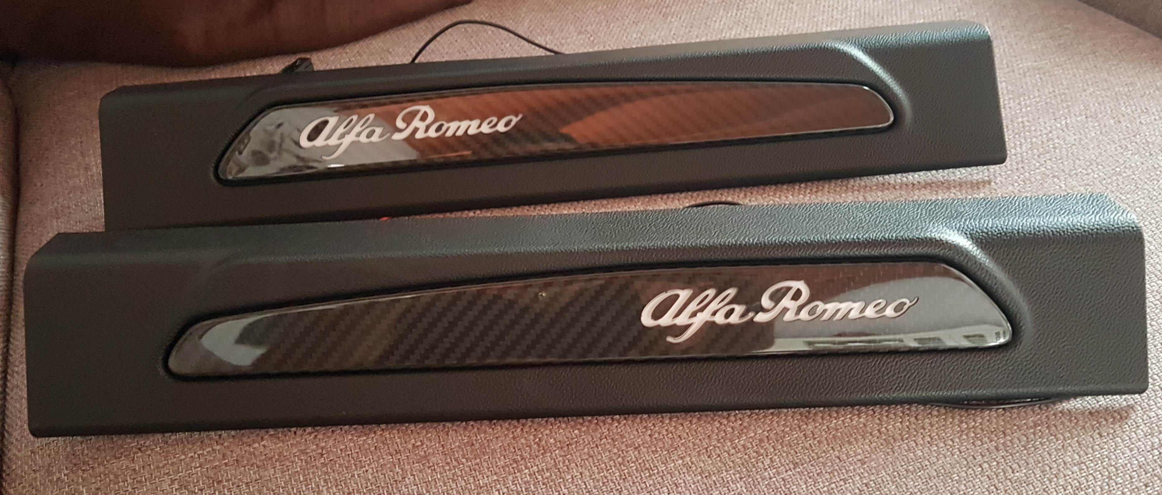

Anche io, come te ho i battitacco in carbonio illuminati. Montaggio semplice, rapido e cavetto presente per l’alimentazione. Potresti indicarmi come hai smontato e rimontato il pomello? Grazie

Si la procedura di cambio dei battitacco e molto facile ed i cavi su trovan subito basta smucinareo_O

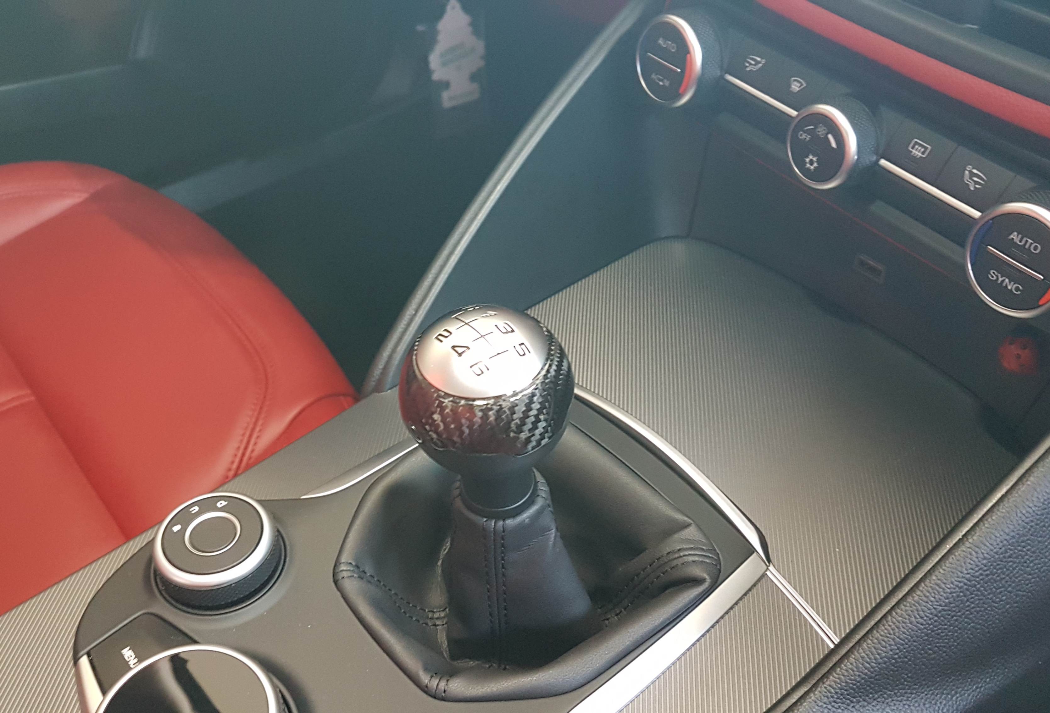

Per il pomello devi sganciare alla base la cuffia,poi la tiri su come fossero mutande:D poi ruoti la base del pomello dove e ancorata la cuffia in senso orario,e in fine prendi il pomello e lo Tiri su e vedrai che viene via tutto.
Per cambiare il pomello,devi staccare la cuffia che è fermata con un semplice filo di ferro,tagli quello e per rimontare tutto procedura inversa

Confermo, anche la storia delle mutande :D ho visto quasi tutta la procedura in officina

Quindi viene via pomello e cuffia insieme?
