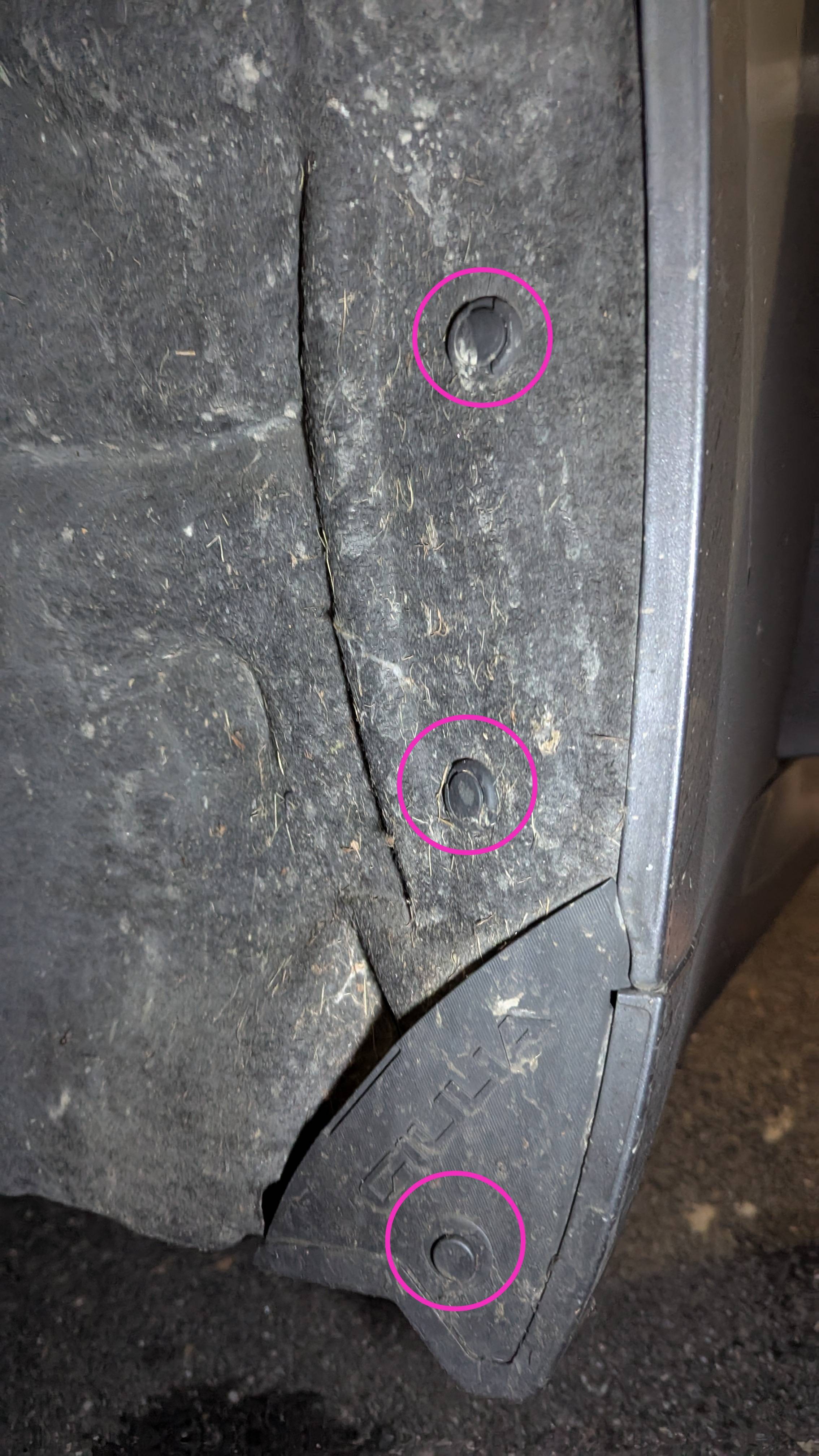

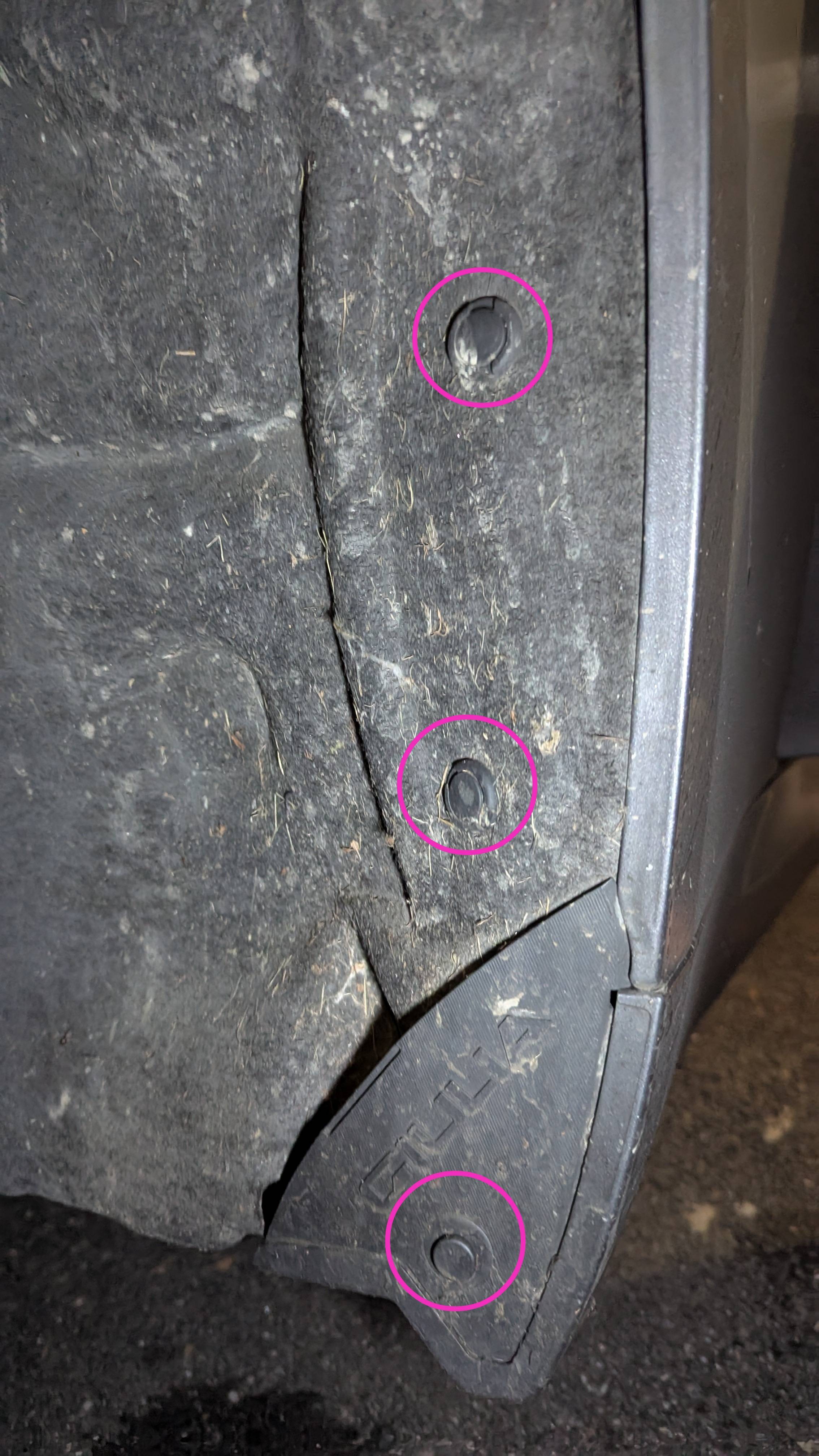

Io li ho rotti entrambi anche mettendo il triangolino di plastica. Faccio molta autostrada e ho trovato diverse volte molta acqua sul tragitto, quindi passaruota belli zuppi e acqua sparata molto violentemente. A parte la mia casistica penso di aver risolto definitivamente il problema:
- ho fatto 2 strisce in plastica flessibile (di colore nero), penso fosse pet o simile; le ho ricavate da un bidone da 25 kg di olio.
- sulla striscia ho fatto 3 fori: uno che va ad ancorarsi all'aggancio del passaruota e altri 2 distribuiti sulla lunghezza
- ho appoggiato la striscia all'interno del passaruota, l'ho agganciata al supporto e ho segnato i 2 fori restanti sulla moquette
- ho forato la moquette
- ho messo la striscia di "plastica" dietro alla moquette e ho applicato i rivetti di plastica (come quelli montati da casa madre) nei 2 fori fatti
- ho bloccato il passaruota al supporto originale con il suo rivetto di plastica mettendo anche la protezione aggiuntiva perchè ormai la moquette il quel punto è rovinata.
Praticamente alla vista ci sono solo le 2 capocchie in plastica nera dei rivetti, più tardi faccio una foto e ve la posto, vedendo il lavoro finito si capisce meglio la mia spiegazione molto contorta

Scusate la sporcizia ma, tra sale in autostrada e lavori in corso, il passaruota è sempre lercio. Per far vedere dove ho forato e messo i rivetti di plastica ho messo dei cerchietti, ovviamente quello più in basso è inserito al foro del telaio originale
Visualizza allegato 279739
Ma hai dovuto tagliare parte della moquette del passaruota?
