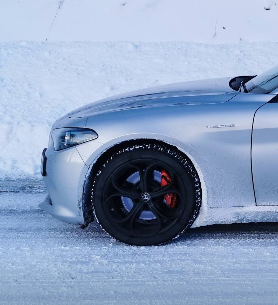

In foto, un esempio che mi capita spesso viaggiando su neve, quando il vano ruota si riempie di neve pressata, situazione che credo sia abbastanza stressante per il passaruota, ma nonostante ciò nessun problema...
