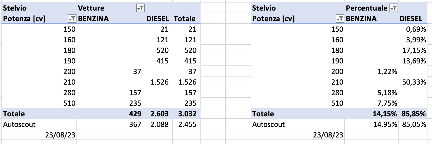

Queste tabelle ti danno un'idea di quanto sono frequenti le diverse motorizzazioni della Stelvio.
È stato analizzato un campione casuale di 3032 Stelvio immatricolate in Italia dal 2017 ad oggi.
I risultati ottenuti coincidono con l'offerta di Stelvio usate controllata su Autoscout il 23 agosto
Con i motori benzina (Quadrifoglio esclusa) sono stati fatti in media 57.500 chilometri alla prima revisione (14.000 chilometri all'anno) e 77.300 alla seconda (13.200 chilometri all'anno).
Con i motori diesel sono stati fatti in media 87.500 chilometri alla prima revisione (21.000 chilometri all'anno) e 108.500 alla seconda (18.000 chilometri all'anno).
Nota bene: i dati prendono per veri i chilometri registrati alle revisioni
