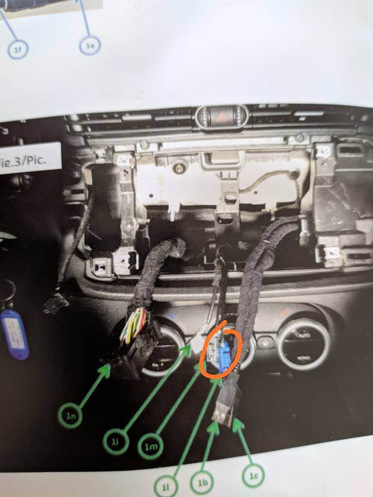

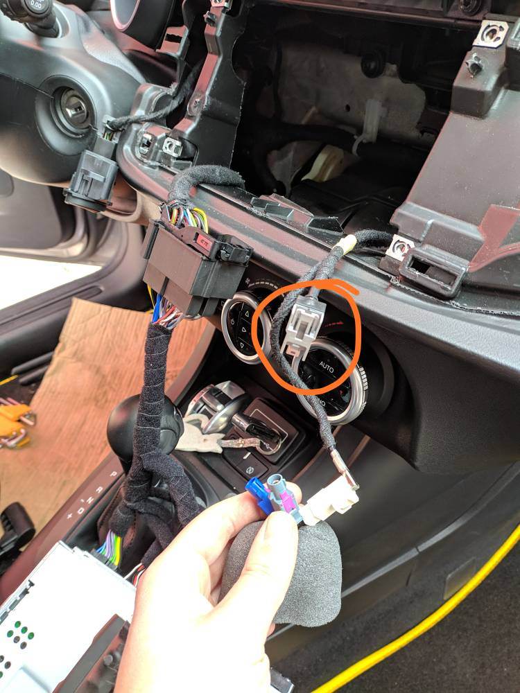

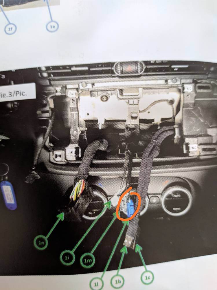

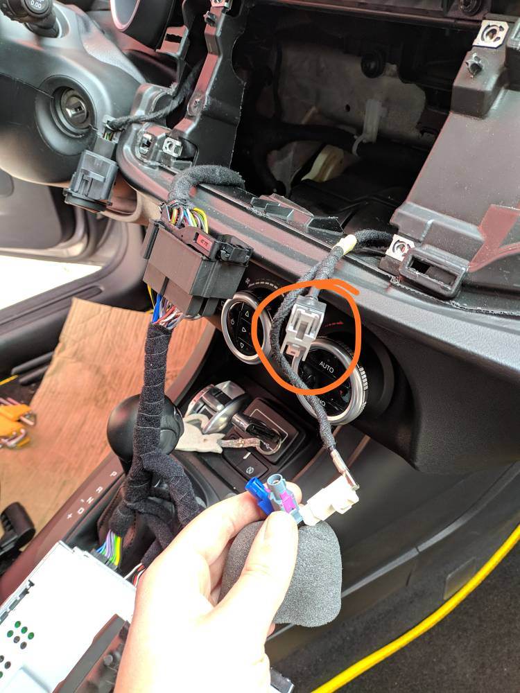

Na svojo Giulietto 2018 sem namestil Tech Pack, povezal sem vse kable, kot je prikazano v navodilih.
Razen tega, da sem v kompletu kablov, priloženih Alpine, našel nekaj vtičev, ki jih ne najdem za povezavo z napeljavo moje Giuliette (glej sliko).
V napeljavi, ki je priložena stereo sistemu, sta 2 vtiča (1 moder in 1 siv)
Med napeljavo avtomobila najdem mikro USB priključek
Takole nameščen stereo deluje in tudi volanske komande, DAB radio in originalna USB vtičnica ne deluje (AUX nisem probal).
Poleg tega sem dobil 2 kabla za prehod skozi osrednji tunel, ki vodita od stereo naprave do vtičnice za vžigalnik. Je to za obnovitev vtičnice USB?
Na spletni strani Alpine sem prebral, da so bile s tehničnim paketom prvotne vtičnice obnovljene in ne dodane namesto vžigalnika.
Oprostite moji nevednosti!
Hvala vnaprej!
POMAGAJTE MI!!!Visualizza allegato 197899Visualizza allegato 197900
