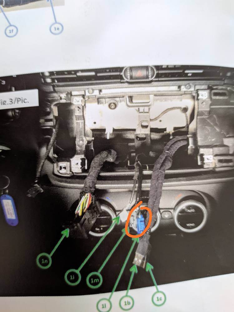

Ho installato il Pack Tech sulla mia Giulietta 2018, ho collegato tutti i cavi come mostrato sulle istruzioni.

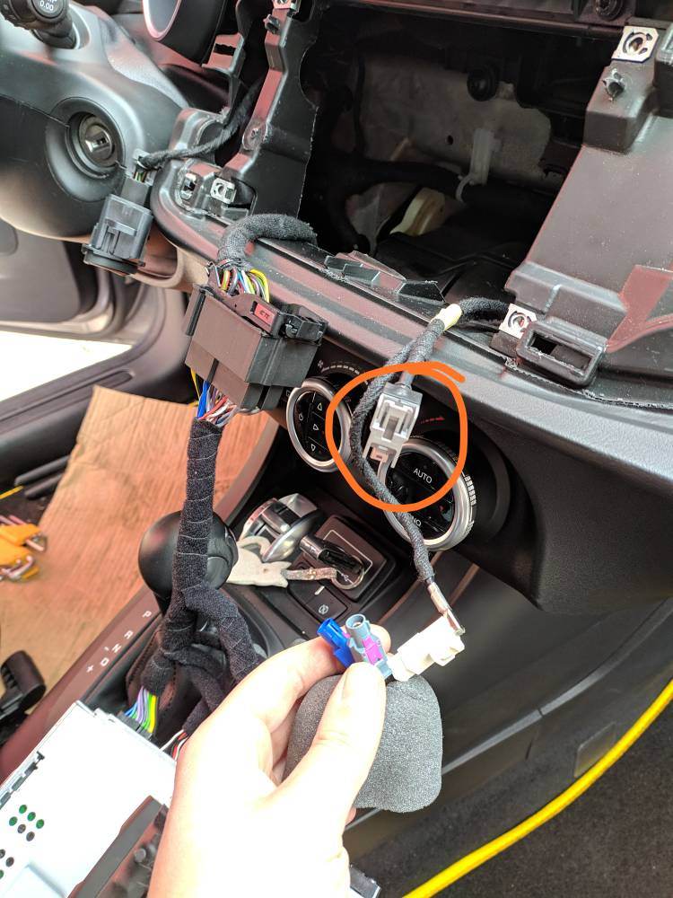

Solo che nel set di cavi in dotazione all'alpine ho trovato degli spinotti che non trovo da collegare al cablaggio della mia Giulietta (vedi foto).
Nel cablaggio in dotazione allo stereo ci sono 2 spinotti (1 blu e 1 grigio)
Mentre al cablaggio dell'auto trovo un connettore micro USB
Montato così lo stereo funziona e anche i comandi al volante, non funziona la radio DAB e la presa USB originale (l'AUX non l'ho provato).

Ho scoperto a cosa servono quei due cavetti, sono gli attacchi dell'antenna della radio DAB, ma la mia Giulietta ne è sprovvista quindi rimarranno inutilizzati.

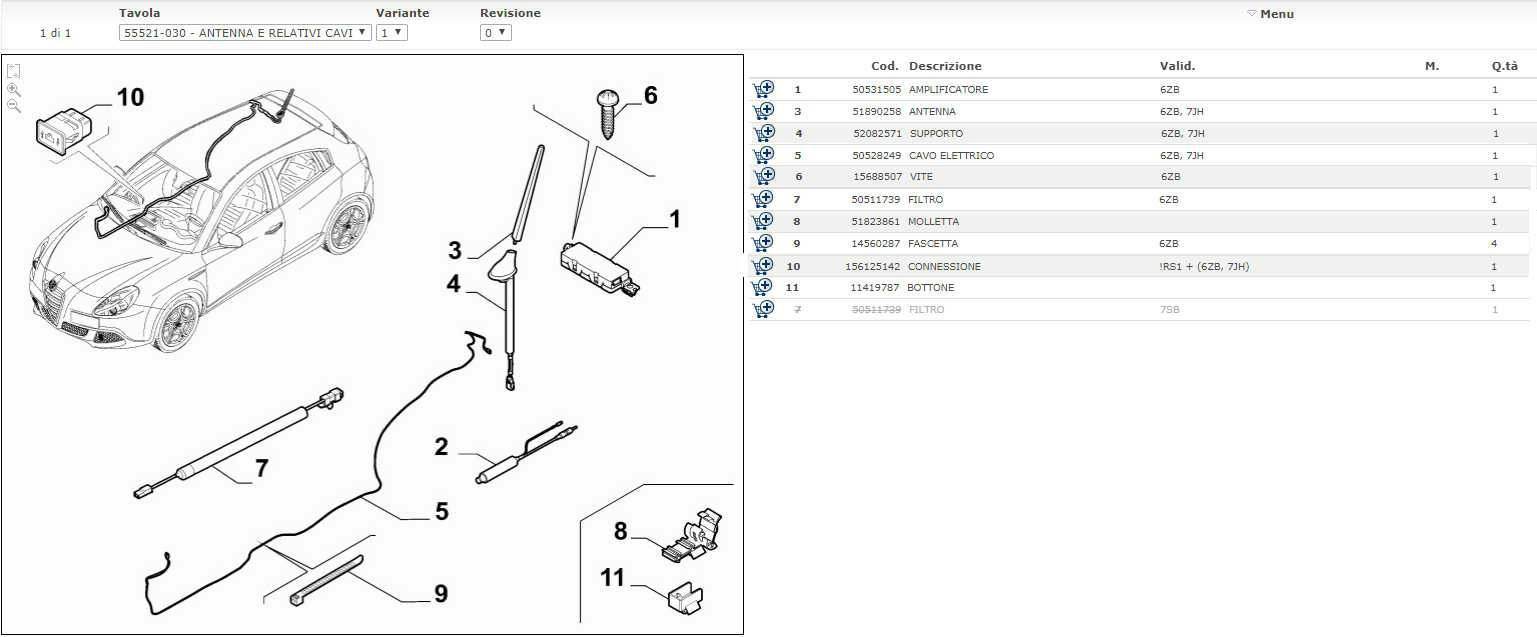

A quanto ho capito entrambi servono per la radio DAB. Per quanto riguarda l'antenna molti si sono lamentati che installando delle antenne aftermarket non danno buoni risultati.
L'unica soluzione è installare un antenna amplificata e corredata da un filtro canbus anti interferenze (impianto originale che installa alfa)
Però ha un prezzo più tosto alto, sulle 150 euro, e non so se ne vale la pena.

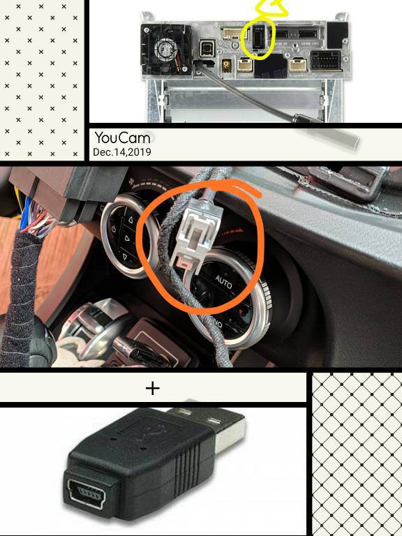

Per quanto riguarda la presa mini USB che dovrebbe essere per le prese aux e USB originali:
Siccome l'alpine non ha predisposizione per la mini USB per poter ripristinare le prese originali (che ha lo uconnect), se ci aggiungo un adattatore che vada da mini USB a USB funziona?

Ma dietro l'USB? Per l'antenna originale, non è il costo, ma il lavoro invasivo che necessita.

No no, allora... Il cavo che va dalla presa USB originale allo uconnect ha come connettore un mini USB
L'alpine non ha la presa mini USB per poter far funzionare la presa USB originale
Gli attacchi sono diversi

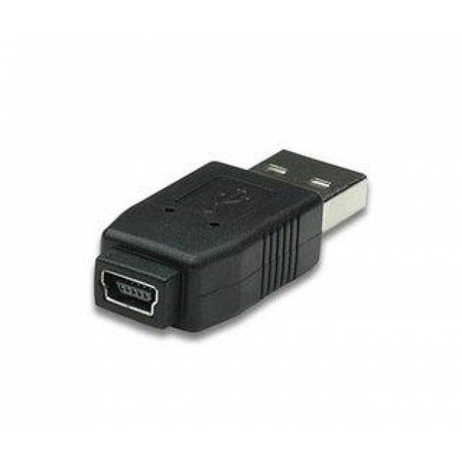

Quindi ho pensato di acquistare un adattatore che vadi da mini USB a USB. Potrebbe funzionare?
Per l'antenna si, è un intervento invasivo a parte il costo, ecco perché ho deciso di lasciar perdere.
Allego foto
