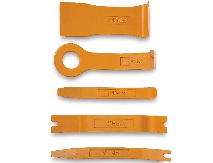

Allora,se non hai questo tipo di leve per smontare i battitacco r30309_hr.jpg ti consiglio di usare un cacciavite a taglio non troppo grosso ma abbastanza robusto.Lo infili sotto i battitacco frontalmente dalla parte della guarnizione spostandoti poi a dx o a sx fino a quando senti i perni (in tutto sono 3) che lo fissano,e da lì poi fai leva senza sforzare troppo.Se ti metti solo a tirare a casaccio finisci col distruggerli tutti.
