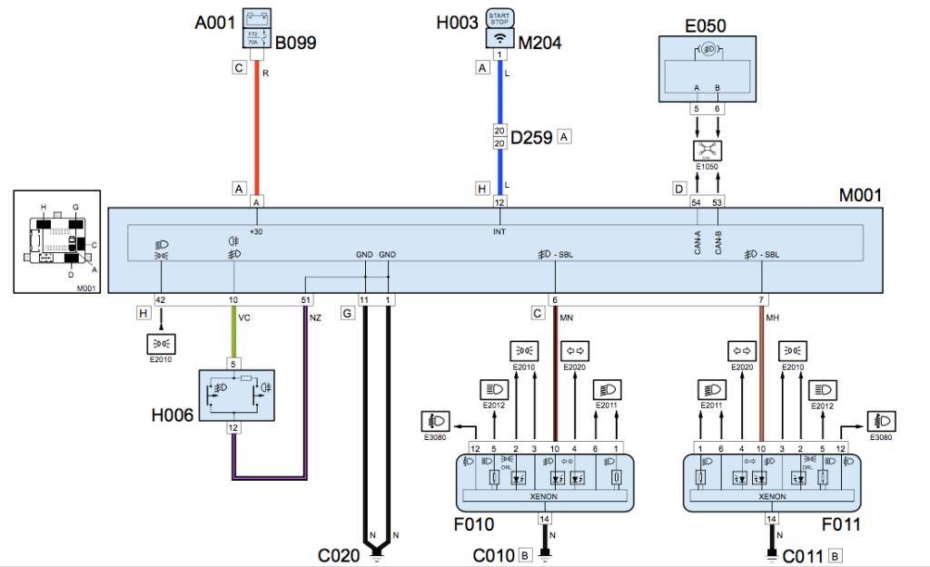

questo è lo schema dei fari xenon quelli cerchiati gia' sono in macchina gli altri sono da collegare al body computer e al fendinebbia. il pin 6 del faro e una massa sul alogeno,lo devi tagliare e collegare al 46-35 del body computer spina d. per me non c'è bisogno di cambiare l interruttore.Visualizza allegato 204094

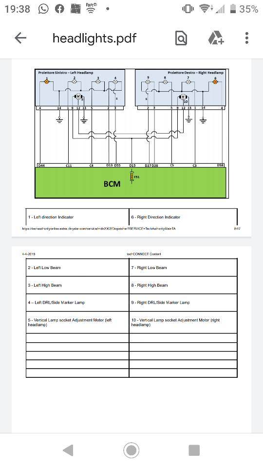

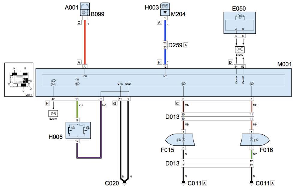

Io avevo trovato questi due schemi (uno per alogene e uno xenon)

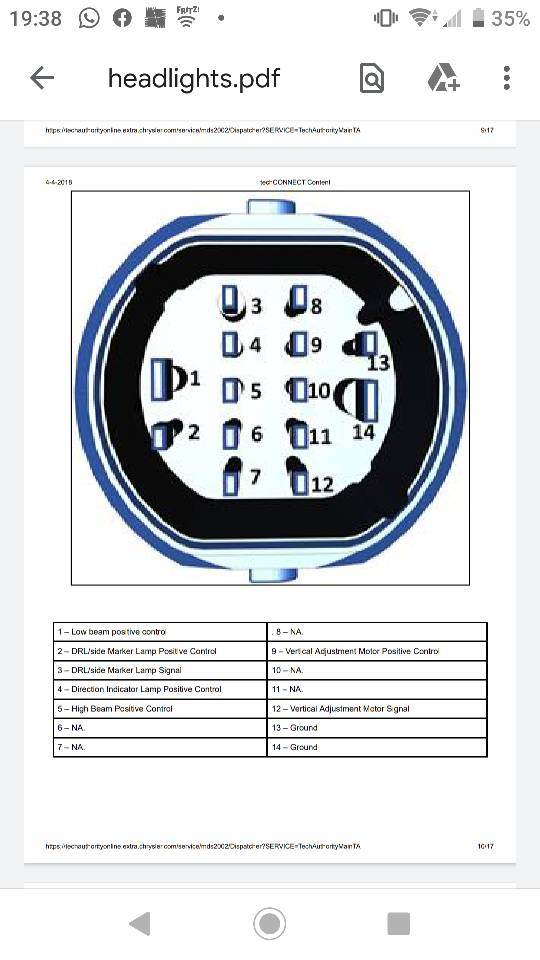

Queste due immagini rappresentano lo schema alogene e la la pin function del connettore a 14 Pin). Purtroppo non trovo schemi così dettagliati per gli xenon.
