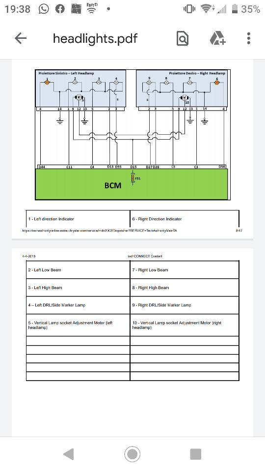

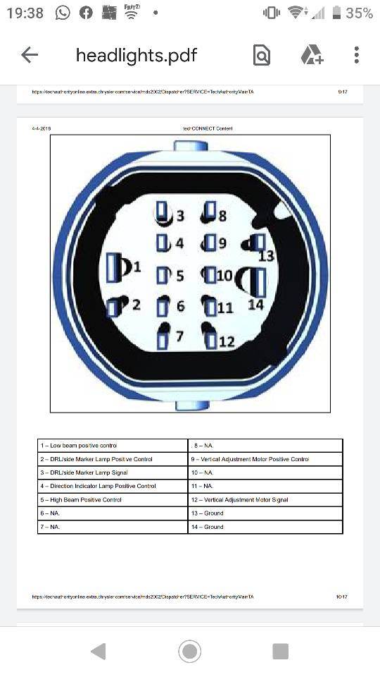

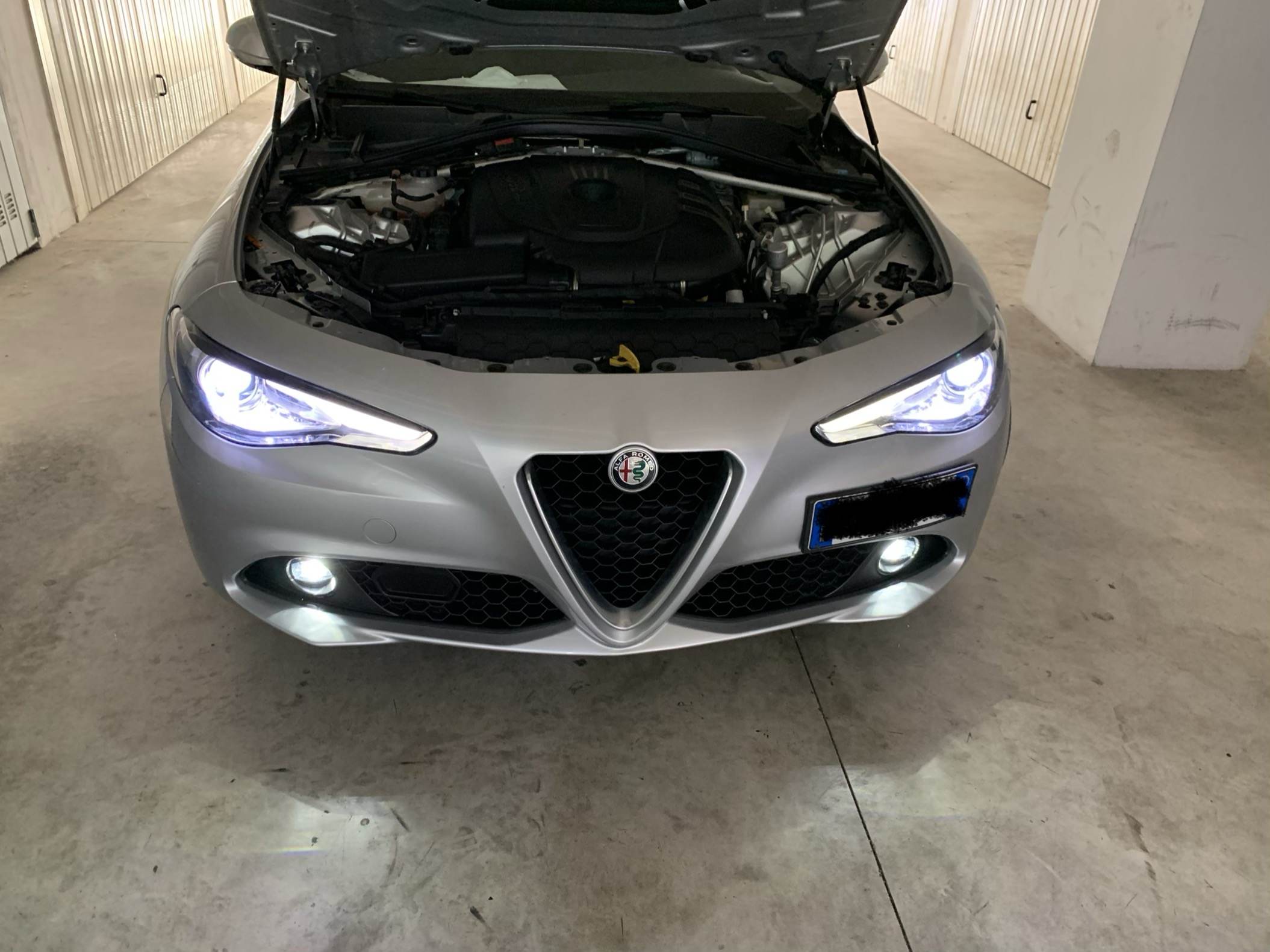

buongiorno dopo un po di tempo e varie ore di studio posso dire di essere riuscito a montare fari xeno da 25 watt senza errori e funzionanti senza cambiare mascherine e interruttore interno. bisogna passare 4 cavi dal body al davanti dell auto e fare la configurazione con multiecoscan.

#13
Complimenti 6 il mio mito.
Ora spiega a tutti come hai fatto step by step

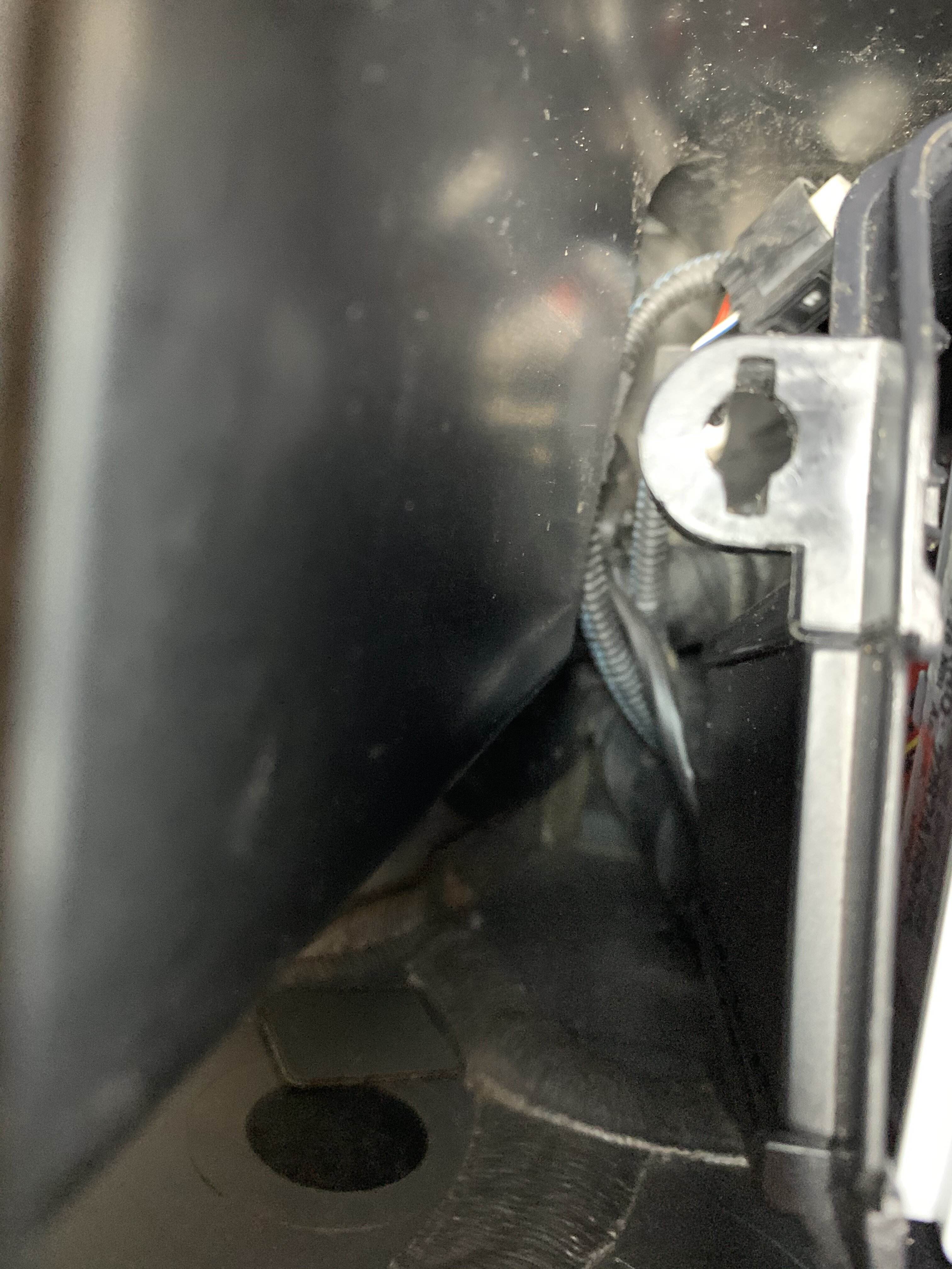

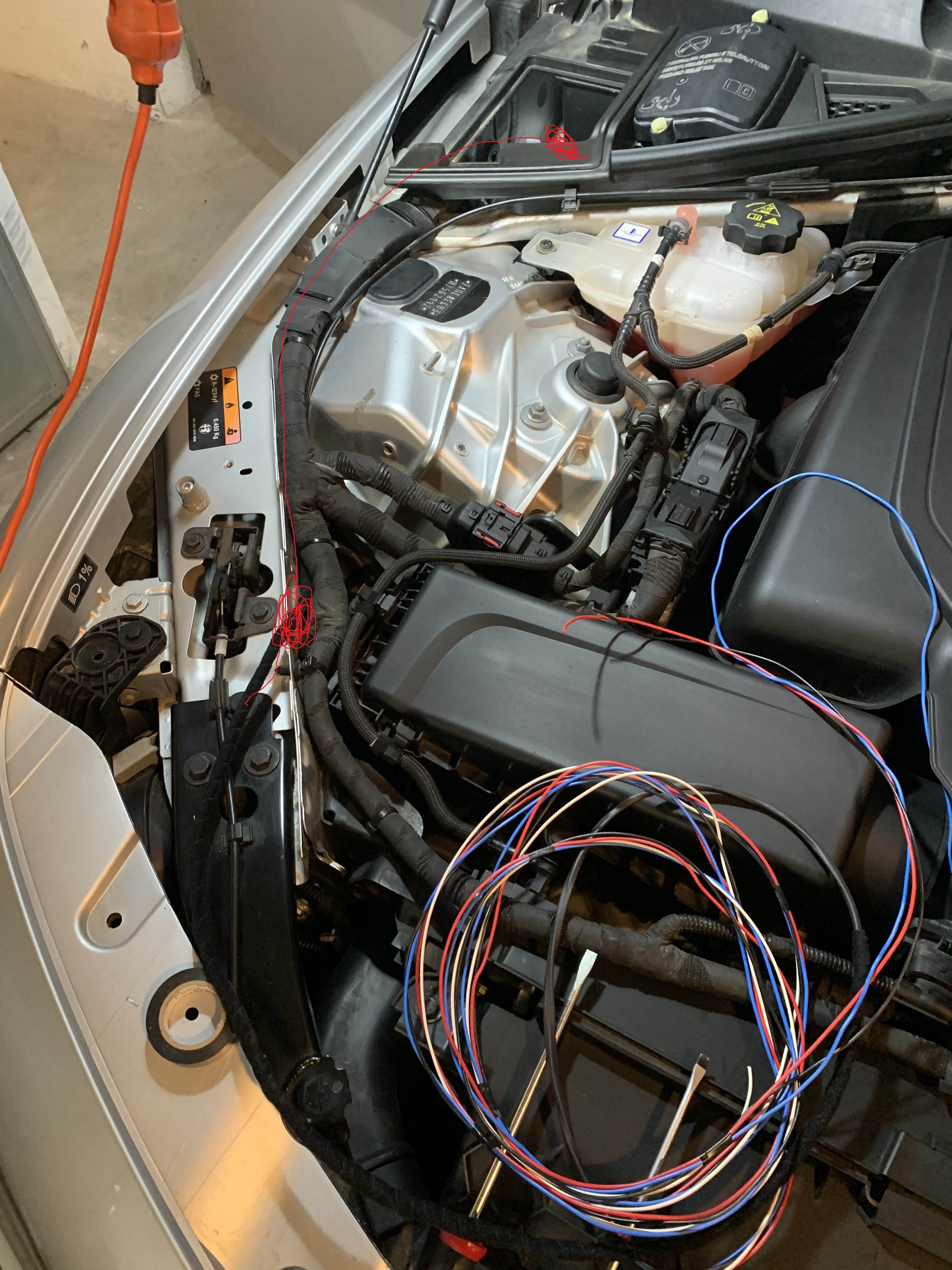

i cavi escono sotto i fusibili del vano motore
    1 MB · Visualizzazioni: 651
