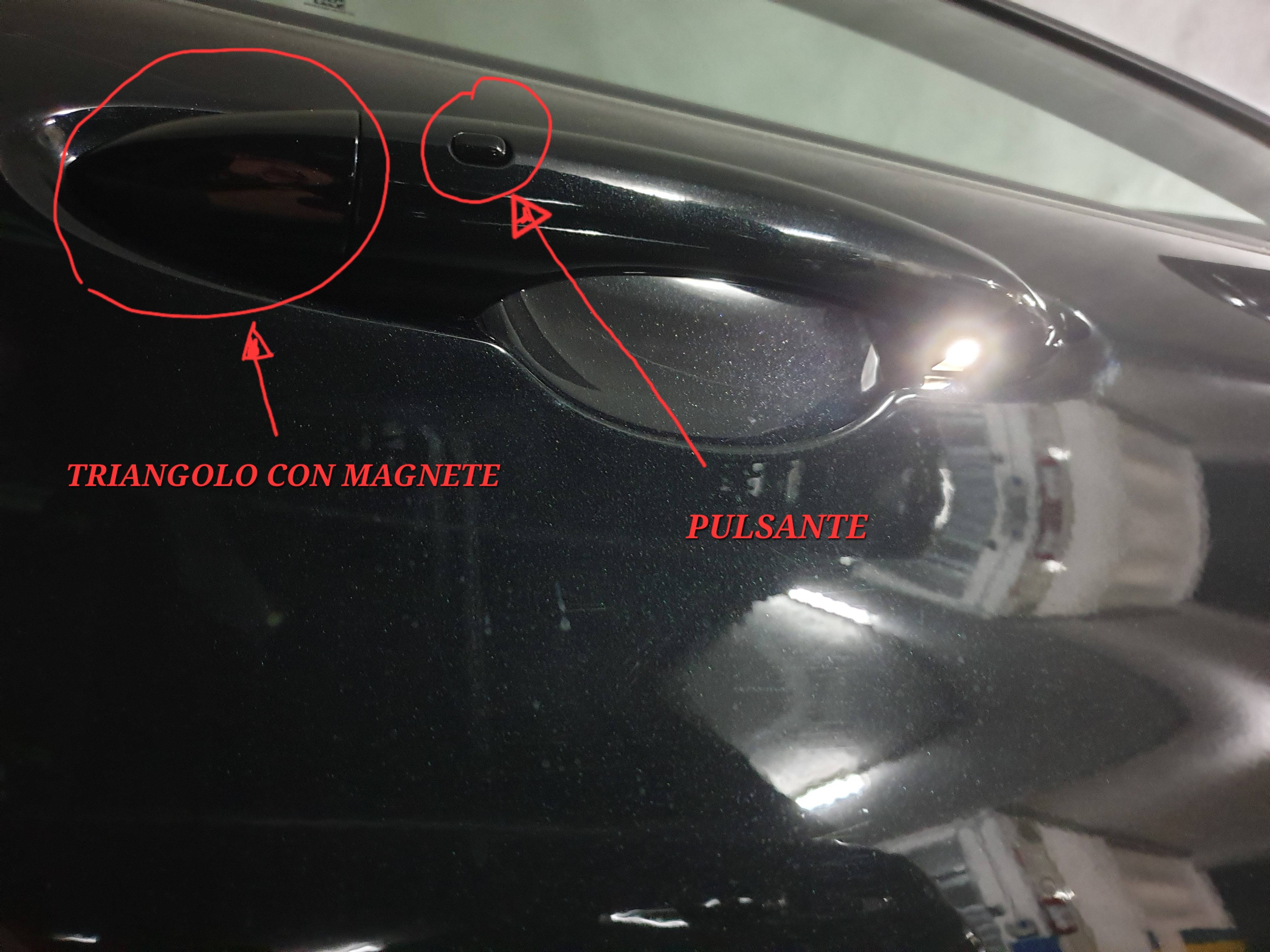

Riassumendo la Stelvio può montare 3 tipi di maniglie all'anteriore ( correggetemi se sbaglio ) una base senza luci e pulsanti, una con luci senza pulsanti o e quella completa con luci e pulsantino. Il pulsantino indica la presenza del PASSIVE ENTRY sistema di entrata senza usare il pulsante del telecomando che riconosce l'inserimento della mano nell'incavo maniglia.
Se non dovesse funzionare i problemi classici sono il pulsantino incastrato e si risolve di solito con un po' di lubrificante per ripristinare il click originale, oppure può capitare che qualche genio abbia invertito il triangolino delle maniglie con uno di quelli posteriori, oppure avete perso un pezzo interno del triangolo maniglia, perché nel triangolo di plastica delle porte ANTERIORI è inserito un chiamiamolo magnete o simile fondamentale per il riconoscimento dell'inserimento della mano e se non è presente il Passive Entry NON funziona e da errore in centralina.

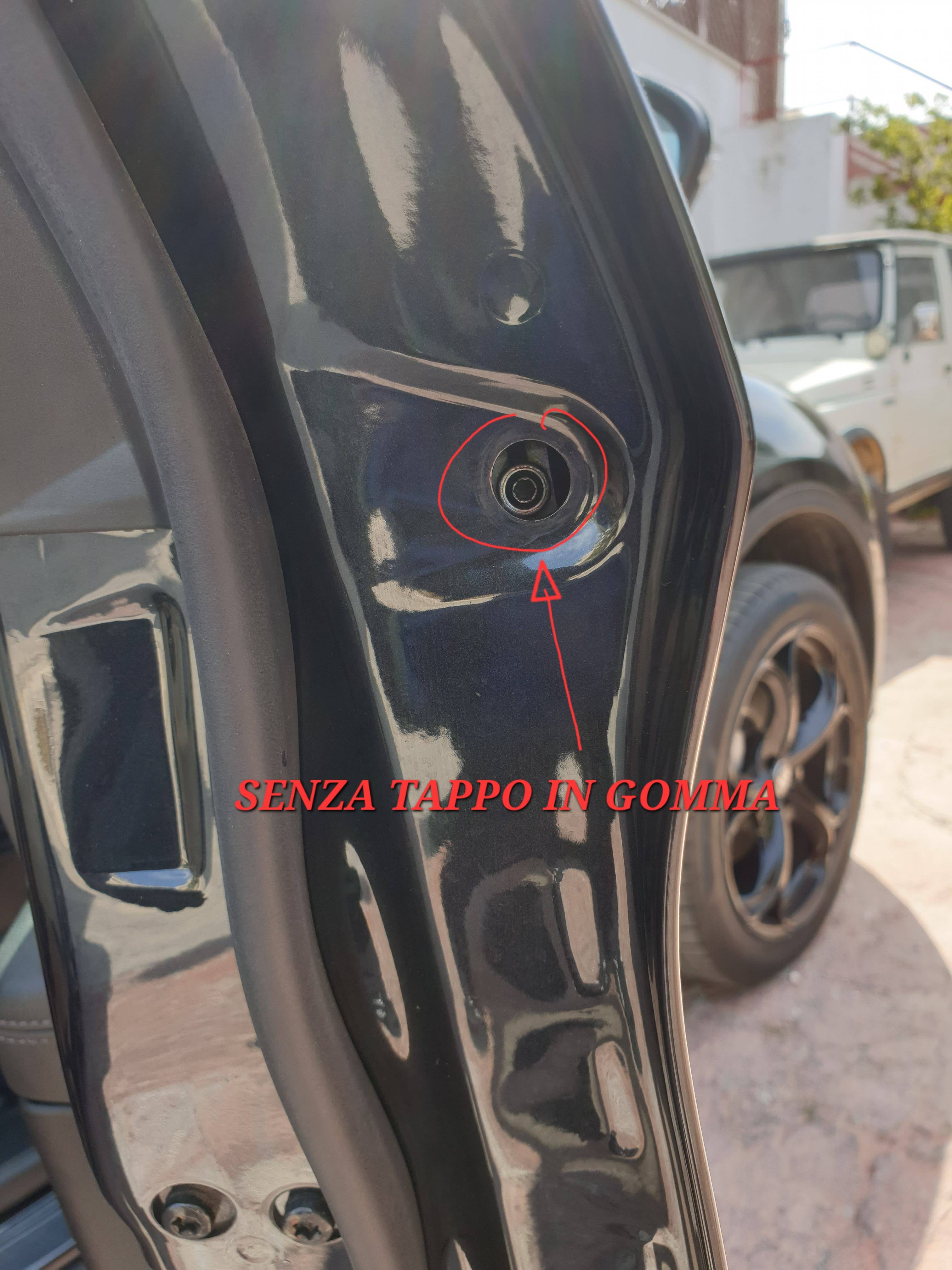

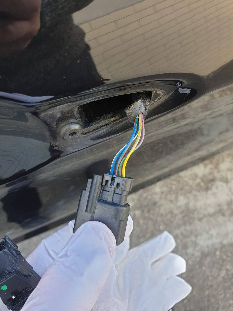

Per smontare le maniglie dovete togliere il tappino in gomma interno ed agire sulla vite, sbloccare il triangolo e sfilare la maniglia.
Inoltre la parte esterna in tinta carrozzeria della maniglia e del triangolo si possono smontare e sostituire con le proprie ma...con molta molta delicatezza

Buongiorno, da ieri il pulsante della mia macchina non funziona più, non fa il clik come il pulsante lato passeggero. Ho provato a mettere del WD40, questa sera provero a dare anche una soffiata con il compressore, ma smontando la maniglia è possibile aprirla per verificare cosa potrebbe essere, o i pezzi sono fusi ed è possibile solo sostituirla?
