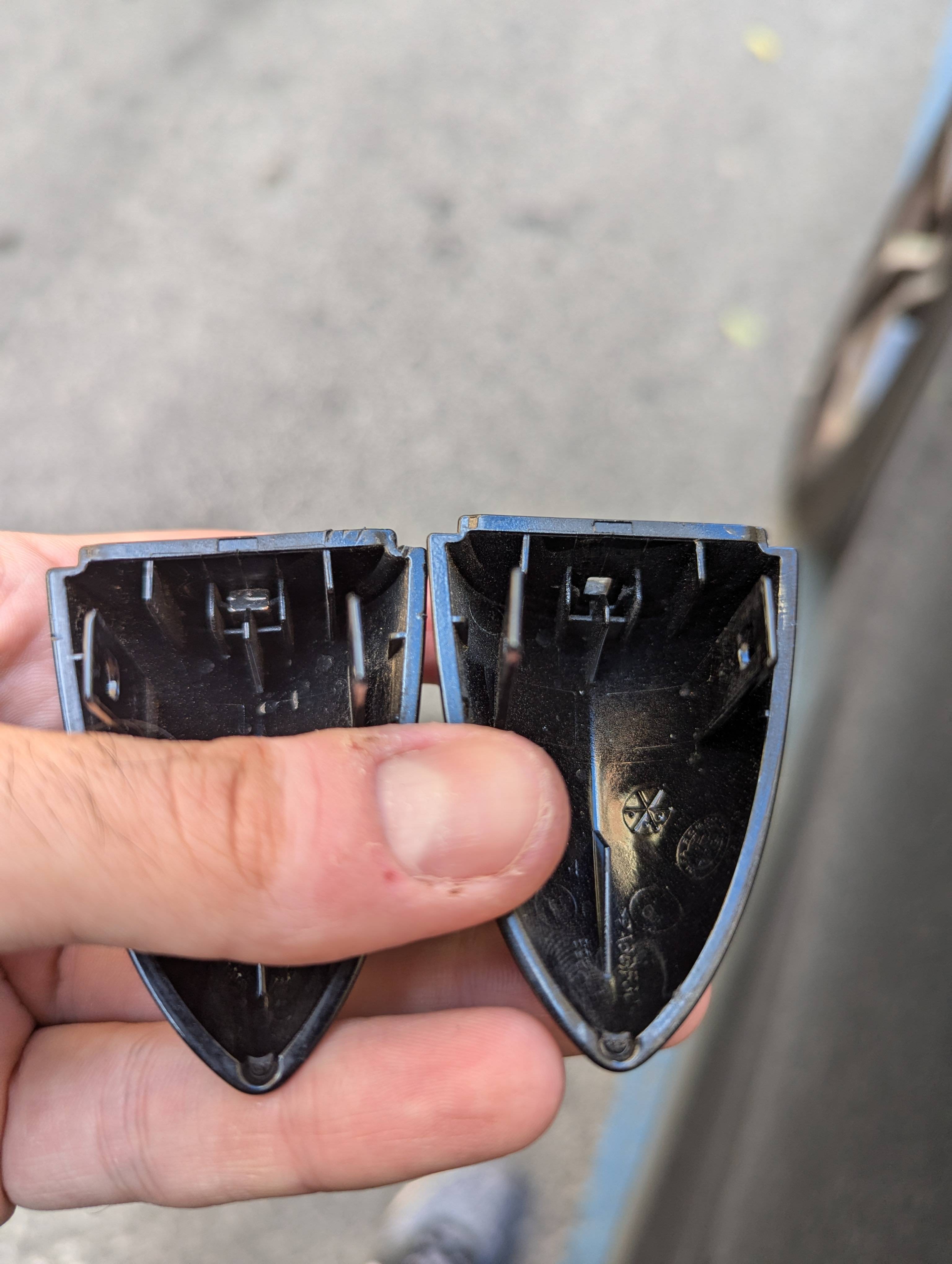

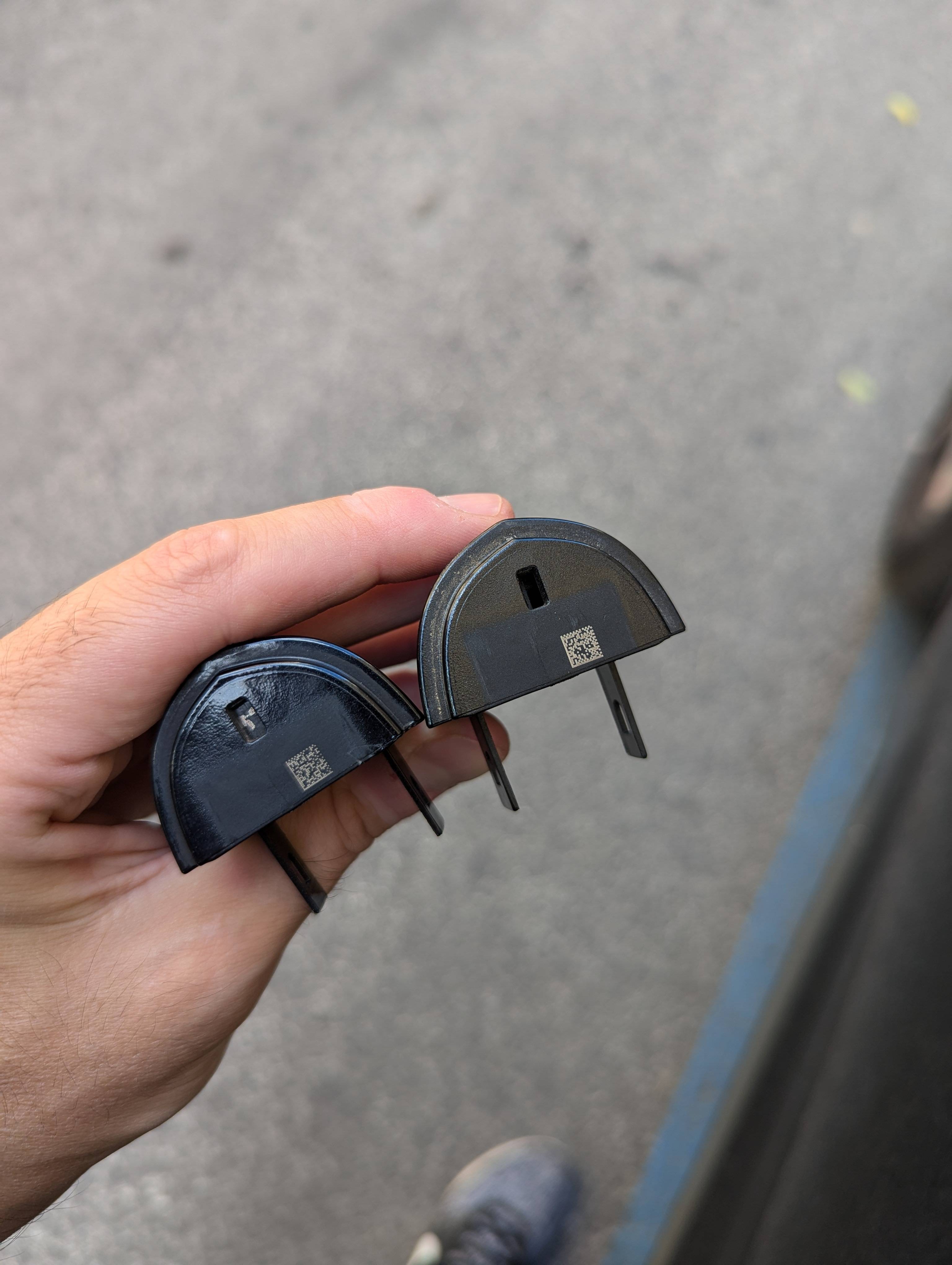

Alla fine mi sono deciso ad acquistare una intera maniglia usata completa di finto nottolino.
Confermo che si tratta proprio di un magnete contenuto nel finto nottolino che permette alla maniglia di funzionare (allego le foto del dettaglio nel particolare).
Purtroppo non sono riuscito a recuperare i codici ricambio pertanto sono rimasto col dubbio che si potesse ordinare solo il magnete o solo il nottolino (sebbene dubito)
