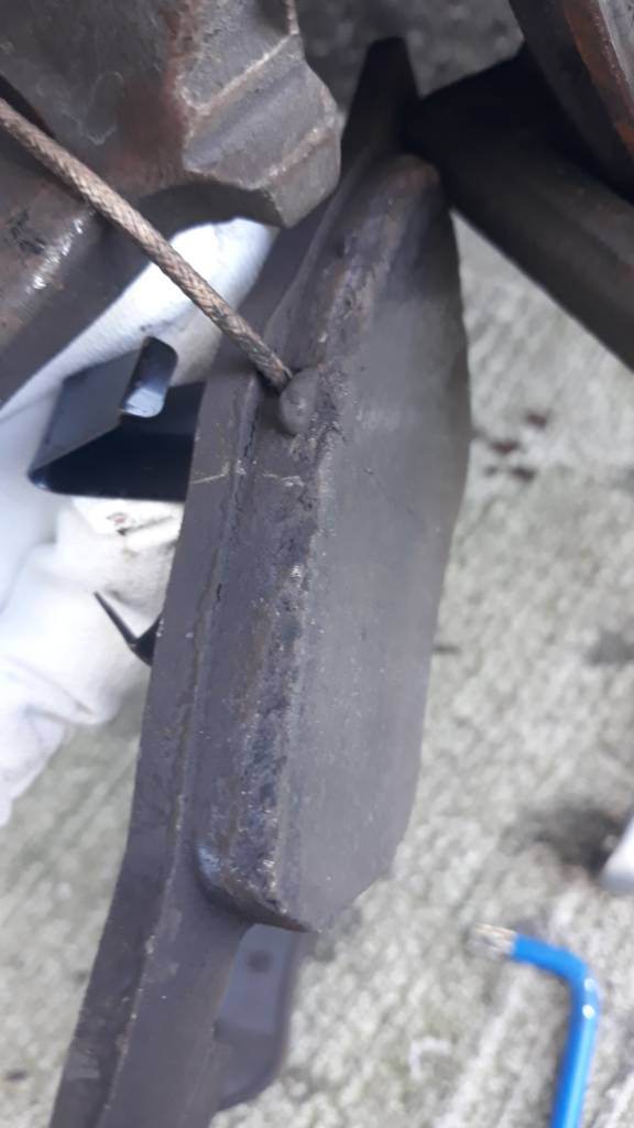

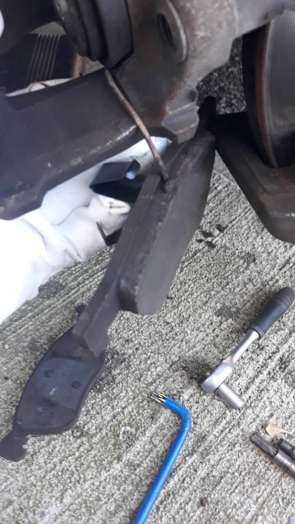

No alla fine il rumore che sento presumo siano le pastiglie secche oltre al fatto che sono tutte rovinate sopra e una ha un segno che taglia tutta la pastiglia....invece il freno a mano è la corda sx rotta[emoji2369][emoji2369][emoji2369]
Cmq visto su autodoc pastiglie Brembo a 40 euro mi sa che prenderò quelle
