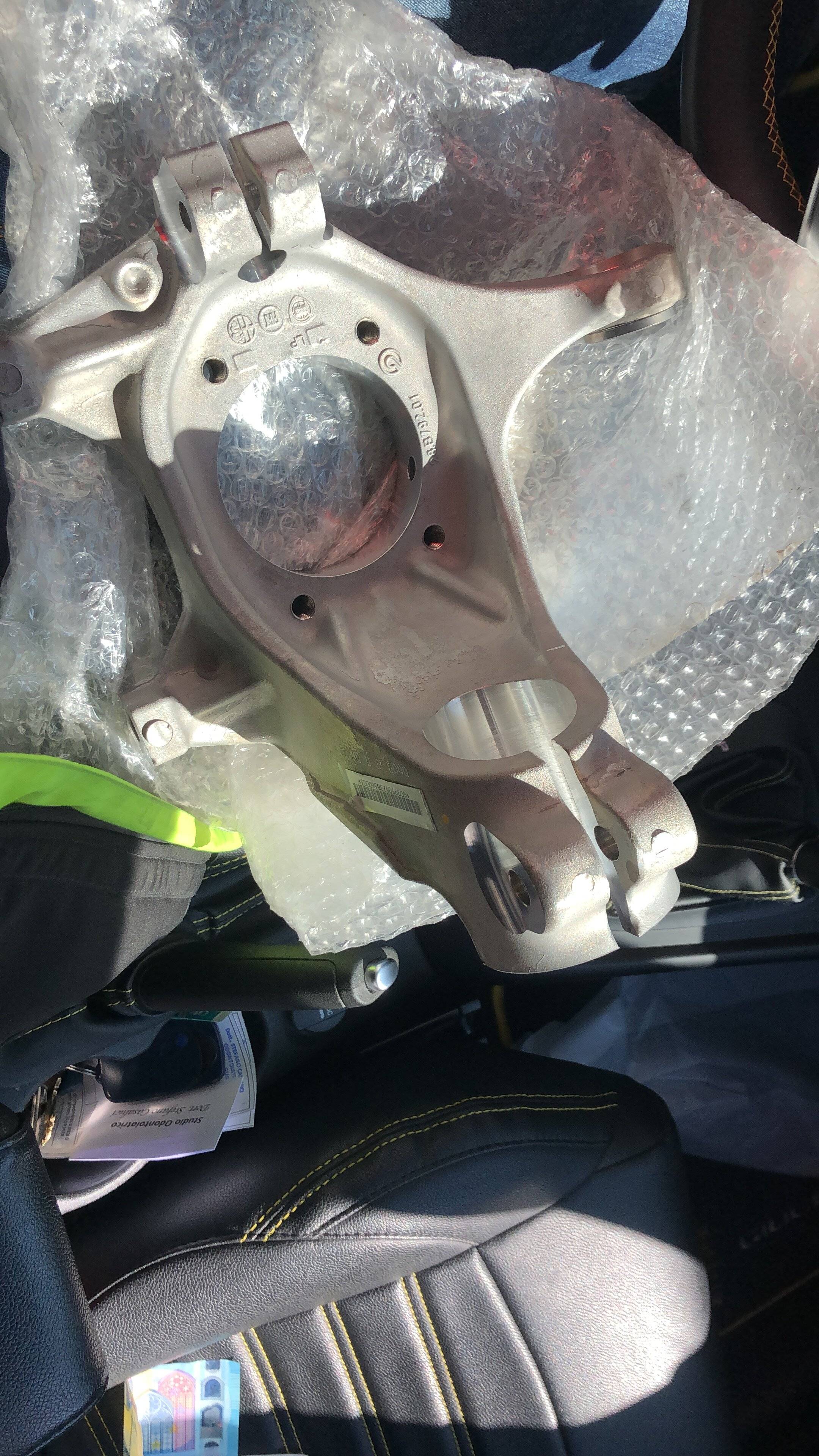

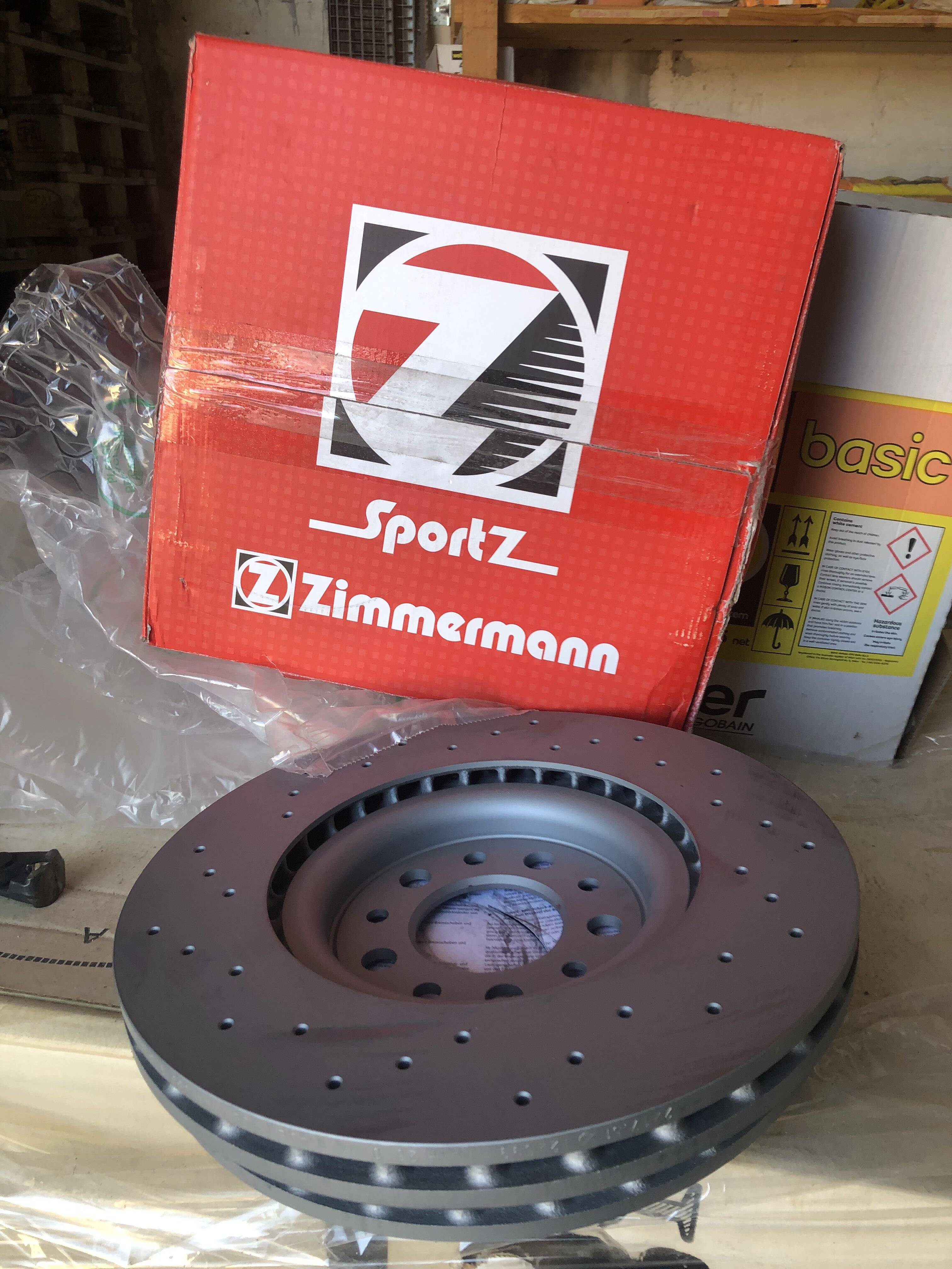

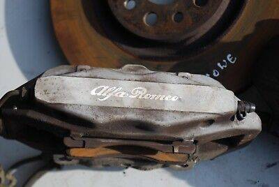

ho acquistato quindi:
- Fuselli montanti anteriori con attacco radiale per pinze Brembo
- Pinze Brembo 330mm derivazione Alfa Romeo 159
- Dischi Zimmermann Sport Forati da 330

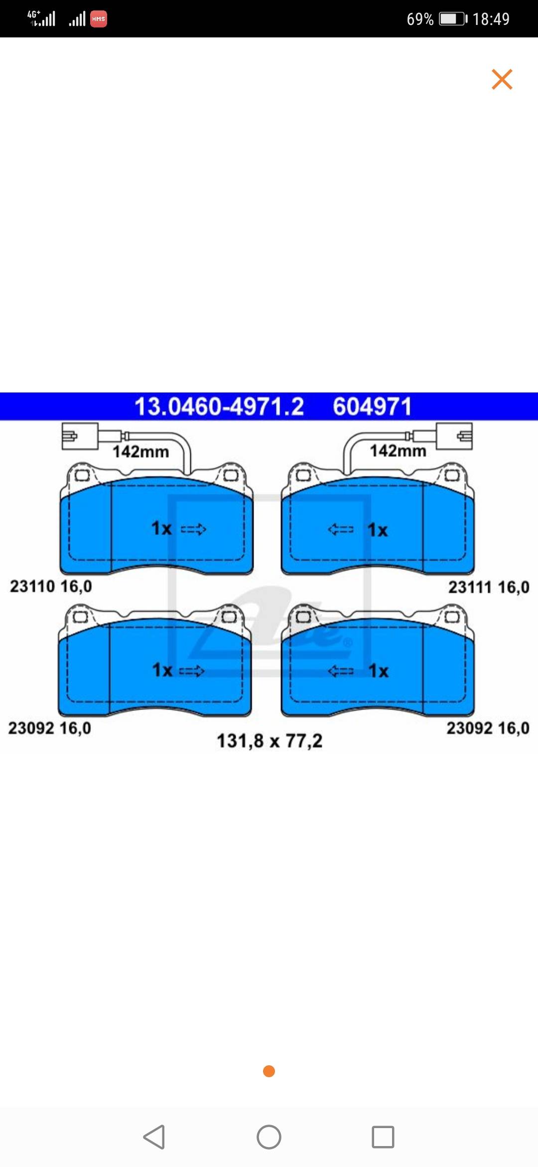

Ho intenzione di montare le Ate Ceramic, solo che chiedendo a vari ricambisti, non mi sanno fornire i codice ricambio delle pastiglie, perché sto modificando l‘impianto non sanno che pastiglie darmi.
Le pinze della 159 non sono uguali alle pinze che monta Giulietta Qv o veloce? Ho già visto delle 1.6 120 con impianto brembo di serie.
Ho preso la targa di una Giulietta 1.6 120 con impianto originale di serie e sui siti di autoricambi da codice ricambio
13.0470-4971.2
non andrebbe bene anche per la mia?
se le pinze sono lo stesso modello anche le pastiglie dovrebbero esserlo giusto?

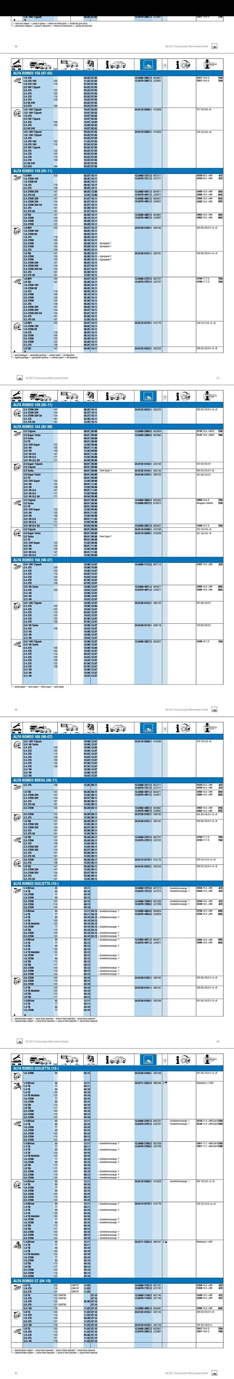

Ma con le pinze che hai recuperato non hai anche le pastiglie da utilizzare come campione e verificare le dimensioni?
confronta un po di codici.
Visualizza allegato 225261confronta un po di codici.
Si le pastiglie delle pinze usate che ho comperato ci sono, solo che essendo provenienti da una 159, il mio dubbio era se queste pastiglie della 159 montassero anche su Giulietta.
Perché se montano anche su giulietta prendo il codice delle pastiglie ''vecchie'' ed il gioco è fatto.
Se hai preso le pinze usate della 159 Ci vogliono dischi e le pastiglie della 159. Lascia perdere le ate e mettici le EBC verdi.

Si, le pastiglie per pinze con dischi 330 sono tutte uguali
