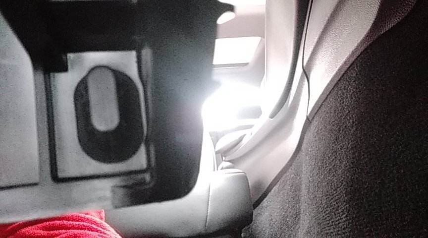

L'ho fatto ma sembra che c'è dietro il pedale qualcosa che lo blocca, devo mettetterci la pedaliera sportiva non originale , credo che devo smontarlo ti mando una foto del posteriore

niente da fare, ho provato ungendo, riscaldando...ma nulla... Alla fine sono riuscito a montarlo, rifilando i bordi interni del copripedale ed il perno, basta soltanto rifilarli un pochino, non tagliarli del tutto.
