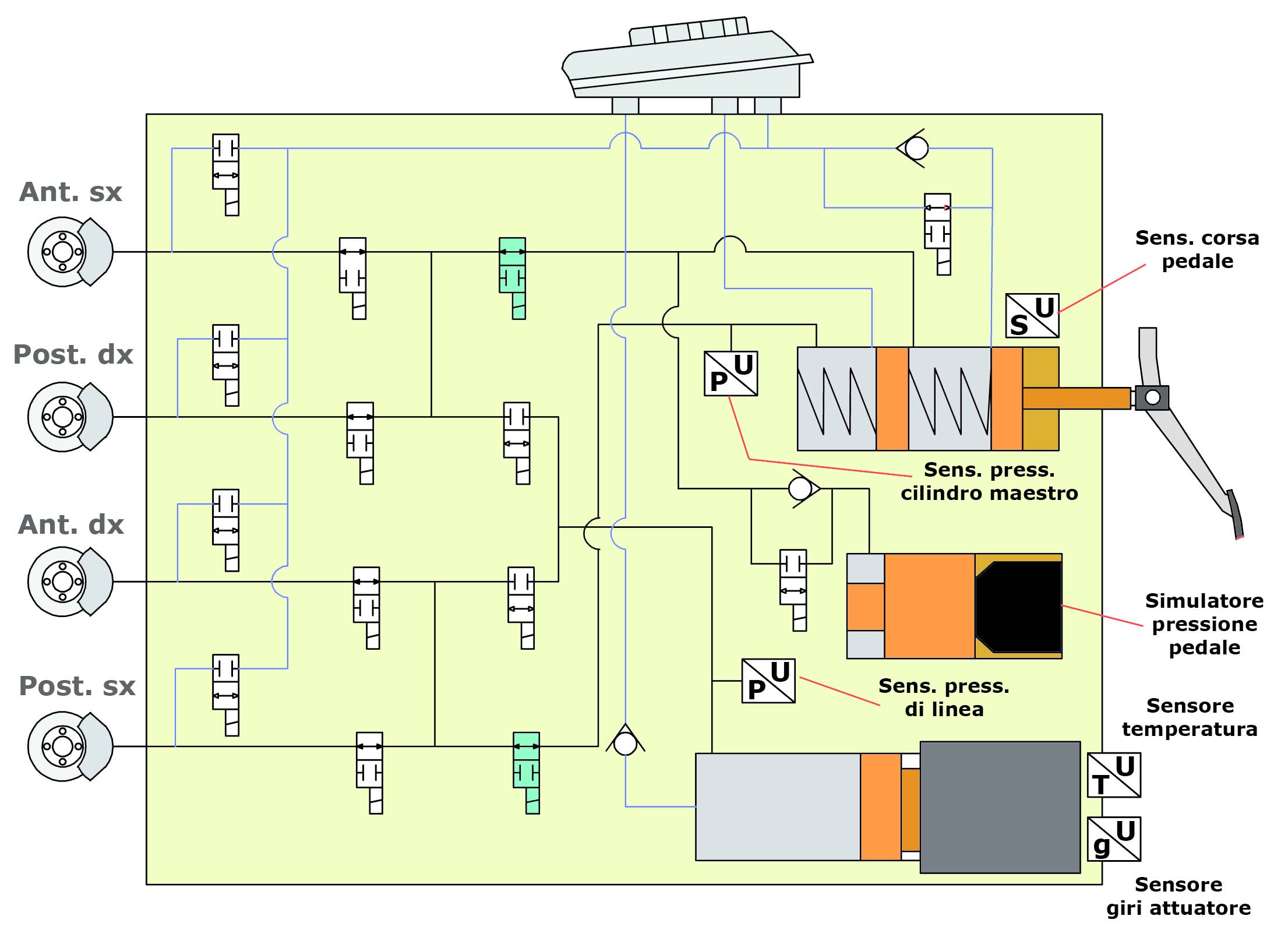

Non è solo via sensore.
E' parecchio più complicato perché se ti cede la parte elettrica tu devi comunque essere in grado di frenare. In condizioni normali frena la parte elettrica, ma in assenza della stessa la pompa freni (che c'è) fa la funzione (vedi linee azzurre qui sotto):
