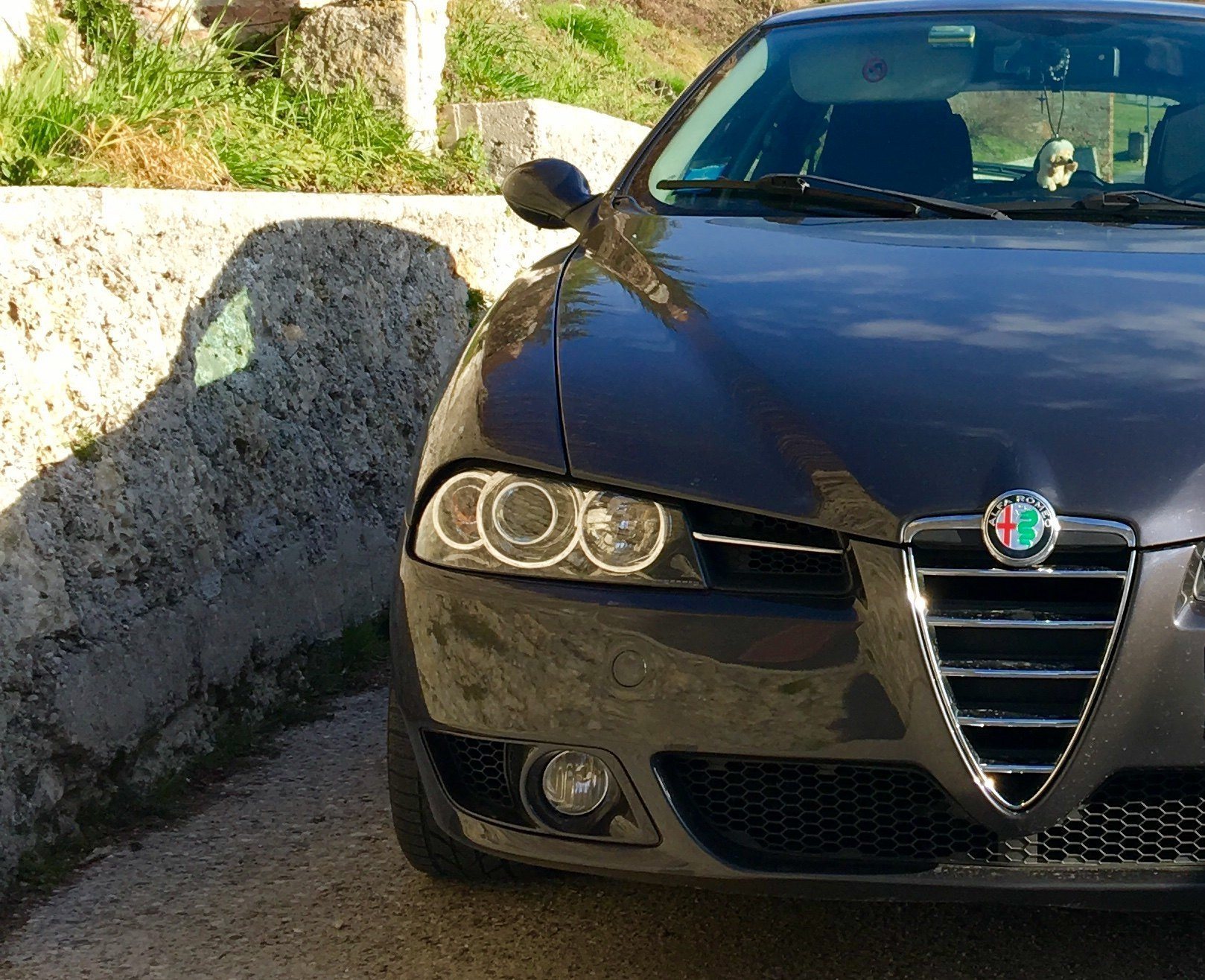

Ciao a tutti
Spero sia la discussione giusta in base alla mia richiesta....
Ho un’alfa 156 sw restyling giugiaro con fari allo xeno di serie! Non riesco a capire e trovare nessuno che mi dica quanti gradi k emettano quelle lampadine, il problema nasce dal fatto che vorrei avere la stessa luce sia nei led di posizione sia negli Xeno, i led sono sempre più azzurrini....
Vi ringrazio Riccardo

Ciao,
se sono originali, le lampadine sono di 4300 gradi kelvin.
Le lampadine a led come posizione quasi sicuramente saranno di 6000 gradi kelvin visto che le vedi tendenti all'azzurro.
Buona giornata
Gigi.
Grazie mille!! Sisi sono originali, ma allora o cambio le lampade xeno o trovo dei led bianchi se L trovo....
Non vorrei dire una cosa non vera, ma credo che le lampadine per le posizioni, sia difficile trovarle al di sotto dei 5000 gradi kelvin.
Buona giornata.
Gigi.
