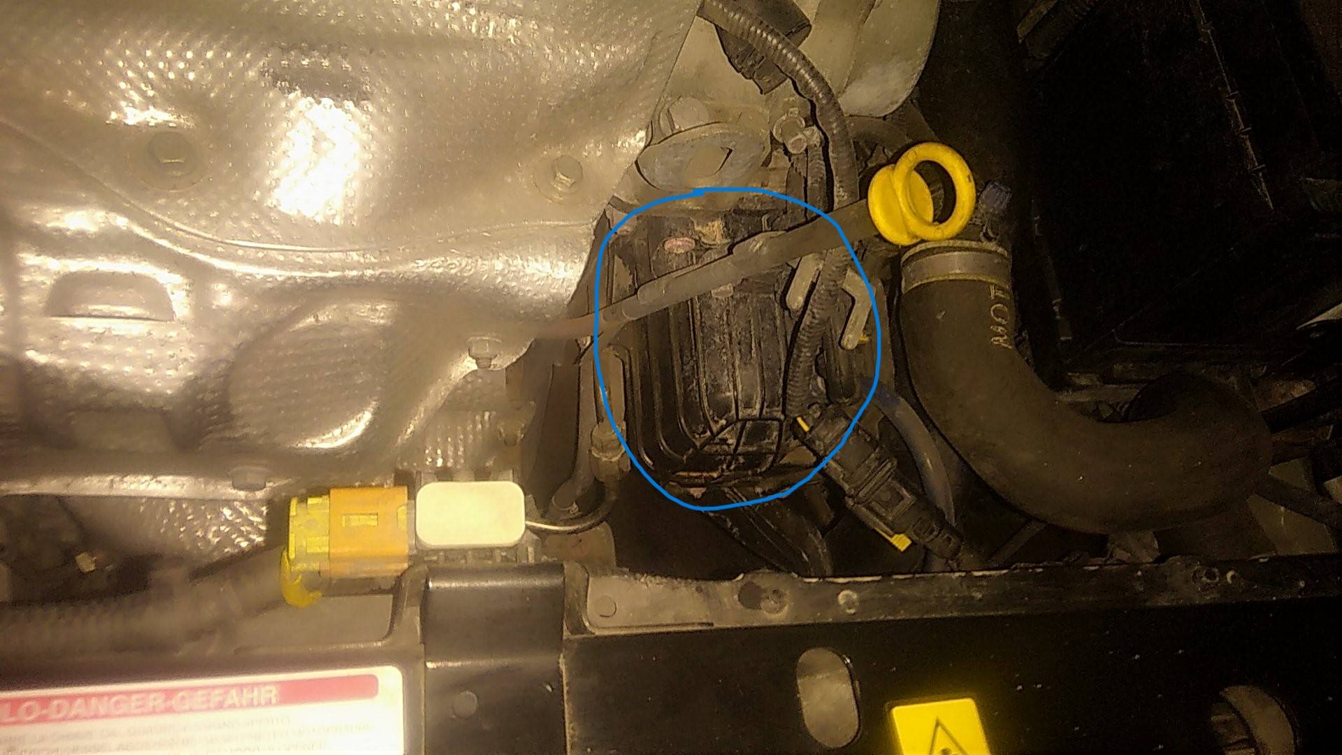

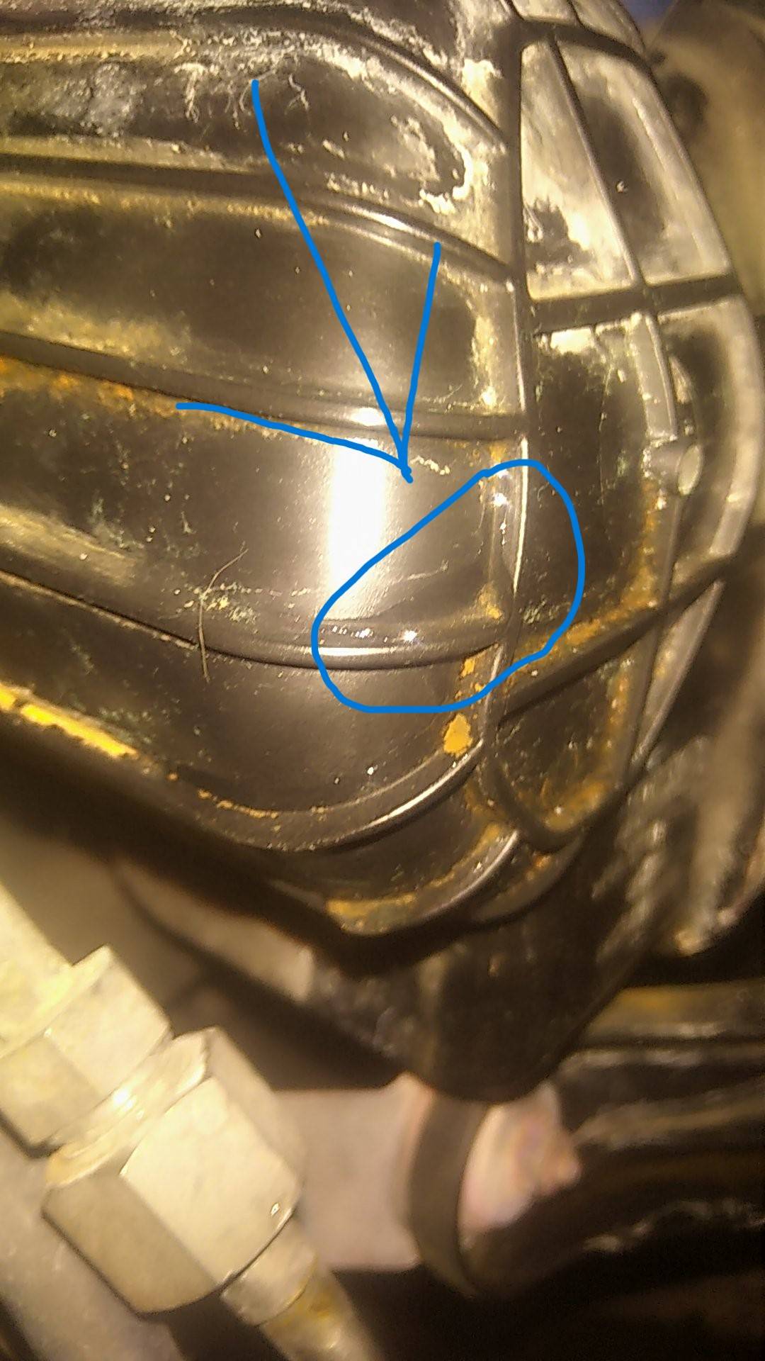

salve a tutti sono nuovo e mi presento, mi chiamo simone ed ho un problema di perdita acqua dal componente che vedete evidenziato in foto. Non so come si chiama e a cosa serve.
gentilente qualche buon anima mi può aiuta che tanto a sto punto lo devo ordinare nuovo e poi montarlo
GRAZIE

Scambiatore di calore EGR.
FAI PRIMA A LEVARLA DI MEZZO DEFINITIVAMENTE.

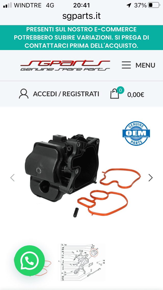

la penso come te infatti, però sto cercando un dpf svuotato a buon mercato prima di mappare..
piu che altro per avere il pezzo originale disponibile, non si sa mai.. comunque una volta chiusa elettronicamente lo scambiatore non serve piu a niente, mi sbaglio?
Perchè forse non ricordo bene ma credo che possa servire anche per l'aria calda in abitacolo?
in caso negativo la tolgo e chiudo, fine!
Perché? Fai svuotare quello che c'è... Non ci vuole niente
