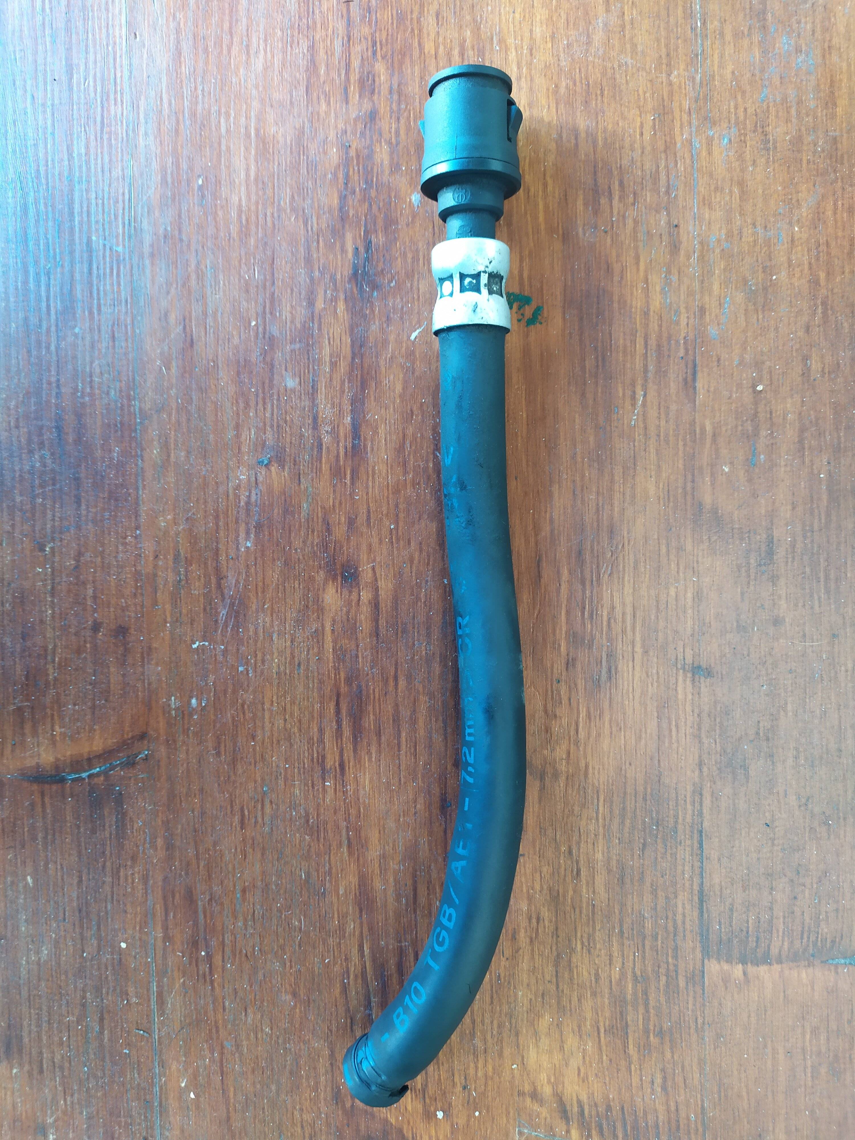

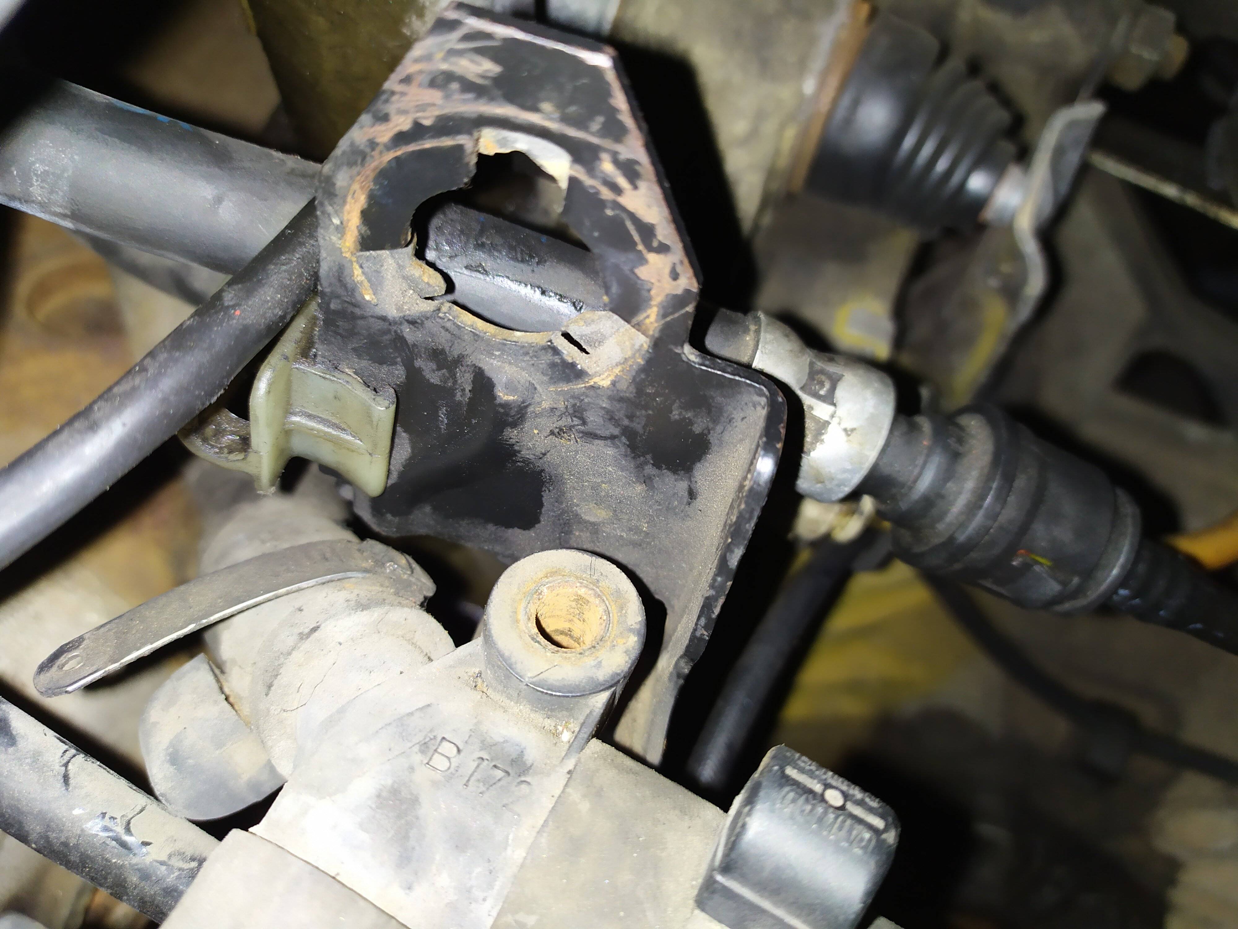

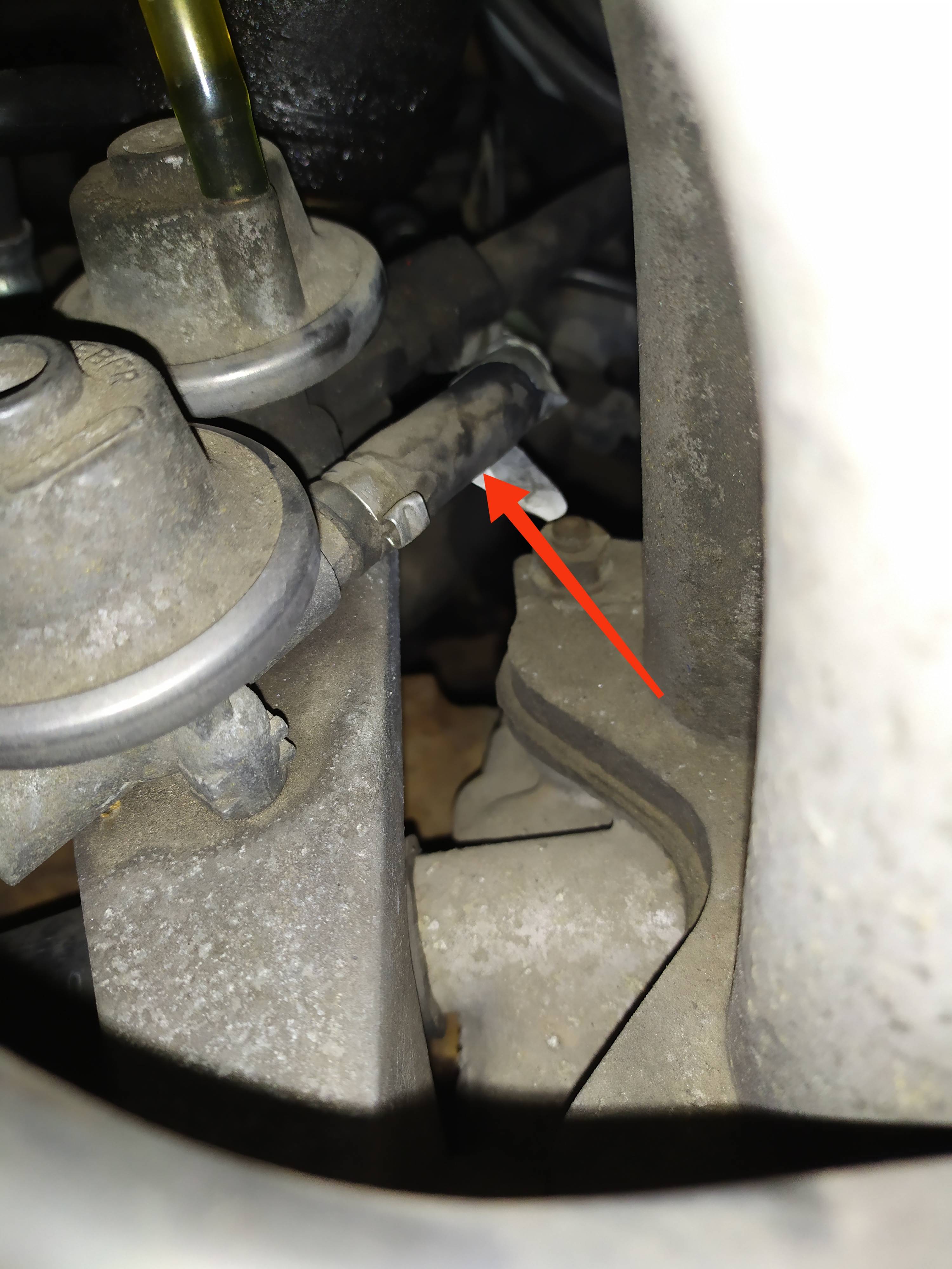

Salve, a tutti,ieri mi sono accorto che un tubo perde benzina. Allego foto del tubo in questione. Come si può vedere dalle foto da un lato è attaccato con una fascetta metallica,mentre dall'altro lato ha un innesto in plastica fissato al tubo mediante crimpatura. Visto che è introvabile,secondo voi è possibile sostituirlo con un normale pezzo di tubo per carburante, fissando l'innesto in plastica mediante una fascetta metallica?

Questo è il tubo che perde.

Presumibilmente sì, ma si capirebbe meglio togliendo il tubo vecchio e vedendo bene com'è fatto l'innesto in plastica ...
#4
Ti ringrazio, intanto per la risposta! Quello nel secondo post è il tubo che perdeva che ho smontato dal veicolo.
#5
Ho risolto acquistando un pezzo di tubo dall'autoricambi, trasferito l innesto in plastica sul nuovo tubo e fissato da entrambi i lati con due fascette metalliche. Costo 2€. Per il momento la perdita è risolta,vedremo nei prossimi giorni.
