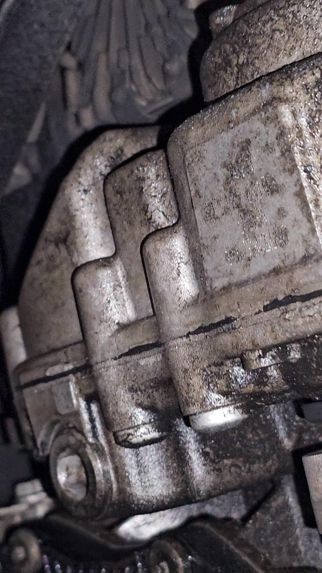

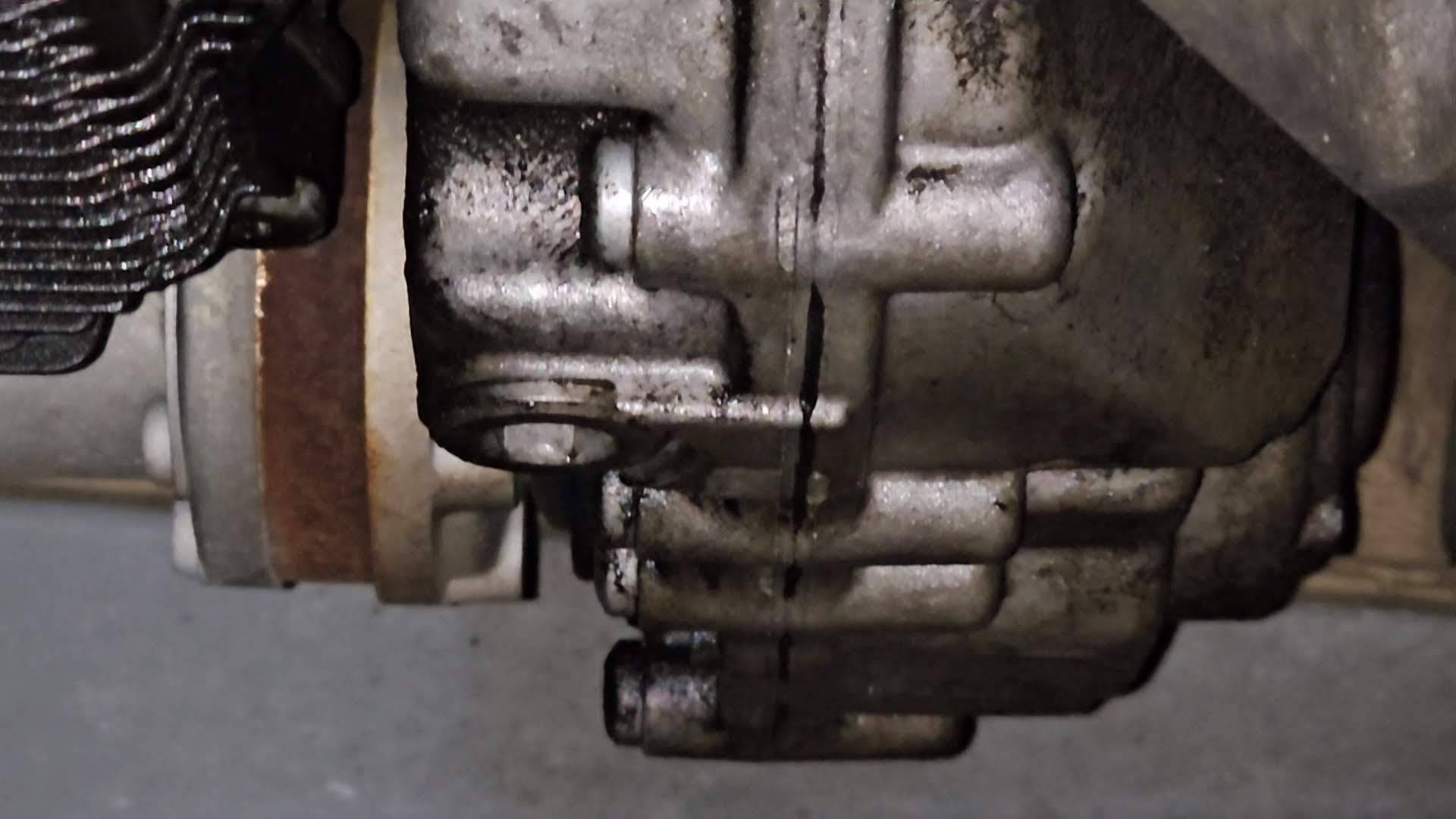

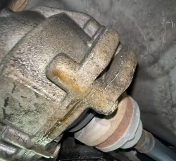

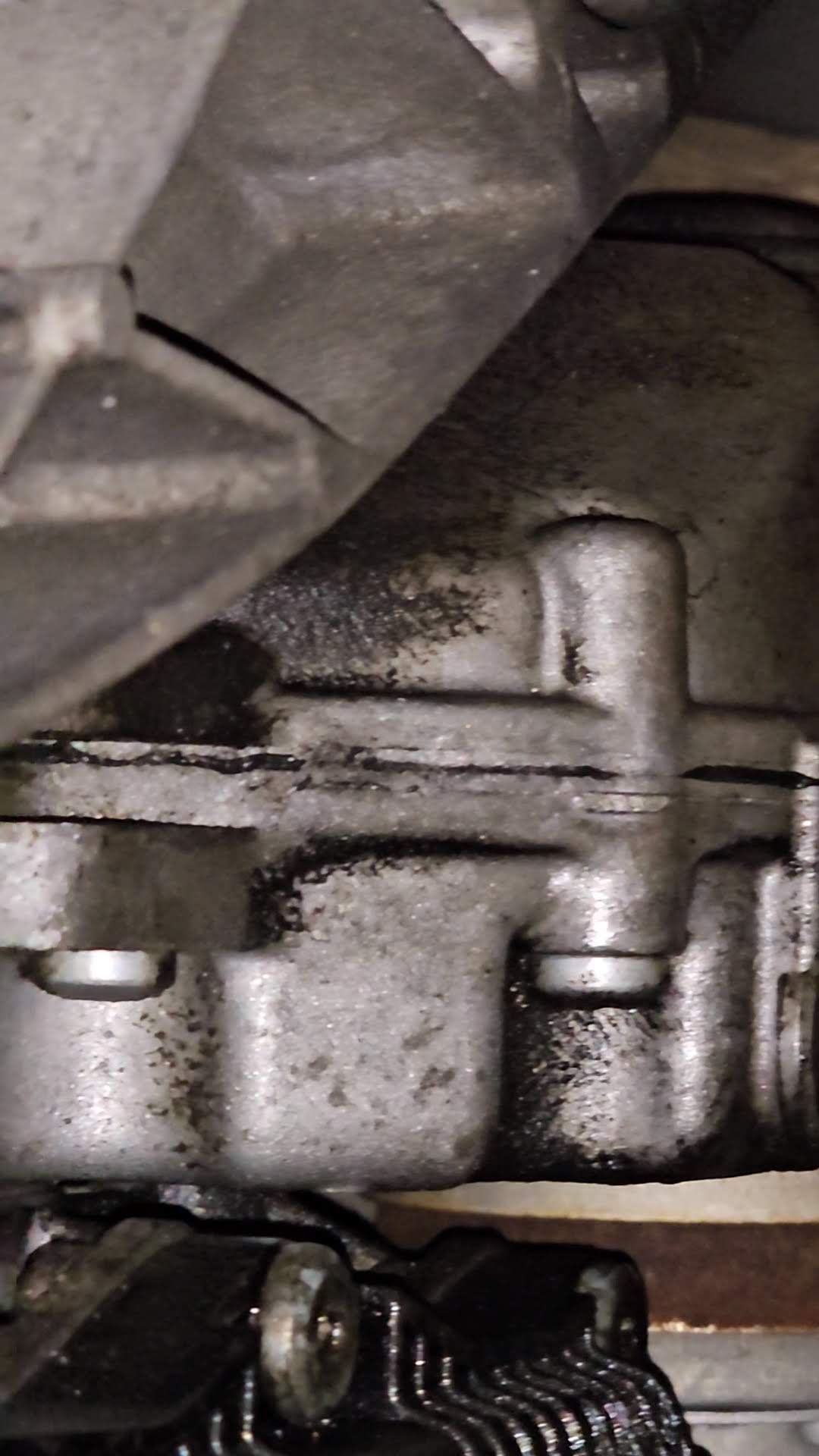

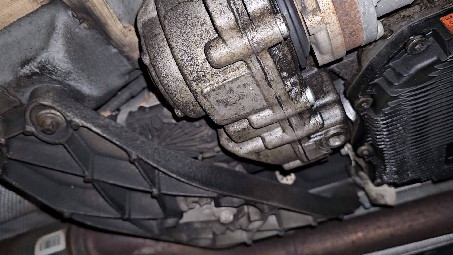

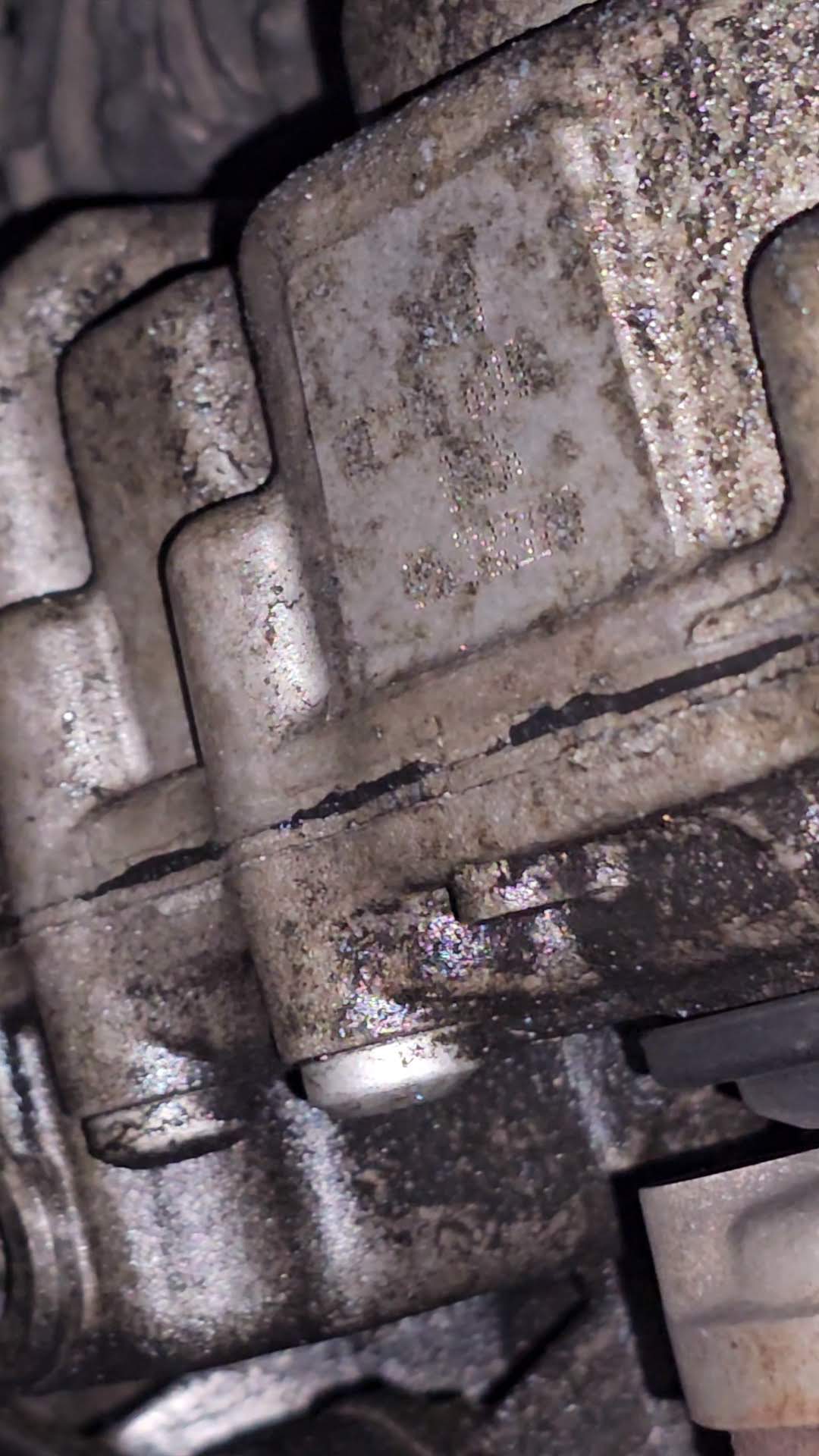

La Stelvio è rimasta posteggiata in garage per circa 3 settimane mentre io ero in Italia. Qualche giorno fa vado per controllare la situazione ma non vedo alcuna perdita. Nessun liquido giallo come quello scattato dal meccanico dell'AR.
Queste sono le foto scattate da me qualche giorno fa:
Se prima c'era una perdita che adesso non c'è più le cose sono due: o il liquido non proveniva veramente dal transfer case, oppure il liquido nel transfer case è finito.
Visti i danni che può fare un transfer case senza liquido, decido di andare subito da un meccanico a caso (non Alfa) per effettuare una sostituzione del liquido (o, in questo caso, semplicemente il pieno): preferisco spendere 100$ di cambio liquido (anche se inutilmente) piuttosto che rischiare non so quante migliaia di dollari per cambiare mezza macchina, anche se il transfer case lo sostituirò comunque tra qualche settimana. Giusto per stare tranquillo.

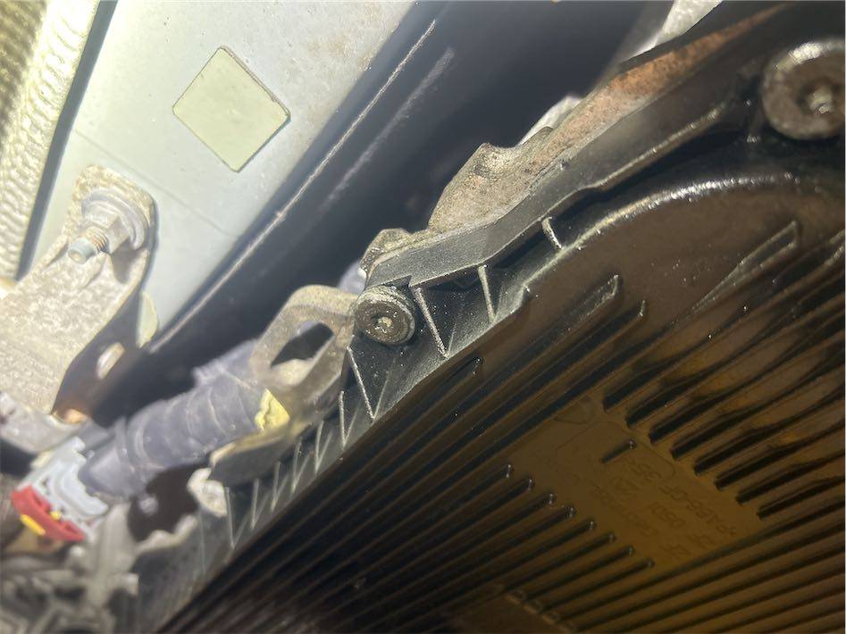

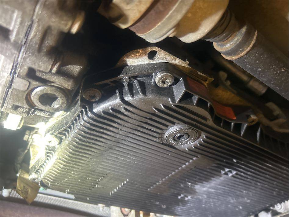

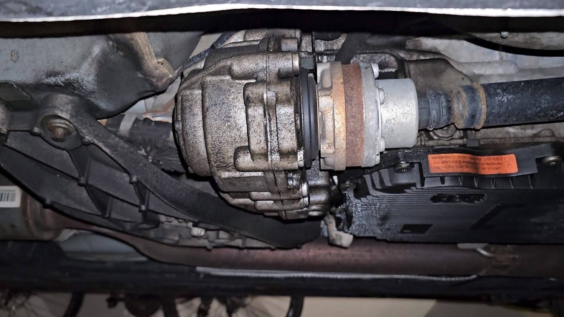

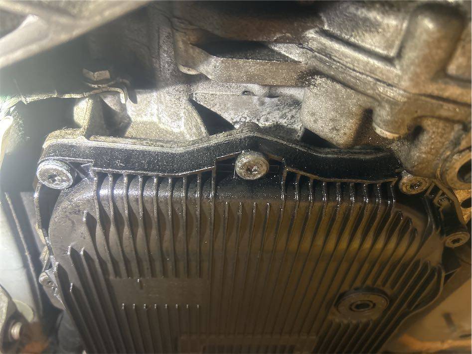

Una volta completata l'ispezione, il meccanico non AR mi dice che il transfer case non perde. Quello che perde è il "transmission pan gasket" (scusate i termini in inglese ma non conosco la traduzione in italiano, e il traduttore non aiuta).
Il meccanico allega le seguenti foto:
Chiedo più e più volte se sia possibile che non si veda alcuna perdita perché il liquido è finito ma mi viene detto di no.
Adesso sinceramente non so che fare.
Ho paura a guidare la macchina perché se veramente è finito il liquido nel transfer case e qualcosa dovesse rompersi prima di aver comprato la garanzia sarebbe un bel problema. Ma l'ultimo meccanico (non Alfa) mi ha detto che il transfer case non perde. E questa perdita dal "transmission pan gasket" non so da dove sia saltata fuori. C'era già prima ma il concessionario non l'ha vista? Oppure ha semplicemente sbagliato a ipotizzare la perdita dal transfer case?
