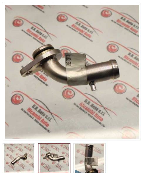

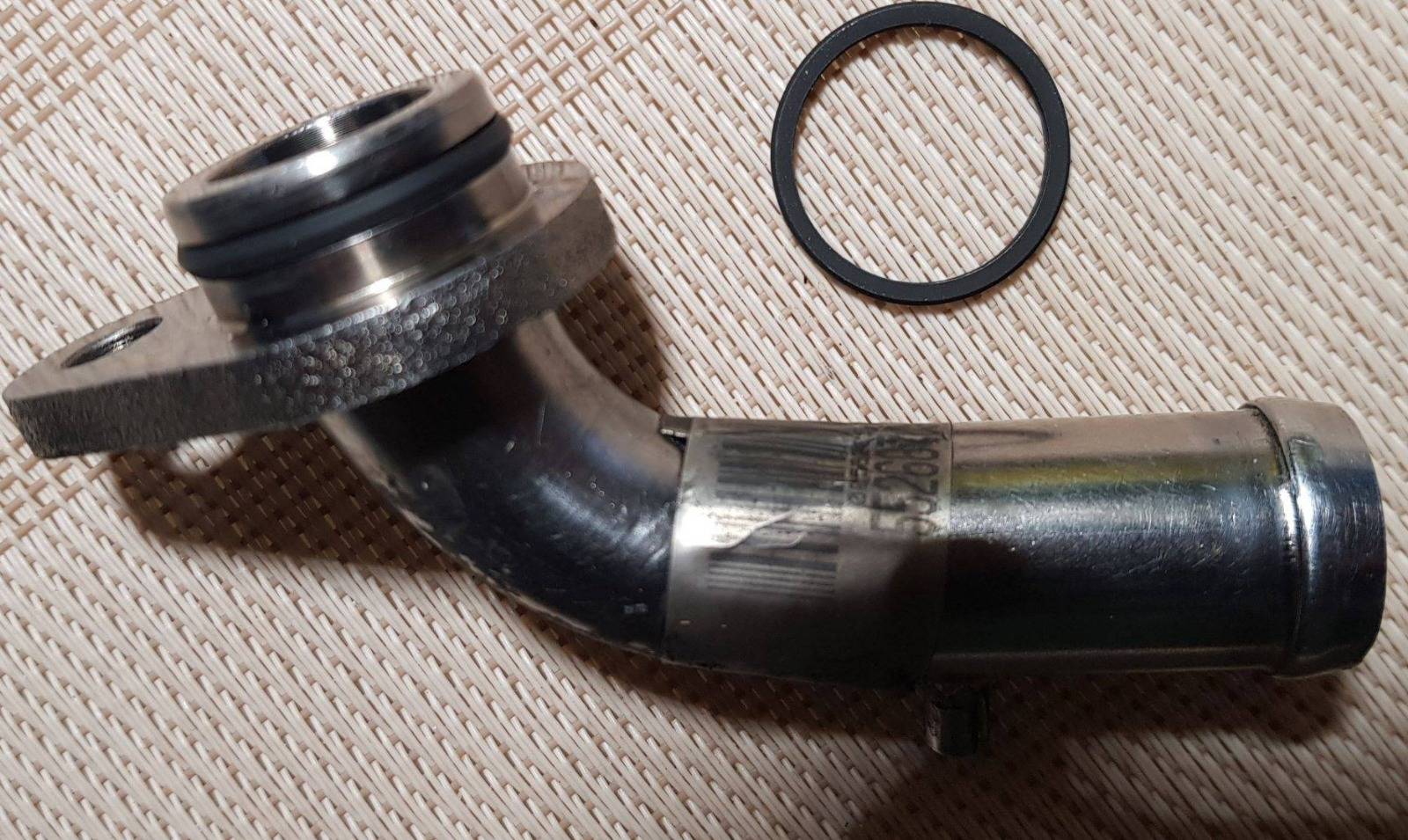

Se guardi bene, poco sopra la macchia, vedrai un raccordo metallico flangiato da cui parte la tubazione di sfiato vapori olio che è collegata direttamente sotto al collettore di aspirazione, poco prima del turbo (ti allego un paio di foto). Quel raccordo è flangiato e fissato al monoblocco, ed ha un o-ring di tenuta che rimane a contatto metallo-metallo: nel mio caso l'o-ring era completamente cotto dal tempo/temperatura (auto di quasi 8 anni e 200k km): il mio meccanico lo ha sostituito in occasione dell'ultimo tagliando, lavoro velocissimo ed importo praticamente zero.
