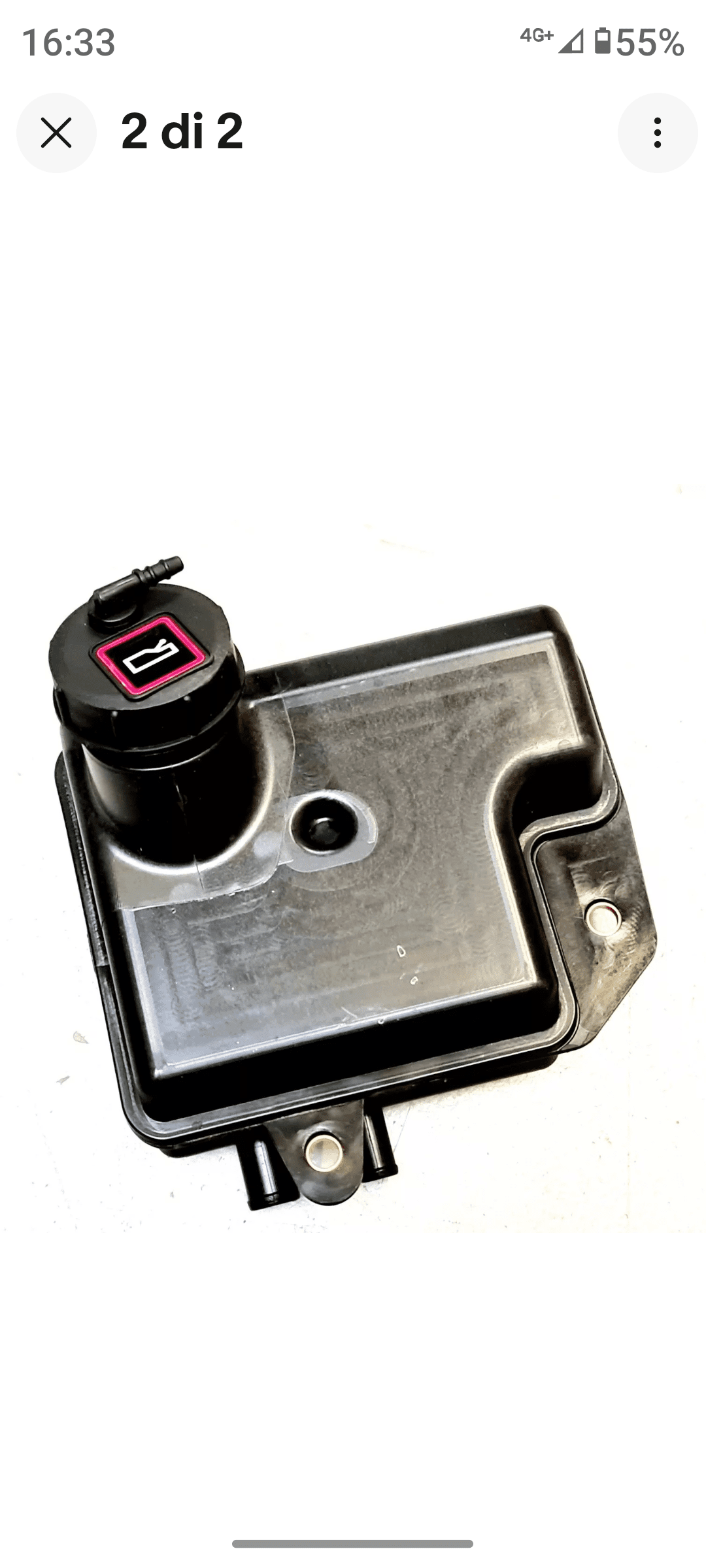

Da dove inizia la vaschetta fino a toccare l'olio (non considerare la filettatura del tappo).
Scusa dimenticavo una cosa: la vaschetta è uguale per tutte le 156 Selespeed? Perché un meccanico mi ha detto che da una data in poi montavano vaschette modificate con all'interno una paratia metallica che faceva da separatore,ma la mia non ha nessuna paratia (è questa in foto).
Inoltre il tubicino di sfiato va ad infilarsi in uno scatolato di plastica nera per cui non saprei come vedere se alla fine è sporco di olio...va tirato fuori dalla sua sede?

La vaschetta è come quella in foto, nella mia non vi è nessuna paratia interna e lo sfiato termina a penzoloni con un tubicino di gomma senza nessuna scatola.
Se puoi mandami una foto della scatolina.
Comunque se si può sganciare facilmente controlla che in questa scatola non vi sia olio.

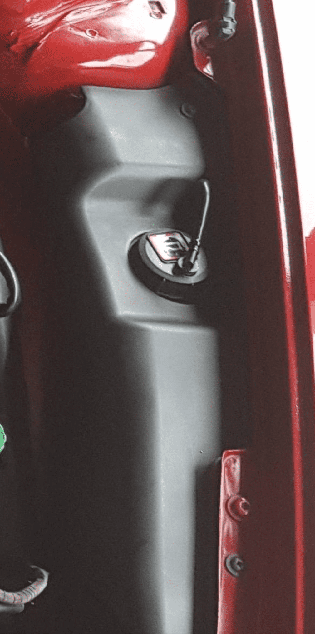

La mia è come questa in foto,con quello scatolato nero in cui si infila il tubicino di sfiato.

Ok ho capito.
Quello che chiami scatolato è solo una copertura estetica se la rimuovi trovi il tubicino che è a penzoloni.
Prova a tirare pian piano, se non è fermato con qualche fascetta potrebbe venir via tranquillamente, comunque se rimuovi la paratia puoi anche verificare se la parte sottostante alla vaschetta è bagnata di olio, in tal caso pulisci con qualche detergente.

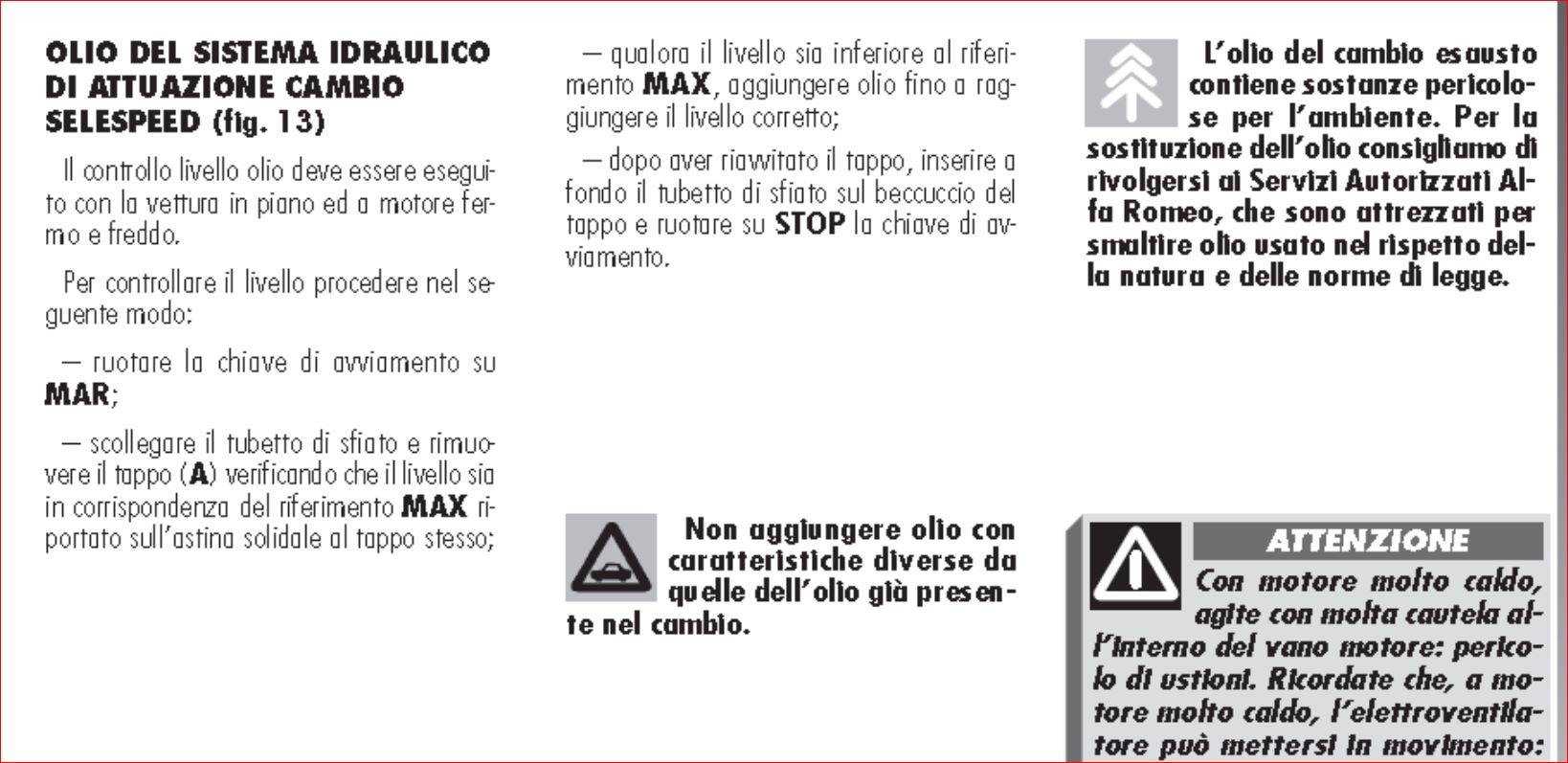

Saluti a tutti. Scusate l'intrusione ma anch'io ho, anzi avevo, lo stesso problema con l'olio del Selespeed. Dopo aver provato più volte a ripristinare il livello secondo le prescrizioni di fabbrica, che differiscono da quelle suggerite da Ipoide, sono arrivato più o meno alla sua stessa soluzione. Dopo ogni rabbocco sul massimo la macchina lasciava immancabilmente una chiazza di olio a terra e il livello andava un po' sotto la tacca del minimo. Ma anche l'olio al minimo la 156 e il suo cambio funzionavano alla perfezione. Da più di un anno controllo il livello lasciandolo sul minimo e non ho più visto perdite. Allego per conoscenza la foto delle istruzioni contenute nel libretto di uso e manutenzione.
