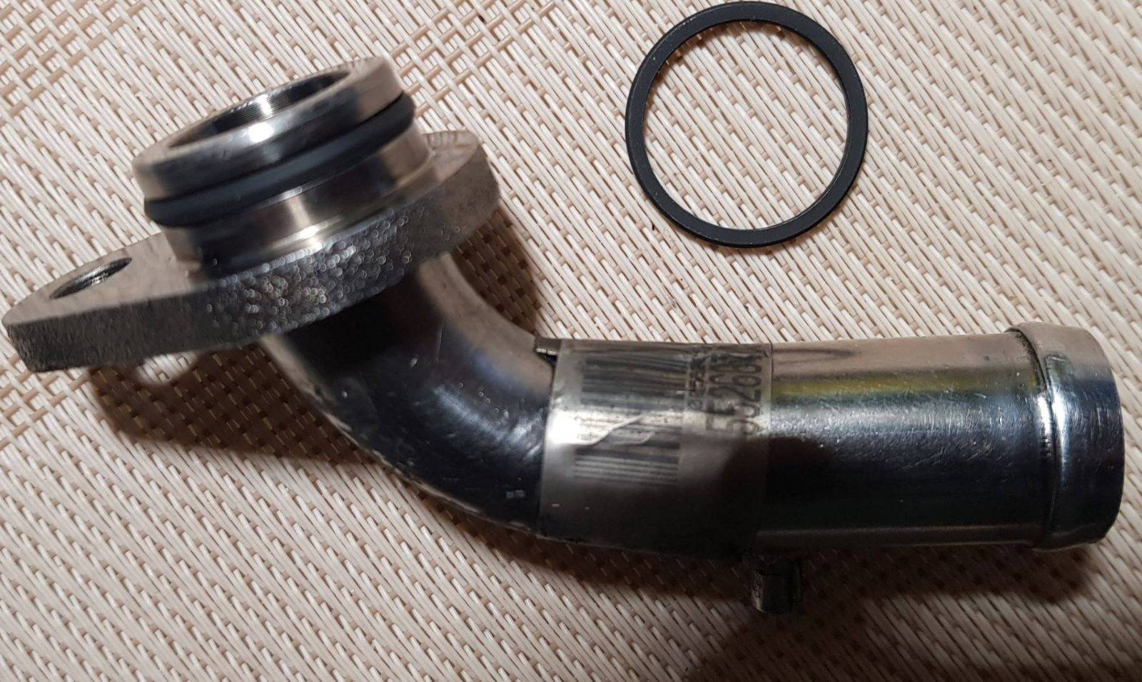

Successo anche a me, stessa dinamica: a distanza di quasi 20k km dall'ultimo tagliando, una sera mi sono accorto che il livello olio era sceso dal massimo a quasi il minimo nel giro degli ultimi circa due mesi, periodo invernale (purtroppo, complice il fatto che la giulia non mi ha mai consumato una goccia di olio tra tagliando e tagliando, ho perso l'abitudine di controllarlo regolarmente con l'astina e l'indicatore digitale, per quanto preciso, richiede una determinata procedura e condizioni per essere aggiornato, cosa che non faccio mai). Rabboccai 750cc di olio e, verificando, vidi che il motore era sporco esattamente come il tuo.
Se guardi bene, poco sopra la macchia, vedrai un raccordo metallico flangiato da cui parte la tubazione di sfiato vapori olio che è collegata direttamente sotto al collettore di aspirazione, poco prima del turbo (ti allego un paio di foto). Quel raccordo è flangiato e fissato al monoblocco, ed ha un o-ring di tenuta che rimane a contatto metallo-metallo: nel mio caso l'o-ring era completamente cotto dal tempo/temperatura (auto di quasi 8 anni e 200k km): il mio meccanico lo ha sostituito in occasione dell'ultimo tagliando, lavoro velocissimo ed importo praticamente zero.
Visualizza allegato 284422
Mi sapresti dire come cercare questo articolo? O se sei così gentile da inviarmi il link?? Grazie

O le dimensioni dell'oring??
Mi dispiace ma non ho la misura, quando fu fatto il lavoro il meccanico ne prese uno identico da un kit di o-ring che aveva disponibile a magazzino.
Ad oggi ho percorso quasi 7k km dalla riparazione (e dal tagliando fatto) e tutto è tornato come prima, zero consumo di olio, il livello è sempre perfettamente stabile al massimo.
