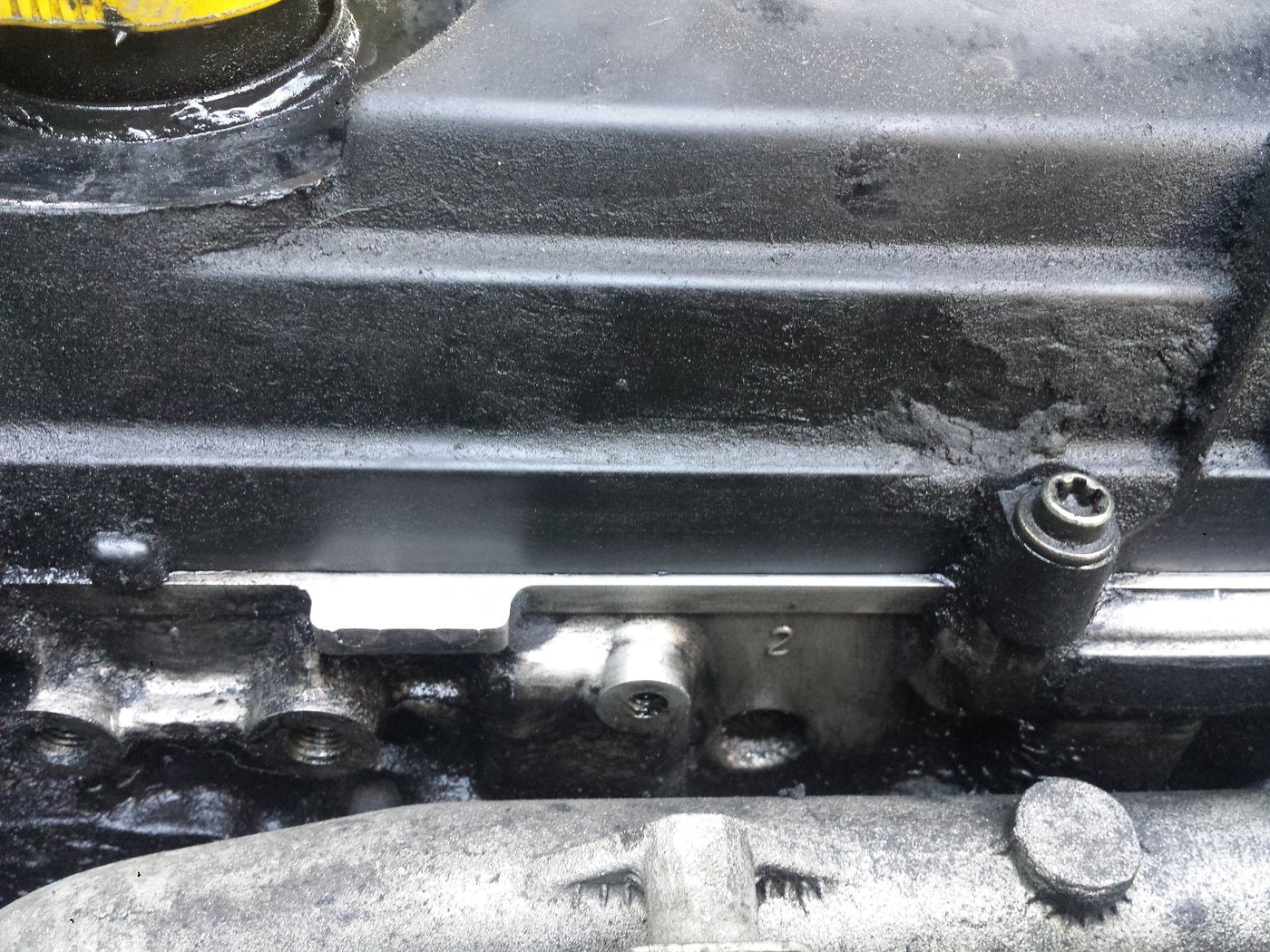

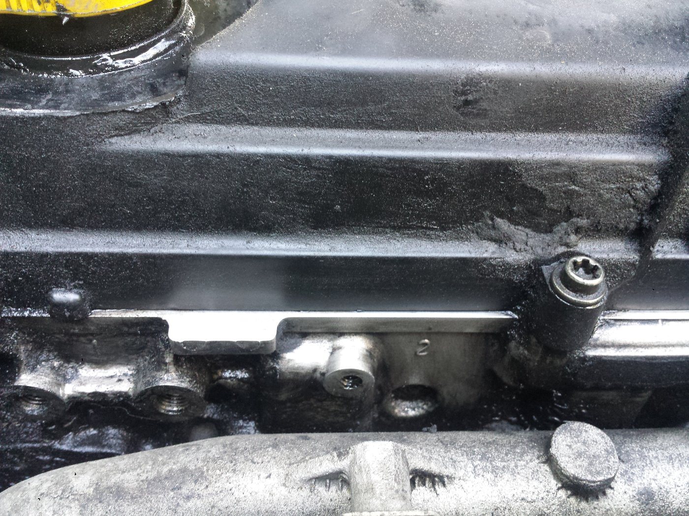

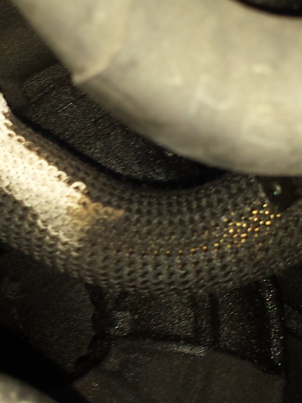

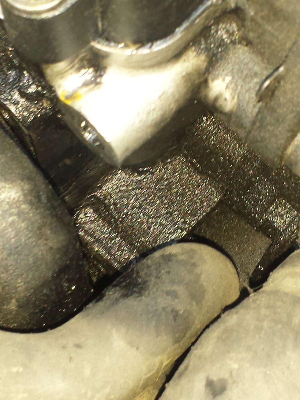

Giorno belli in questi giorni quando scanno la.mia piccola anche x poco sentivo odore di bruciato nn convinto Tolgo il.coperchio del motore e trovo tutto molto sporco di olio così pulisco come si riesce era bello zozzo accendo la macchina e vedo trasuda da qui
In modo molto molto leggero nn goggiola
Esattamente qui tra il metallo e la plastica
    378.7 KB · Visualizzazioni: 361

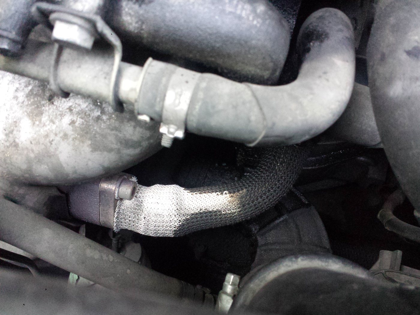

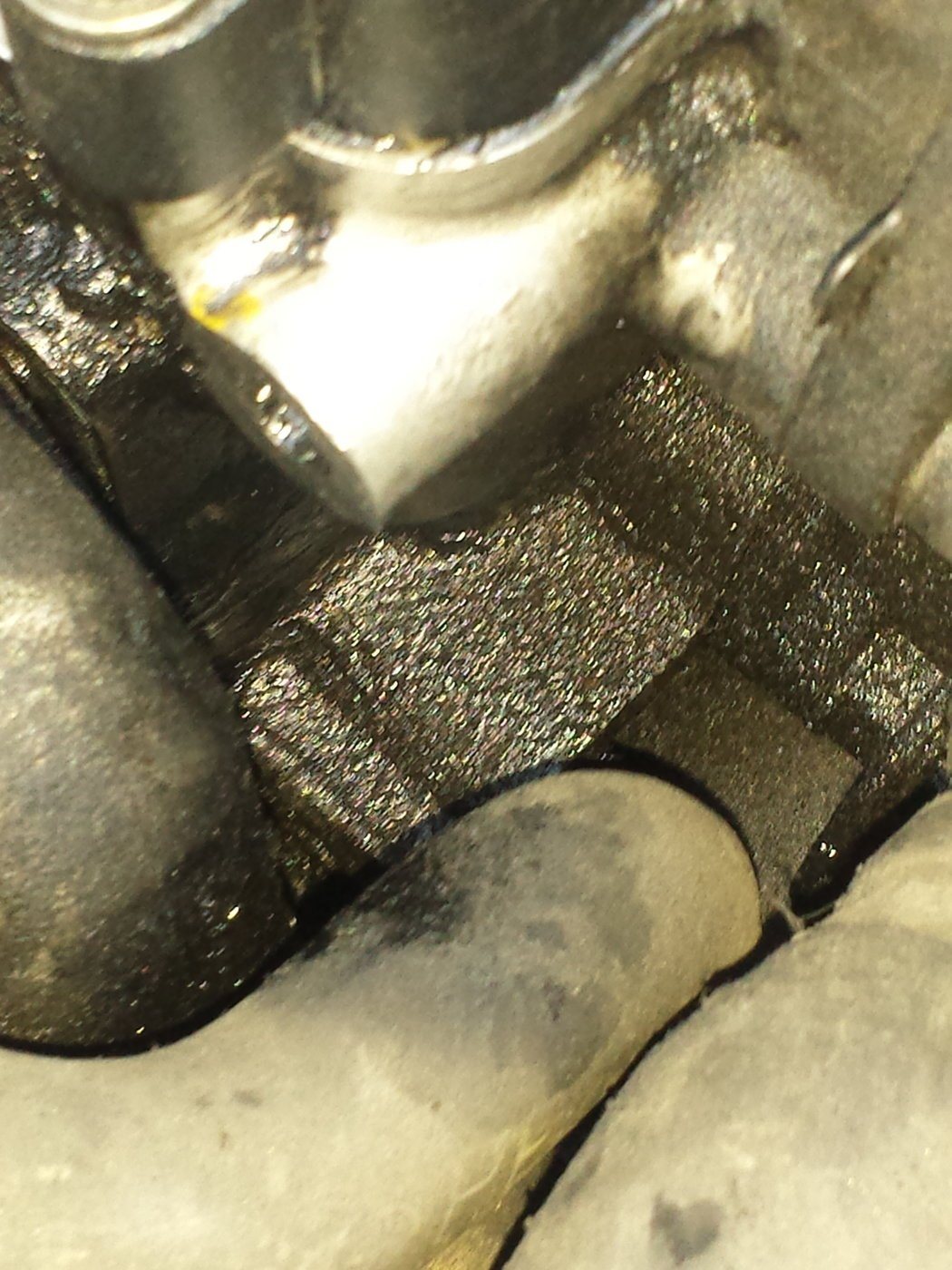

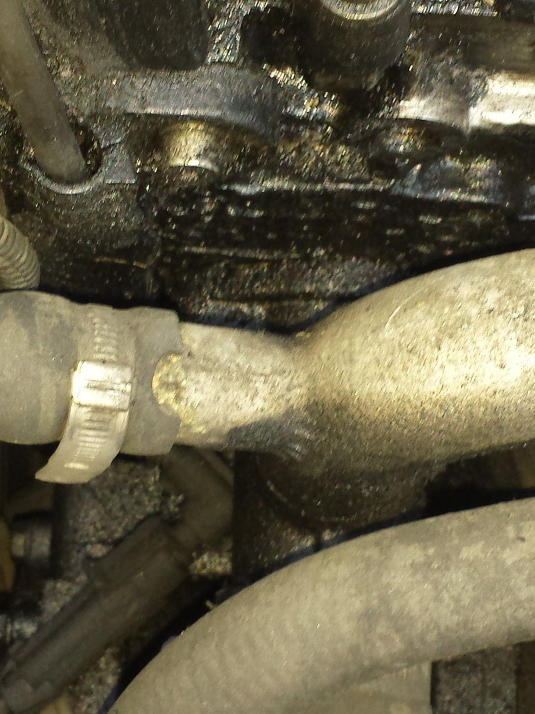

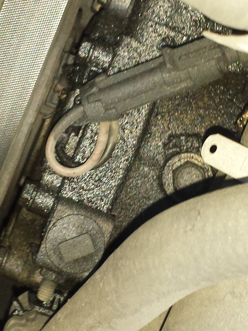

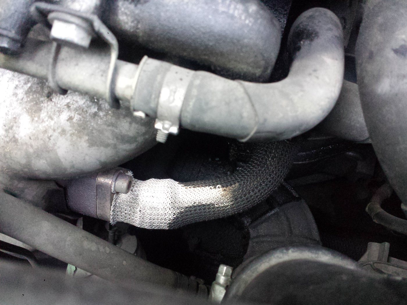

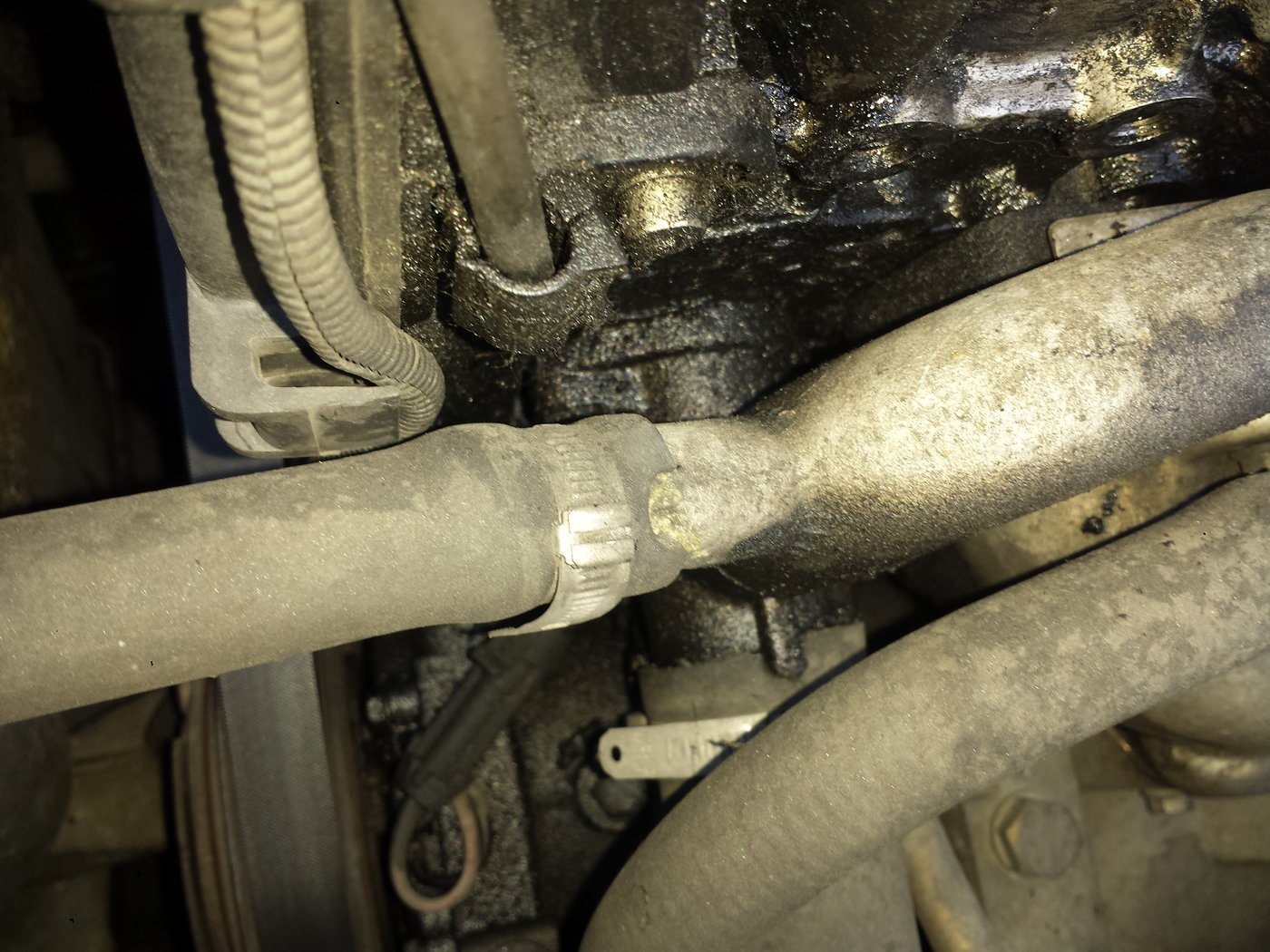

Queste sono le parti imbrattate il.compressore clima ecc ecc
Come mi consigliate di comportarmi e la prima volta che lo smonterei c'è una guarnizione va applicato qualche sigillate insieme alla.guarnizione spiegatemi bene cosa fare grazie

È la guarnizione del coperchio punterie. Se devi fare sostituire le cinghie di distribuzione approfittane, fai aprire il coperchio valvole e falla cambiare.
Una bella lavata accurata è quello che ci vuole tanto per cominciare.
Si smonta la batteria, si "schermano" si nastrano con del cellophane contatti elettrici scatola fusibili e centralina e via di sgrassante per motori e idropulitrice.
Reazioni: Alfredo1991 e VURT
Mi sa che ho capito male io scusa :)
Adesso mi informo come si fa e la smonto
Da come ho capito basta solo svitare cambiare la.guarnizione e via
Ormai è tutto fai da te fra poco divento meccanico :)
