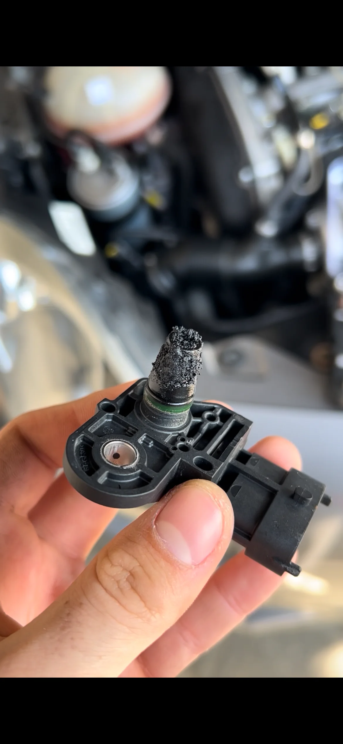

Potresti aver danneggiato il sensore map durante la sua pulizia
con il pulitore per i freni ( secco non lasciava residui come un pulitore contatti), e un po di aria compressa da lontano
Avresti dovuto evitare l’aria compressa. Ottimo il pulitore freni, ma non va sprizzato sul sensore. Meglio riempire il tappo della bomboletta e mettere in ammollo la parte del sensore imbrattata.
Per pulirlo basta usare un vecchio spazzolino da denti in maniera delicata
va bene ti ringrazio, nel futuro agirò diversamente, per darti un idea dello stato ti allego la foto, per questo sono dovuto essere un po più incisivo nella pulizia, ho preso l’auto un mese fa usata e sto cercando di prendermene cura!
