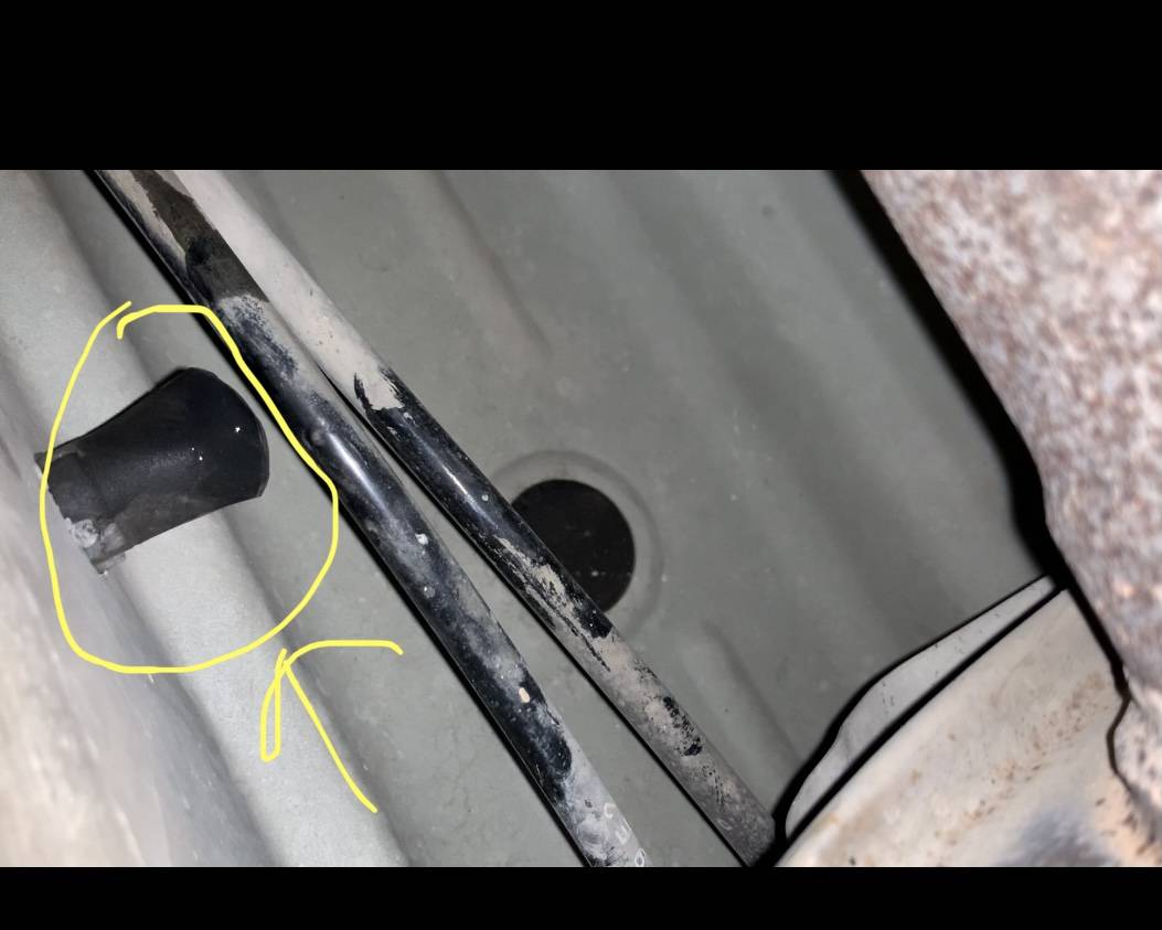

Buonasera, ho appena effettuato la cinghia di distribuzione, di servizi e tagliando. Dopo 1 giorno ho provato la macchina non riscontrando alcun problema. Questa sera invece ho notato sotto la macchina una perdita di liquido rosso proveniente di preciso vicino la marmitta da un tubo di sfogo, la vaschetta è scesa sotto il minimo. Potreste aiutarmi a capirne il problema? grazie. Allego foto

Quel tubo è lo scolo della condensa del condizionatore..
Se poi vedi tracce di liquido refrigerante guarda bene La girante (ammesso che sia stata sostituita) e tutti I manicotti con fascette.

Intendi la girante della pompa dell’acqua?
