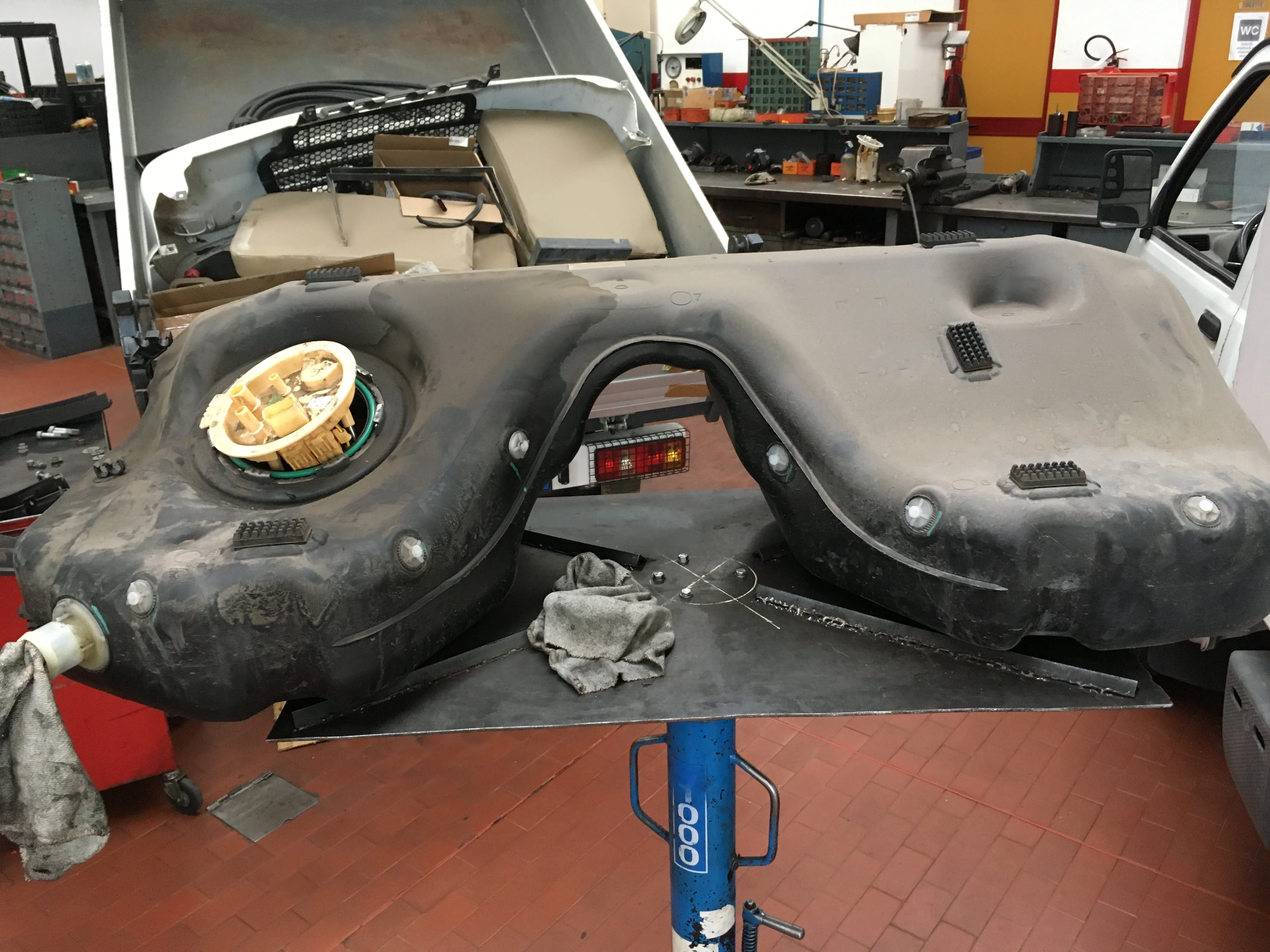

La
Pompa olio è una cosa non da lasciare la ma sistemare immediatamente o non usare auto poi la sostituzione del motore ti costa 3 volte le spese della cp4… questo è un serbatoio di Stelvio.. ovviamente con 1 sola botola difficile pulire bene ..
