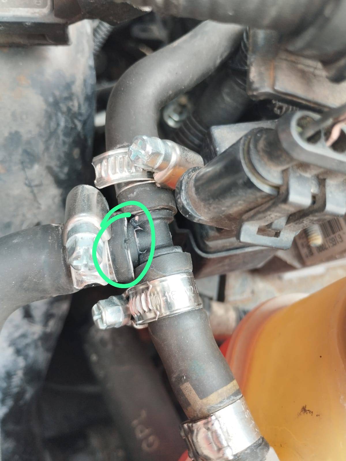

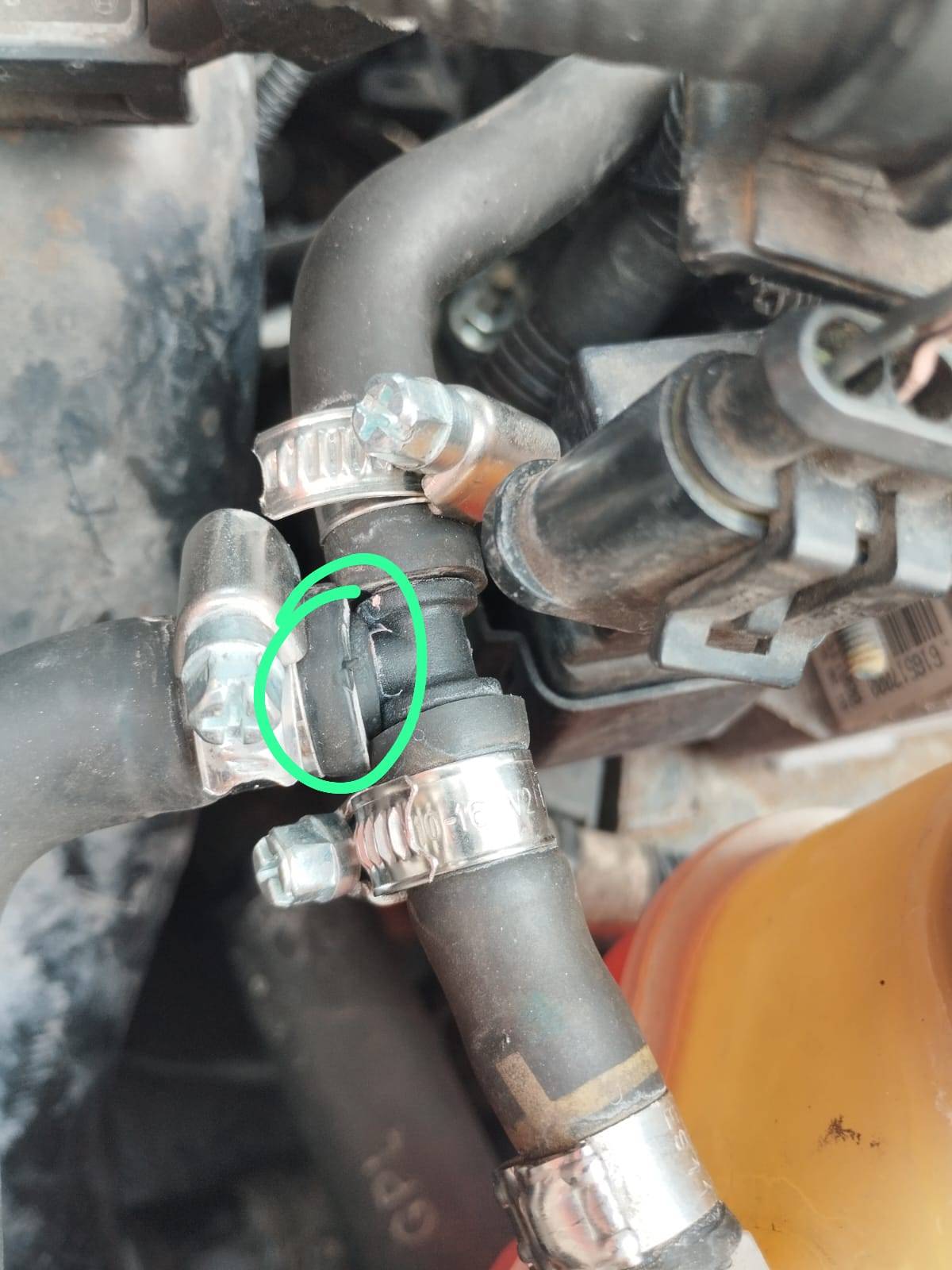

Buongiorno a tutti, ho una 1.4 TB gpl, in allegato lascio una fotografia del problema. In pratica qualche settimana fa perdeva liquido nei raccordi di quel tubicino a 3, il meccanico ha girato diversi autoricambi ma non l'ha trovato identico, bensì uno avente tutte e 3 i diametri uguali. Invece quello originale aveva i due collineari da 8 mm e quello su da 10 mm. Dunque avendo trovato un ricambio avente tutti i lati da 8 mm ha dovuto fare una modifica, ma continua a perdere nonostante ha cercato di sistemarlo al meglio. In foto ho evidenziato il punto in cui dovrebbe essere da 10 mm e invece è da 8, e dunque essendo più piccolo il liquido straborderà nell'intorno. Datemi un consiglio su come risolvere per favore. Grazie mille!
Buongiorno a tutti, ho una 1.4 TB gpl, in allegato lascio una fotografia del problema. In pratica qualche settimana fa perdeva liquido nei raccordi di quel tubicino a 3, il meccanico ha girato diversi autoricambi ma non l'ha trovato identico, bensì uno avente tutte e 3 i diametri uguali. Invece quello originale aveva i due collineari da 8 mm e quello su da 10 mm. Dunque avendo trovato un ricambio avente tutti i lati da 8 mm ha dovuto fare una modifica, ma continua a perdere nonostante ha cercato di sistemarlo al meglio. In foto ho evidenziato il punto in cui dovrebbe essere da 10 mm e invece è da 8, e dunque essendo più piccolo il liquido straborderà nell'intorno. Datemi un consiglio su come risolvere per favore. Grazie mille! Visualizza allegato 279330
Vuoi dire che il ricambio originale non si trova? Prova su ebay
Semplice vai dal ricambista e fatti dare un pezzo di tubo che resista al calore avente diametro interno 8 ed esterno 10 e compensi la differenza.
