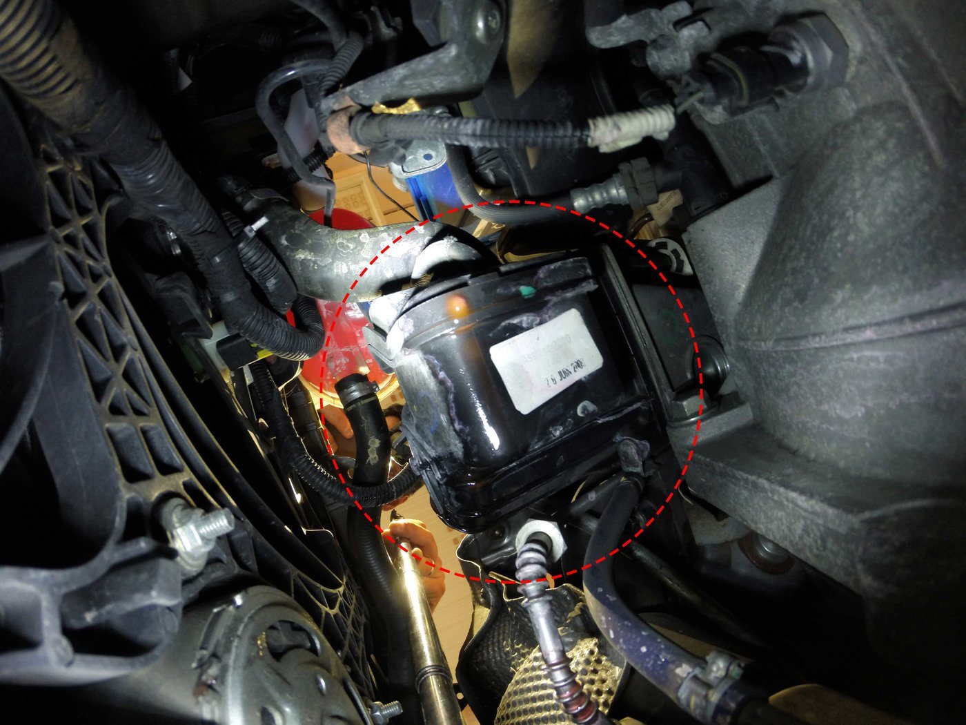

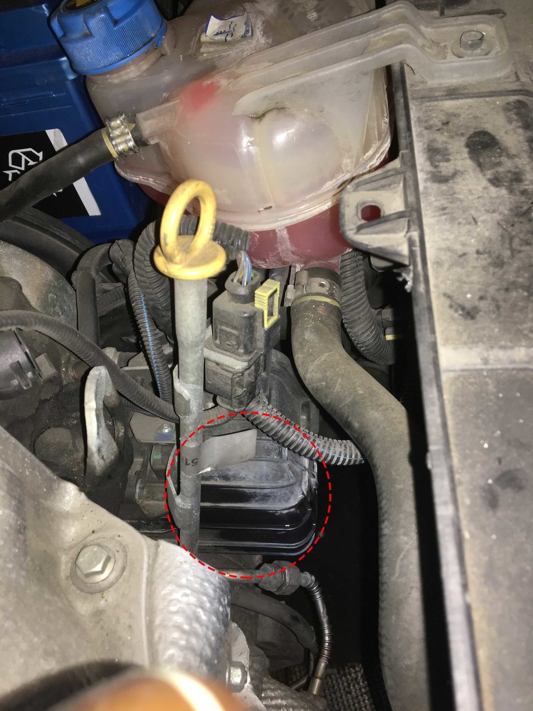

Rientrato da lavoro ho controllato nuovamente il livello del liquido del radiatore riempito stamane fino all'indicatore del massimo ora lo ritrovo circa un centimetro al di sotto, ho provato a cercare il punto da cui parte la perdita ma ancora non ne sono venuto a capo può essere che sia proprio quella vaschetta nera (in foto) che perde?

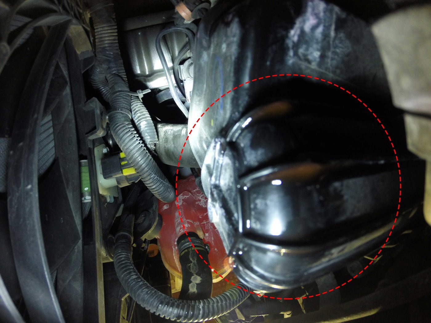

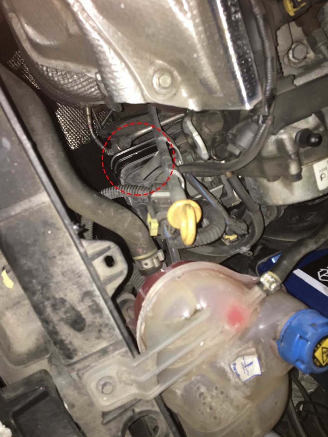

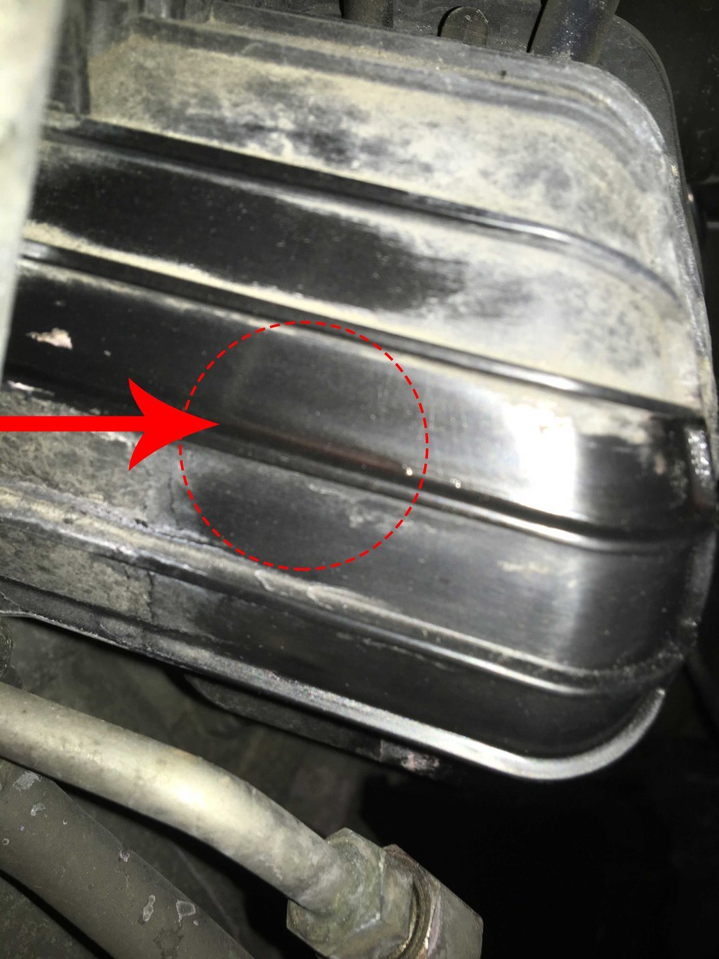

TROVATO! Ma no ho idea di cosa sia :(, ad occhio nudo non si vede nessuna crepa ma ripulendo la parte evidenziata nelle foto, dopo pochi secondi si vede che trasuda liquido del radiatore nel punto indicato, in foto dalla freccia. Qualcuno sa darmi qualche dritta?

Mi dice un mio amico che è Il coperchio della valvola egr che è raffreddata ad acqua quando crepa perde acqua . E un difetto della macchina .

Ho chiesto a gente del settore e sono andato anche in officina a farmi fare un preventivo per sistemarlo, risulta essere il coperchio della scatola lubrificante (problema a quanto pare abbastanza comune a questi motori), nel mentre mi è venuto un dubbio, il giorno prima che accadesse il tutto ho provato, per la 2 volta da quando possiedo l'auto, la modalità Dynamic, notevole per carità ma se ogni volta che l'attivo mi deve procurare danni forse è il caso di usare sempre Normal!
