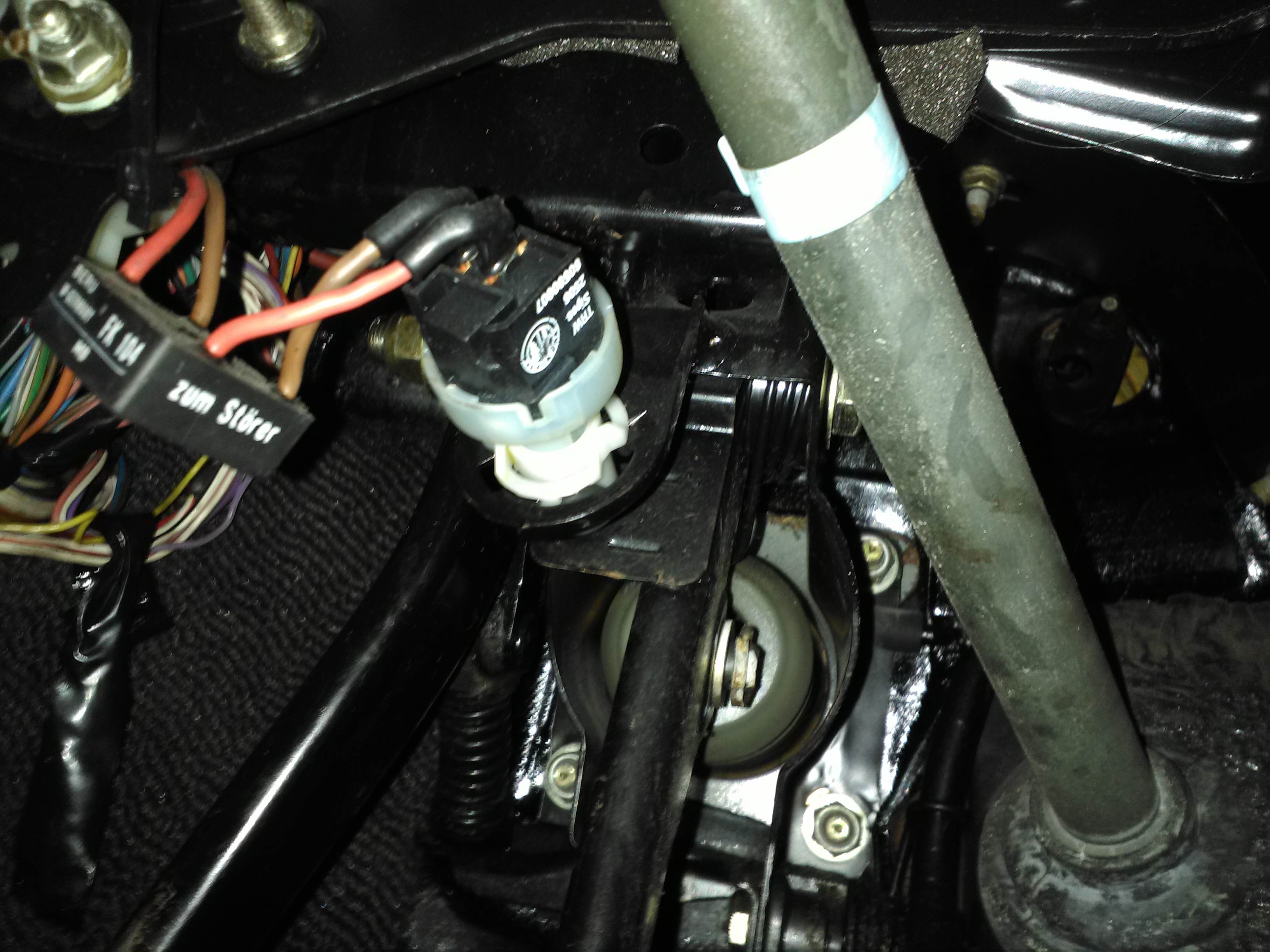

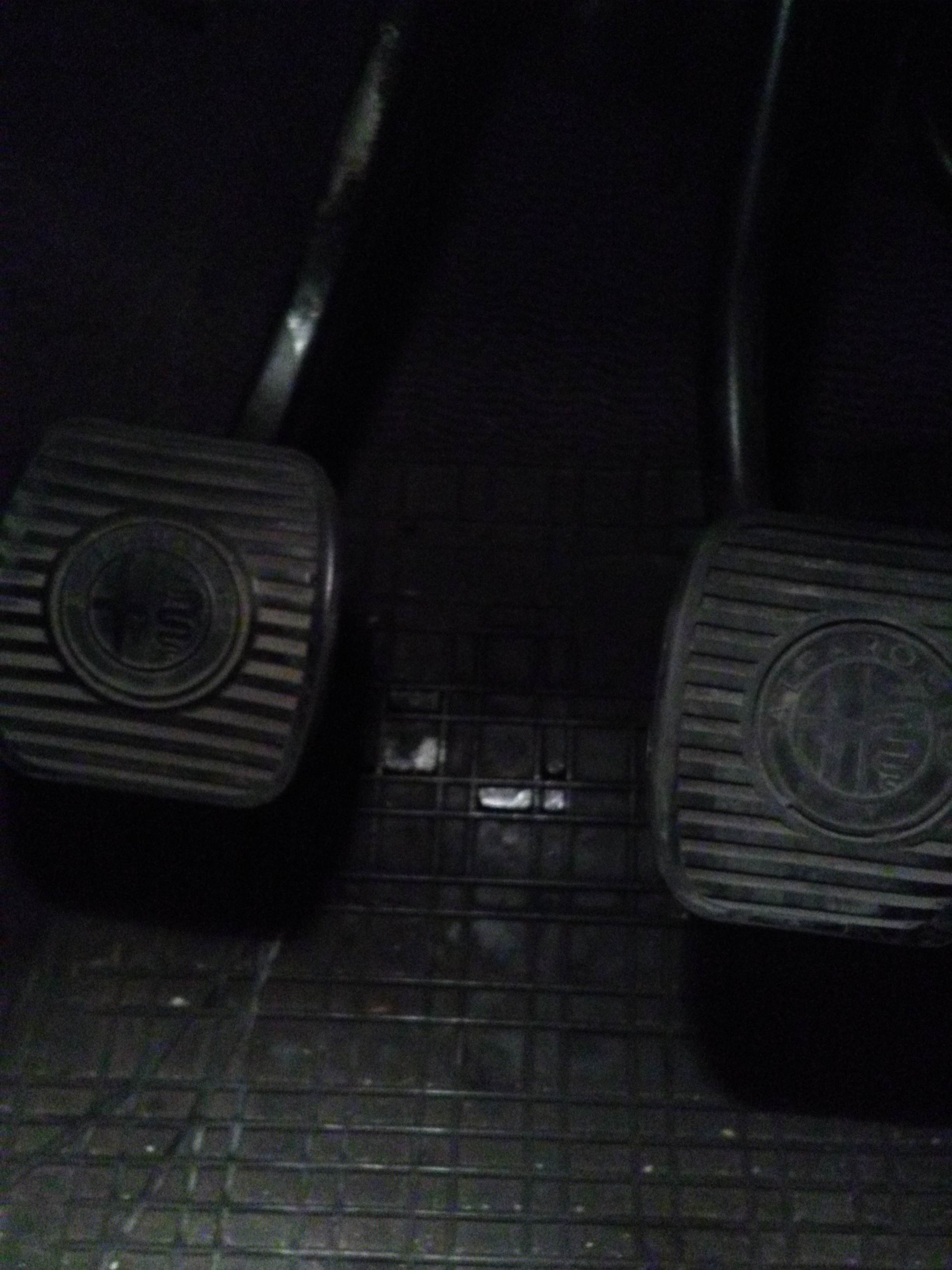

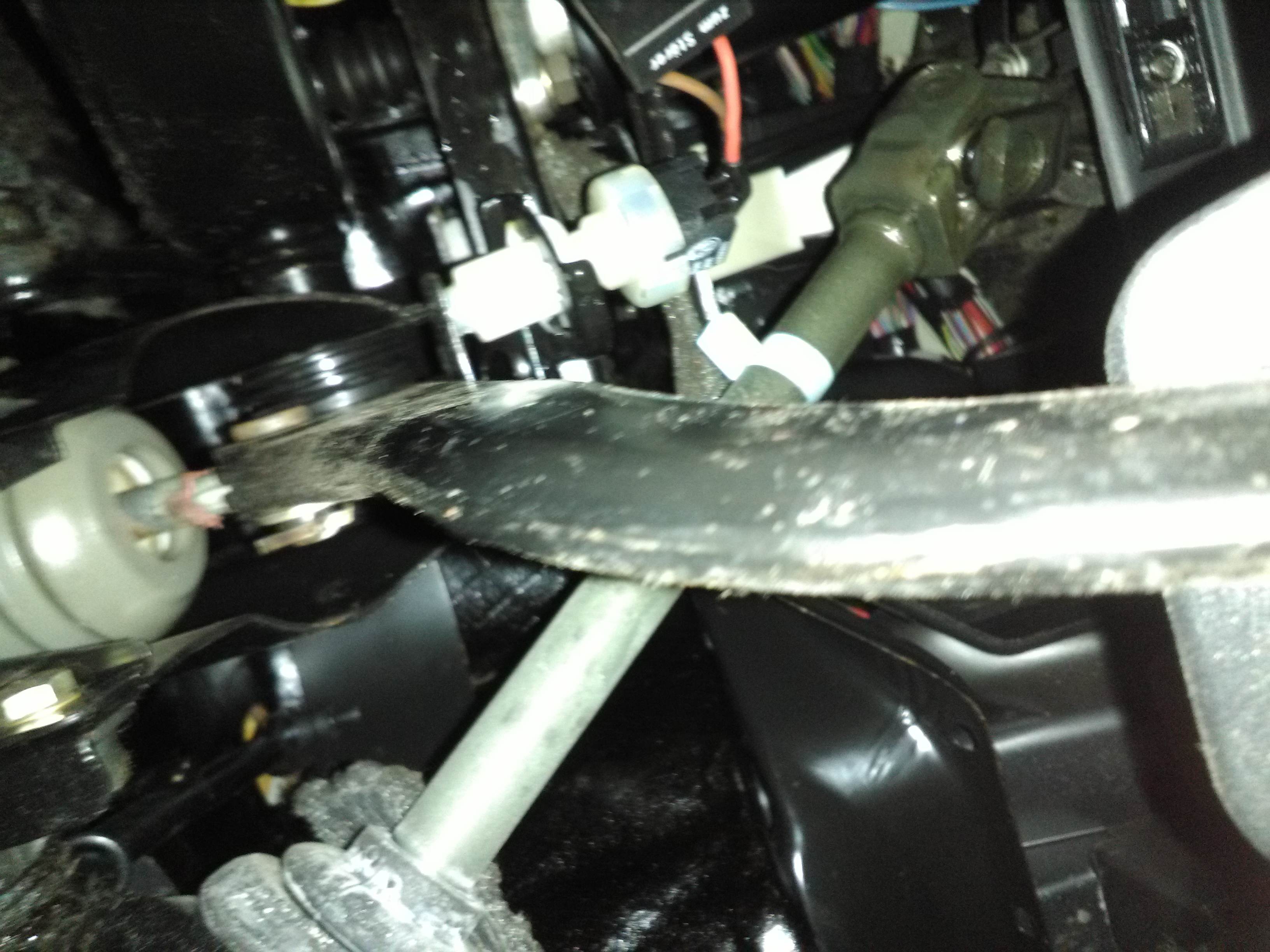

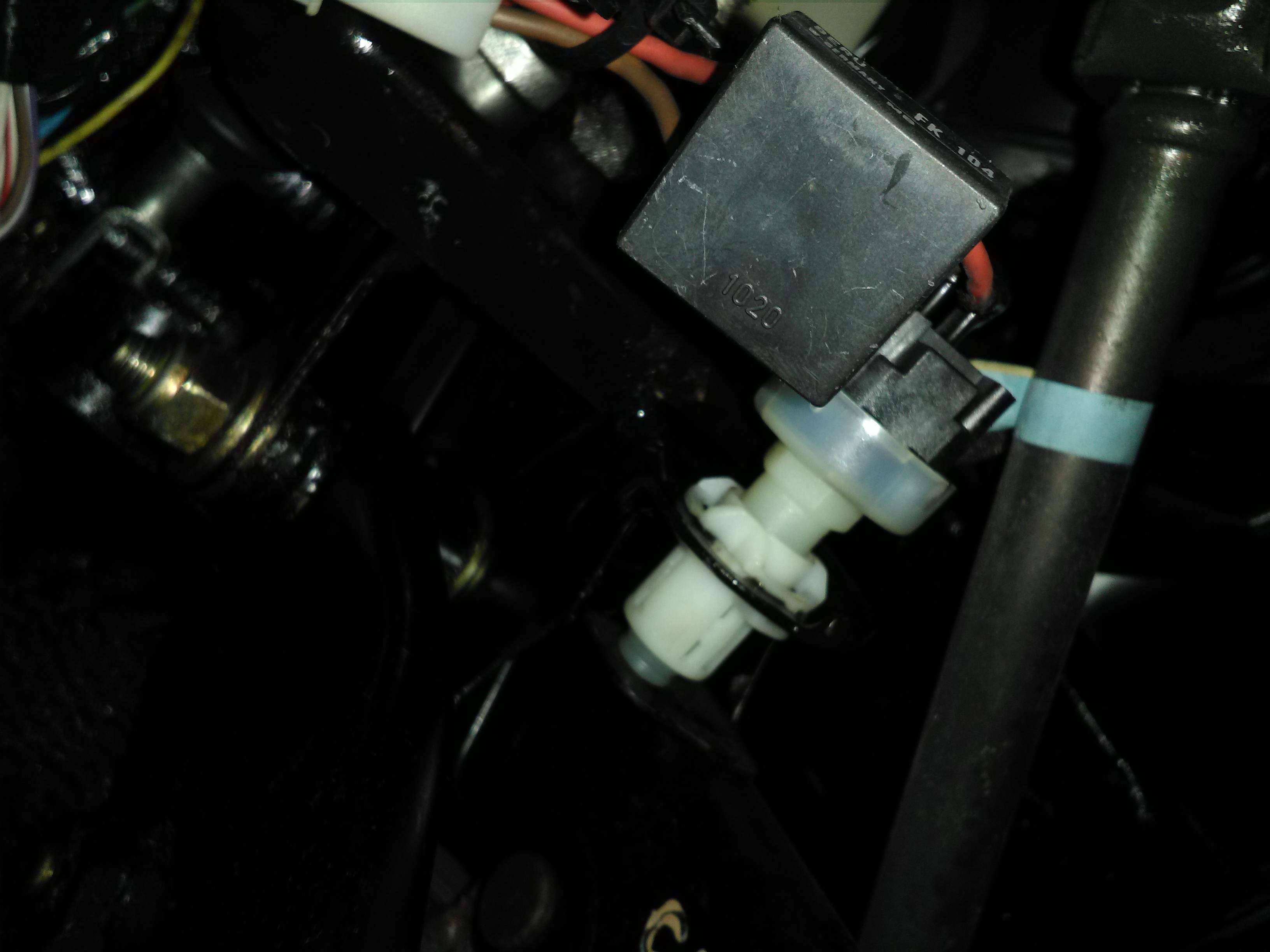

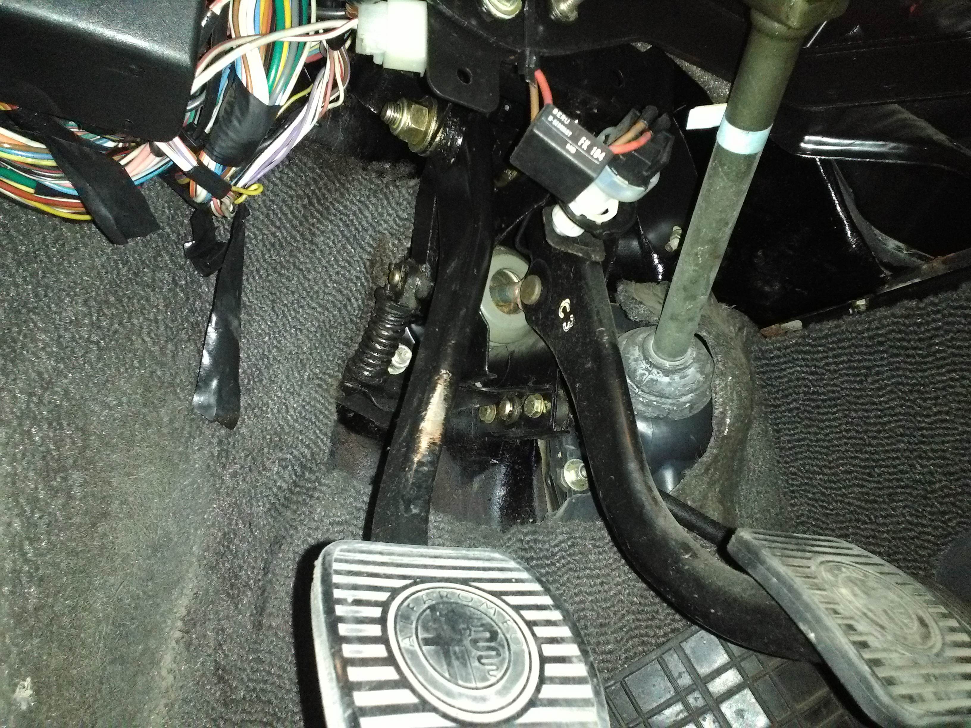

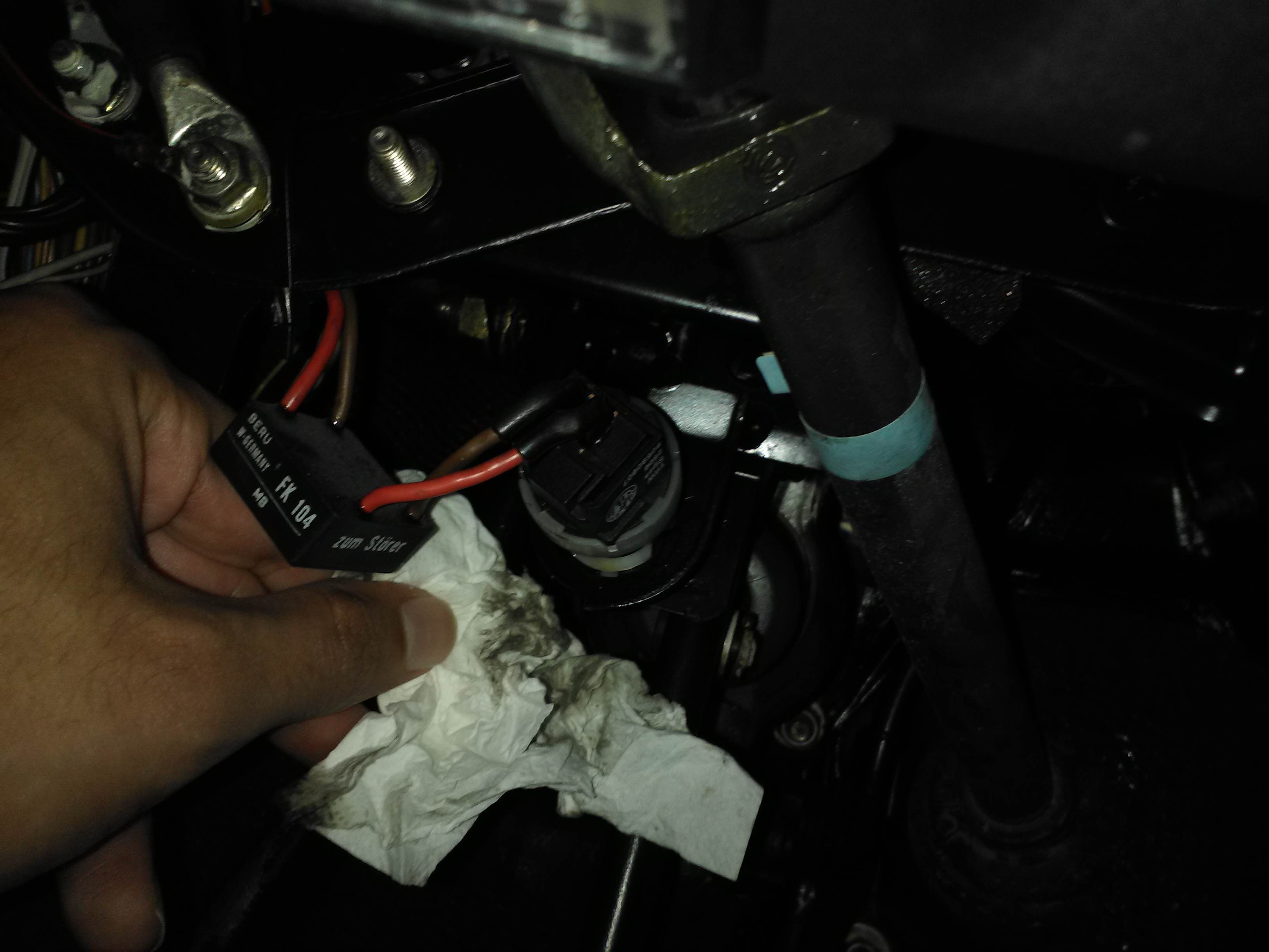

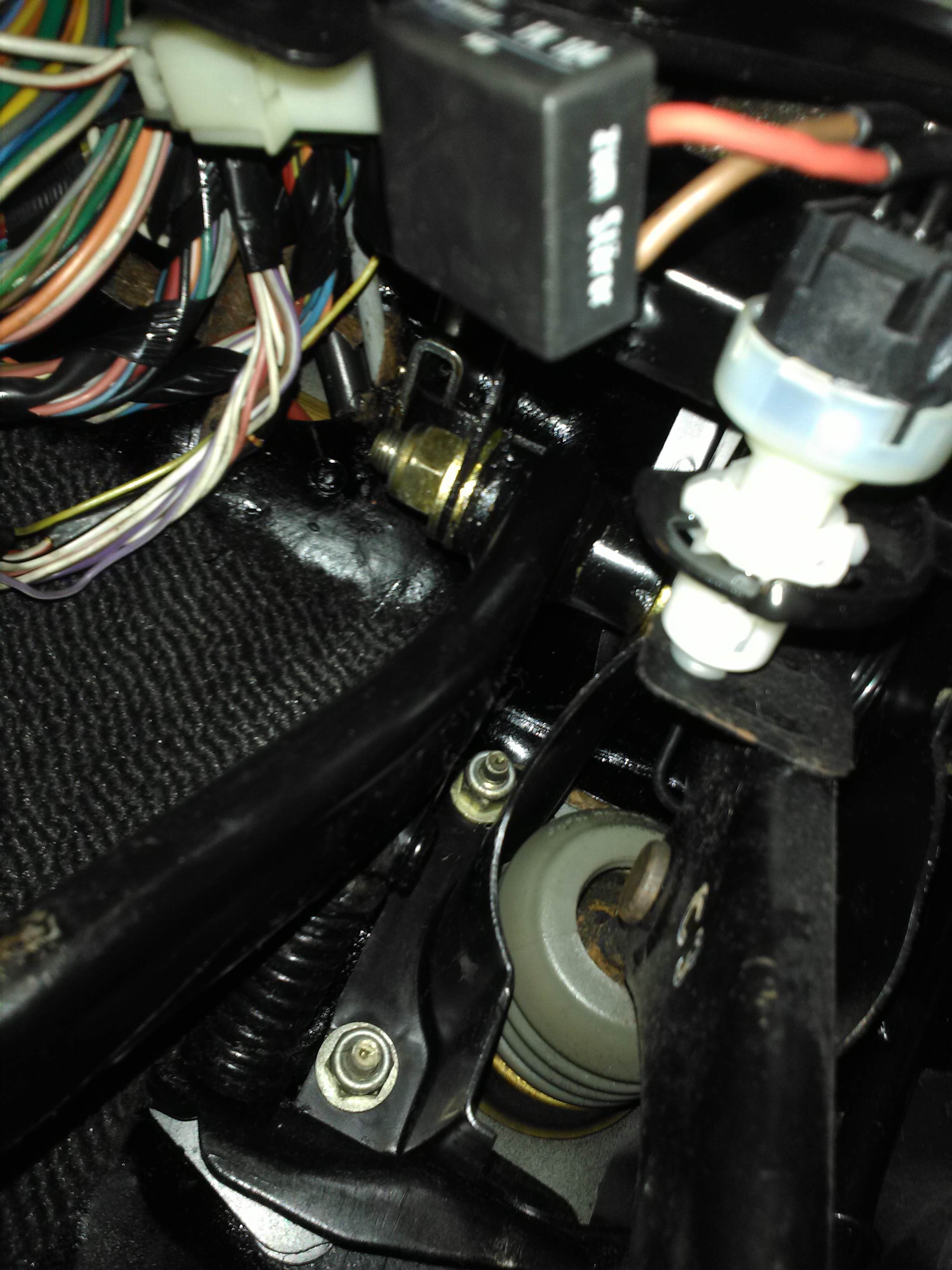

Ciao a tutti Alfisti!

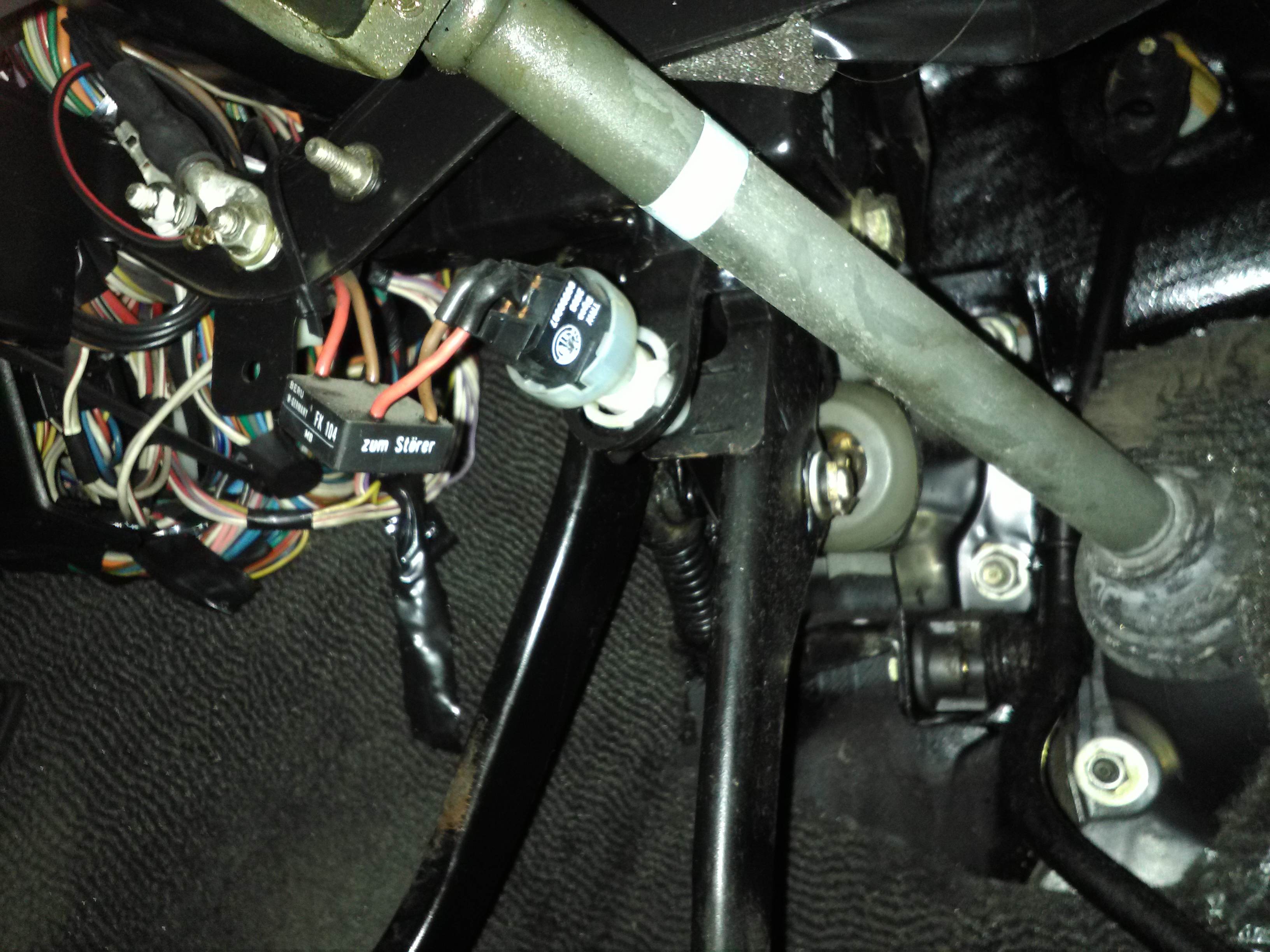

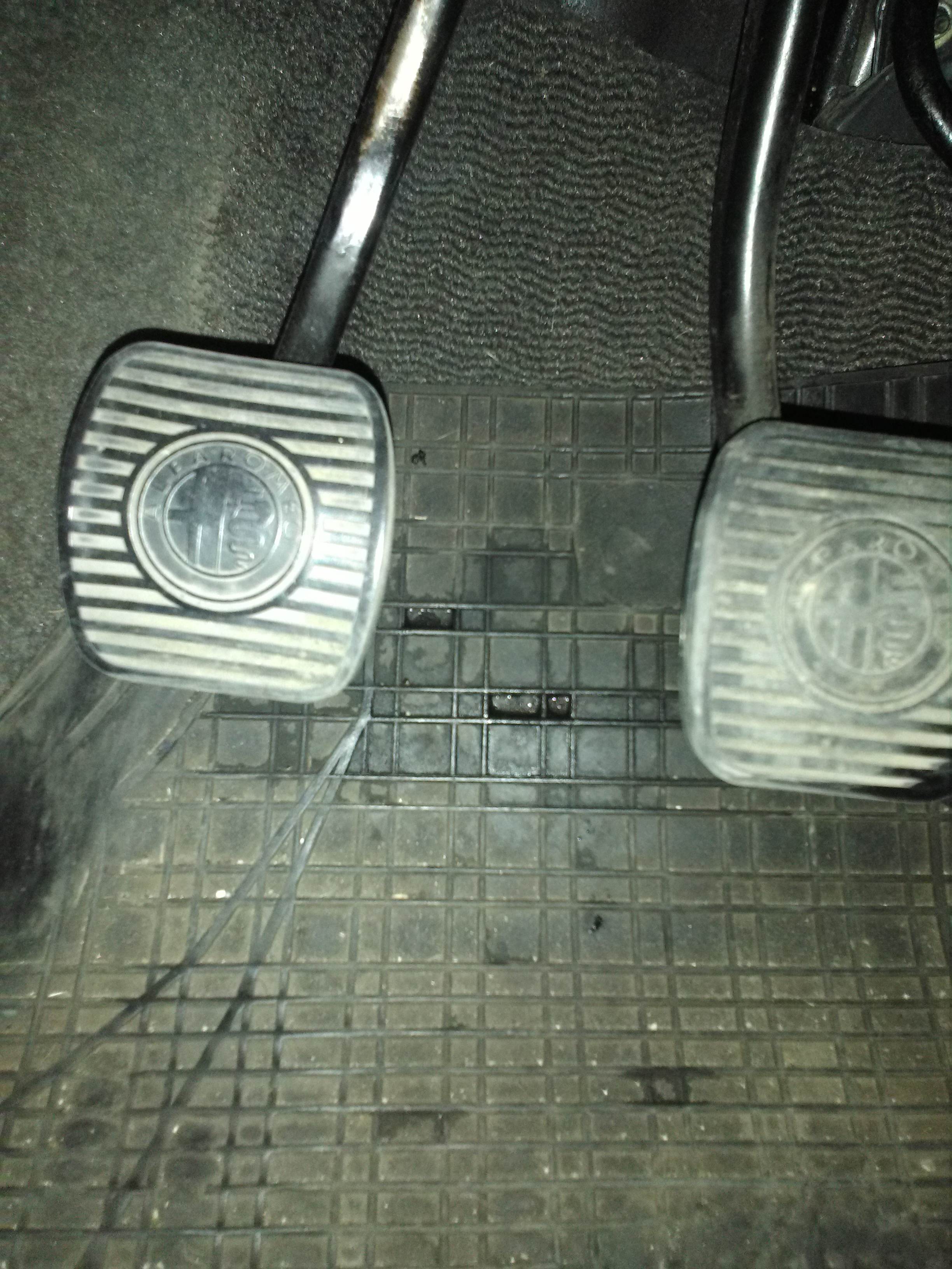

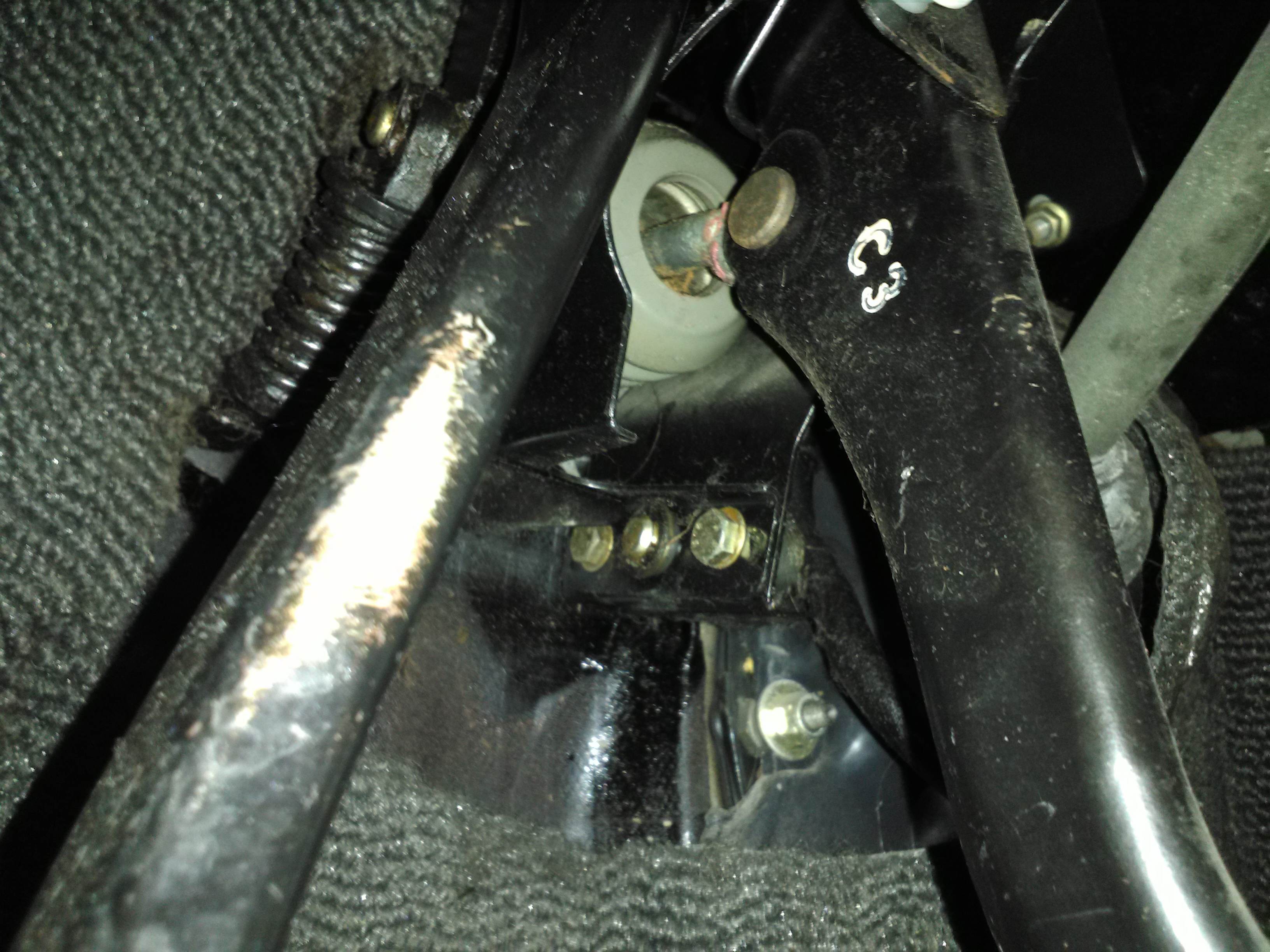

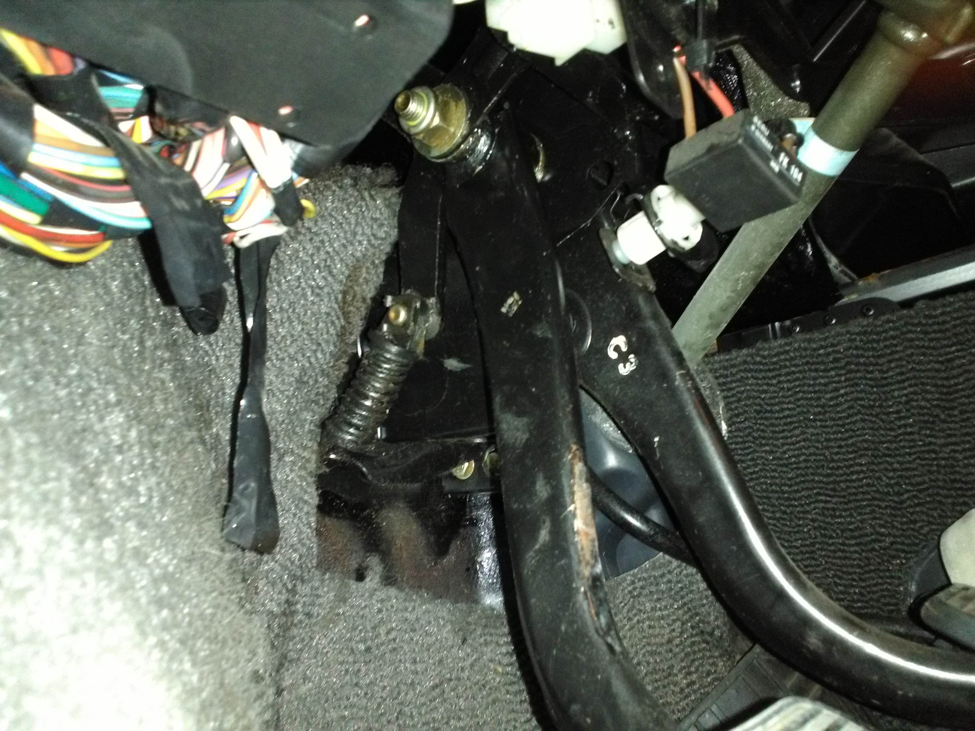

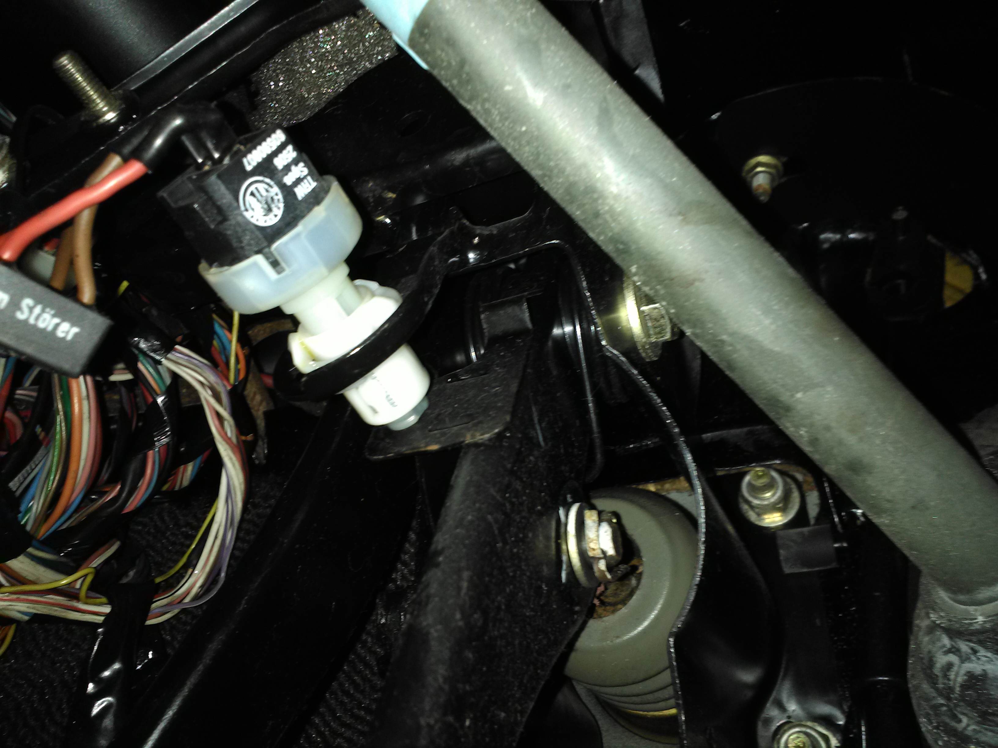

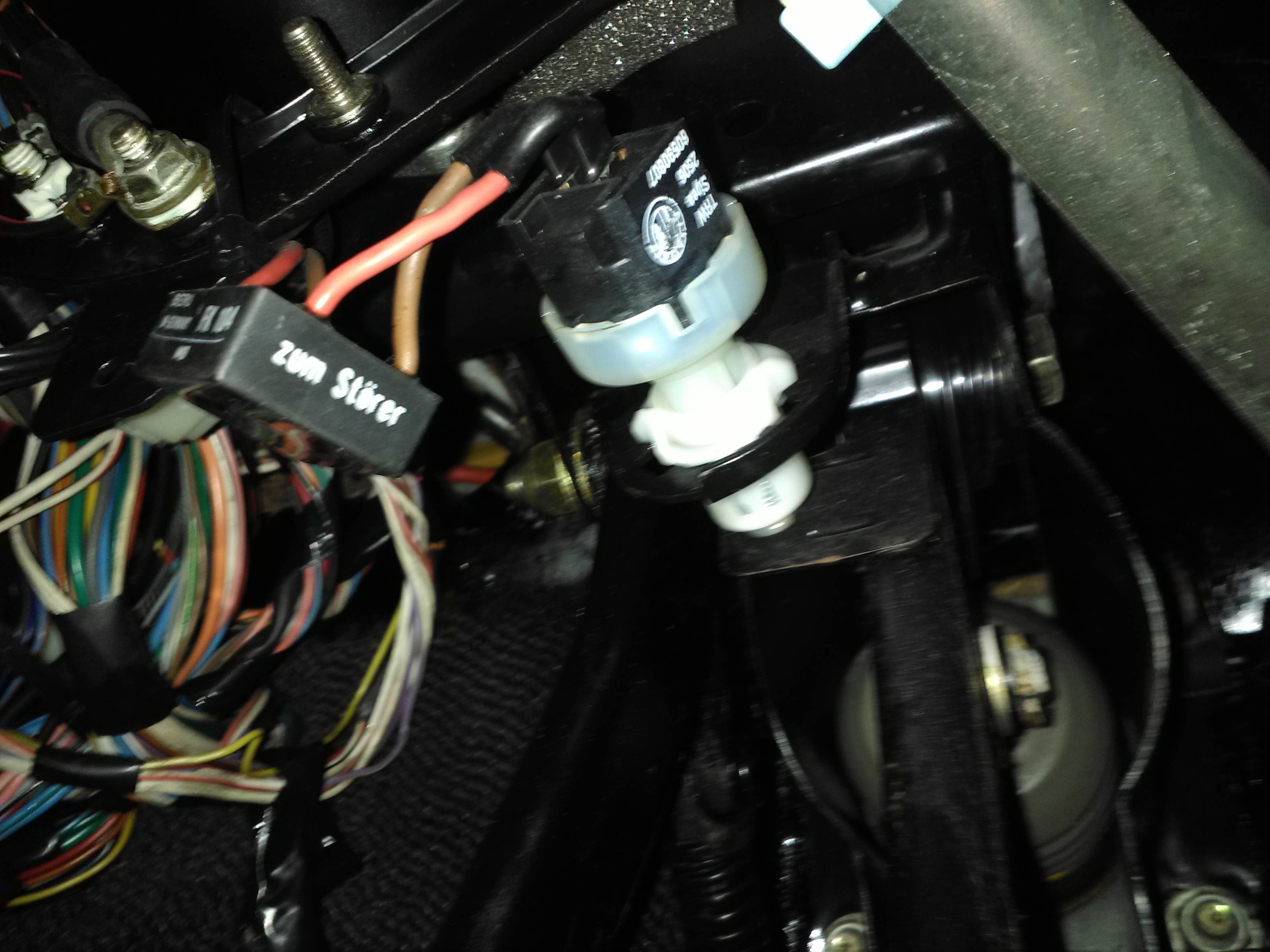

Da più di una settimana ho notato che sulla mia 164 Twin Spark del '93, dopo un po'di guida in città, si crea una perdita di un liquido scuro sul tappetino autista tra i pedali della frizione e del freno. A prima vista non riesco ad identificarne la provenienza ma si trova quasi in corrispondenza di un'interruttore bianco collegato al pedale del freno che a volte ho trovato unto dal medesimo liquido; anche se a volte la perdita tende a spostarsi più verso dietro il pedale della frizione...insomma mi lascia parecchio perplesso!
Tengo a precisare che 10'000 km fa ho sostituito il cilindro e la pompa frizione poichè in certi casi il pedale non risaliva su e rimaneva premuto (a causa di una perdita nel vano motore, cosa mai più accaduta dopo la sostituzione).
Inoltre ho notato che durante la guida in strade a media-lunga percorrenza (Statali, extraurbane ecc...) sembra che la perdita si attenui.
Avreste per caso modo di aiutarmi? A qualcun'altro è mai accaduto cio?
Allego qualche foto della pedaliera e del tappetino per rendere l'idea.
Grazie in anticipo a chiunque si interessi!

Francamente non ricordo ma se non erro era ancora quella originale con cui la 164 usciva dalla fabbrica
No intendo la pompa frizione che hai messo come ricambio ad aprile scorso era sempre uguale all'originale??
Stesso problema su mia 164 cambata di nuovo dopo un anno e mezzo. La prima volta è stata cambiata senza particolari cure mentre la seconda volta cambio da amico esperienza Alfa ha sostituito bene olio perché ha detto che se rimane olio sporco dopo poco tempo perdono e così è stato
Ma il liquido è normale che è nerastro ma non molto oleoso?
