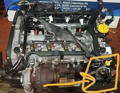

Ed inoltre sarebbe l'ideale far pulire per bene il motore da gente seria, sgrassato per bene in modo tale da vedere con Assoluta certezza da dove perde o trasuda olio.

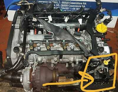

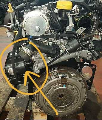

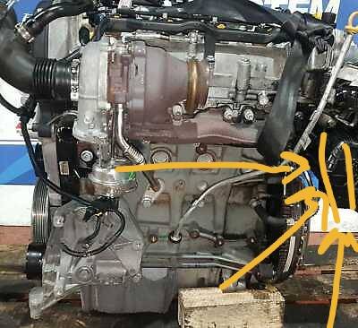

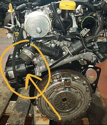

Sono quasi sicuro di aver capito dove perde, purtroppo dalla foto non si vede bene. Ma è nella parte in alto della plastica nera in foto, dove si collega con una parte in metallo. Si vedevano chiaramente anche alcune gocce di olio uscire.
Sei fortunato, È il coperchio dello scambiatore di calore. Te la cavi con poco
A parte il costo del pezzo, che non ti chieda più di 50 ~ 70 di manodopera. Poi dipende cosa c'è da smontare per accedere e procedere agevolmente alla sostituzione.
A parte il costo del pezzo, che non ti chieda più di 50 ~ 70 di manodopera. Poi dipende cosa c'è da smontare per accedere procedere agevolmente alla sostituzione.

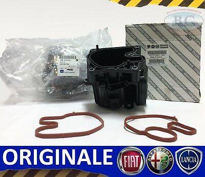

Alla facciazza 120 solo per il coperchio??
Il pezzo si trova su e-bay alla meta'
Come manodopera è molto ONESTO, nulla da dire.
COPERCHIO SCAMBIATORE DI CALORE ORIGINALE GM ALFA ROMEO MITO 1.6 MULTIJET | eBay
